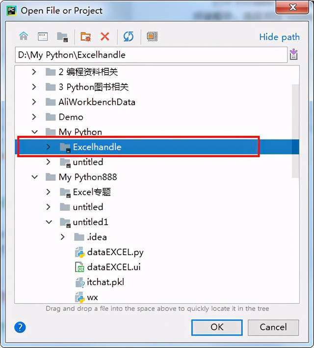

运行方法打开PyCharm开发环境,然后在主菜单上选择File→Open菜单项,在打开的Open File or Project对话框中,选择项目wordhelper,如图1所示。
利用python处理Excel表格中的销售数据的图1
图1 Open File or Project

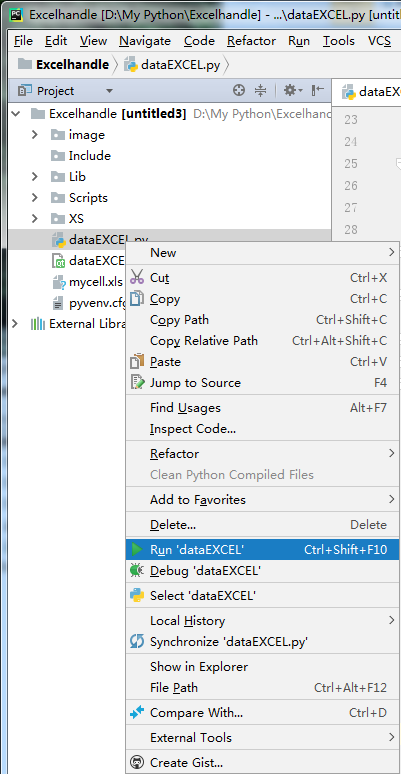

对话框打开项目后,在右侧的Project面板中选中程序的主文件dataExcel.py,并且单击鼠标右键,在弹出的快捷菜单中选择"Run 'dataExcel'"菜单项运行项目,如图3所示。
利用python处理Excel表格中的销售数据的图2
图2 选择"Run'wordhelper'"

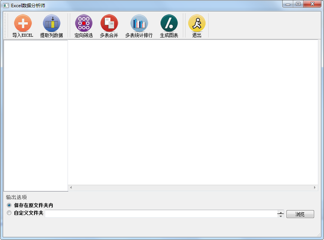

即可运行程序如图3所示的系统主界面。在该界面中,通过顶部的工具栏可以选择所要进行的操作。
利用python处理Excel表格中的销售数据的图3
图3 系统主界面

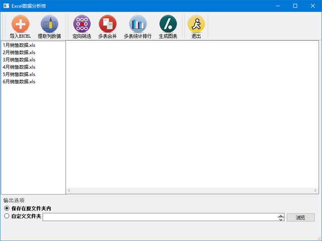

具体的操作步骤如下:(1)导入Excel。单击工具栏中的"导入Excel"按钮,打开文件对话框选择文件夹,如XS1文件夹,系统将遍历该文件夹中的*.xls文件,并且将文件添加到列表区,效果如图4所示。
利用python处理Excel表格中的销售数据的图4
利用python处理Excel表格中的销售数据的图5
图4 导入Excel文件

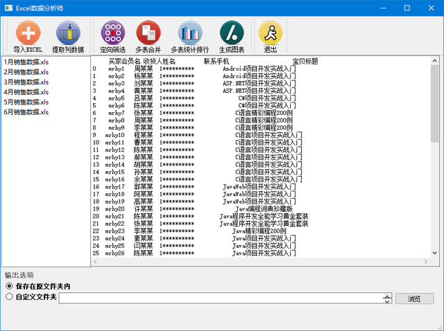

(2)提取列数据。单击工具栏中的"提取列数据"按钮,提取买家会员名、收货人姓名、联系手机和宝贝标题,效果如图5所示。提取后的数据将保存在程序所在目录下的mycell.xls文件中。
利用python处理Excel表格中的销售数据的图6
图5 提取列数据

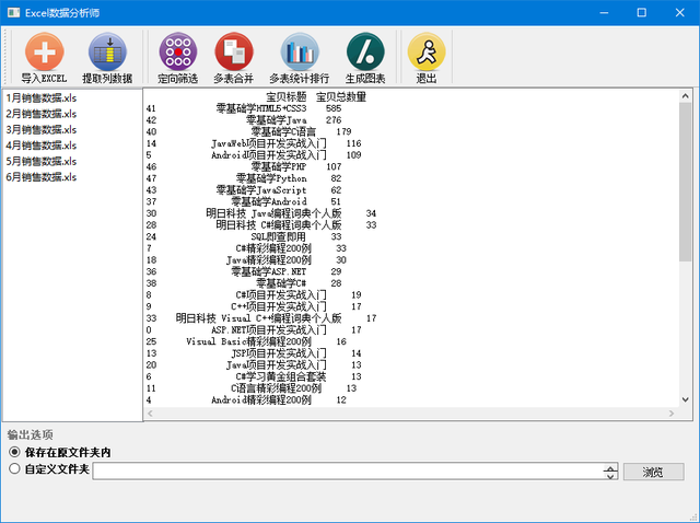

(5)多表统计排行。单击工具栏中的"多表统计排行"按钮,按"宝贝标题"进行分组统计数量并进行排序,效果如图7所示。统计排行结果将保存在程序所在目录下的mycell.xls文件中。
利用python处理Excel表格中的销售数据的图8
图7 多表统计排行

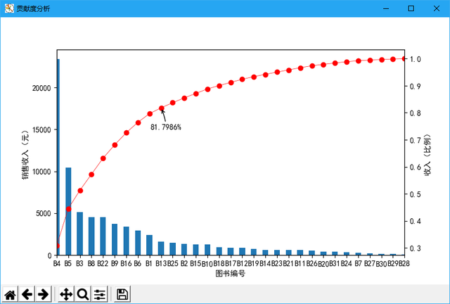

(5)生成图表,该功能主要分析产品的贡献度。单击工具栏中的"生成图表"按钮,将全彩系列图书2018年上半年收入占80%的产品以图表形式展示,效果如图8所示。
利用python处理Excel表格中的销售数据的图9
图8贡献度分析
