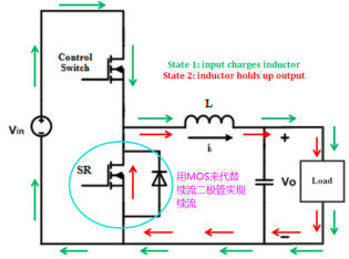

44.开关电源中的同步电路和异步电路的区别是什么?
答:(1)同步和异步最主要的区别在于是续流的方式不同
(2) 异步电路其就是我们最经典的通过二极管的方式进行续流如下图所示:
硬件特训班问题解答【57问-15】的图3
(3) 同步则是将续流二极管用MOS等晶体管来代替,如下图所示:
硬件特训班问题解答【57问-15】的图4
(4) 为什么要这么做,其实在于功耗,续流二极管的功耗比较低,会影响效率而MOS管其Rdson会非常小,所以首先其导通损耗会比较小,另外其可以实现主动控制,所以其开关损耗也可可以降到很低,另外MOS也可以实现主动控制

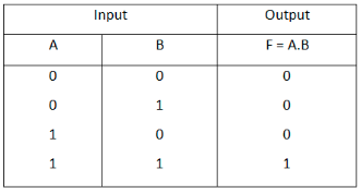

45.什么是线与逻辑,要实现它,在硬件上面有什么具体需求?
:(1)线与逻辑顾名思义,就是在某一个线上实现某个逻辑与的功能即AND的功能,这个时候我们需要首先来看一下AND的真值表如下:
硬件特训班问题解答【57问-15】的图5
(2) 所以所谓的线与功能就是要实现类似上述的功能,主要指的是几个门电路的输出然后在进行逻辑与
(3) 线与经常是和OD开漏极等息息相关

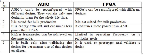

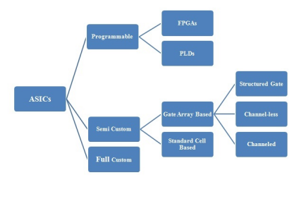

46.FPGAASIC的概念,它们的区别是什么?
答:(1)其实从概念定义上而言,FPGA其实是属于ASIC的一种,如下图所示
硬件特训班问题解答【57问-15】的图8
(2) 但实际上很多时候,我们讨论的ASIC其实说的是我们的上面图中的半定制或者全定制的ASIC
(3) 所以首先FPGAASIC最大区别在于其是否可编程
硬件特训班问题解答【57问-15】的图9
(4) 至于其他的一些区别见上面的表格

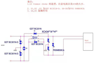

48. d4 d5具体什么作用?
: (1)首先我们的D4D5的作用是作为退耦元件来使用
(2) 所谓的退耦元件指的是我们在做EMS防护电路设计中的一个基本原则
(3) 我们说EMS防护电路设计指的是:多级防护逐级递减
(4) EMS防护电路由于浪涌能量的不同,一般我们是第一级主要是这种类似于GDT气体放滴管这种大通流量的器件,而第二级或者第三级则主要是通流量小一些的MOV压敏电阻或者TVS
(5) 通流量GDT>MOV>TVS,但是响应时间是GDT<MOV<TVS,所以就存在一个悖论是我们原本想在最前面通过这种大通流量的器件去吸收浪涌等流量,但是如果不做任何处理的话,由于TVS管会优先相应,所以需要在这两种器件之间加一个缓冲器件来让浪涌能量去到TVS管之前GDT响应来承受比较大的冲击能量

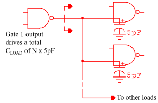

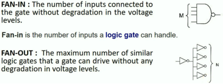

49. 何谓扇入、扇出、扇入系数及扇出系数?
答:
(1) 所谓的扇入扇出指的是一个门电路其输入输出能力
(2) 扇入系数指的是:一个门电路其输入端最大可以接入的信号路数
(3) 扇出系数指的是:一个门电路其在输出端最大可以驱动的相似逻辑电平的门电路的个数
(4) 我们这边所说的最大指的是在输入或输出其特性没有恶化,比如说逻辑电平不在合理的范围或者延时变得不可接受等等
硬件特训班问题解答【57问-15】的图11
(5) 由于CMOS其输入端有寄生电容,一般为几pF,所以一个CMOS的门电路驱动CMOS的门电路的时候会产生延时,所以我们说其输出驱动能力是有限的
硬件特训班问题解答【57问-15】的图12
