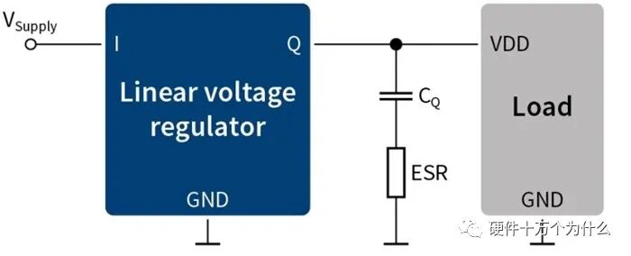

线性稳压器必须接入一个输出电容以保持其稳定性。如果将线性稳压器描述为一个简单的控制系统,那么输出电容就是该控制系统的一部分。像所有的控制系统一样,线性稳压器也有一些不稳定的区域。这些区域的稳定性很大程度上取决于该系统的两个参数:输出电容的电容值及其等效串联电阻(ESR)。

应用图表

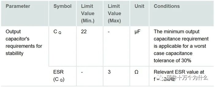

    对输出电容的要求已在每个线性稳压器的数据手册中注明。
例:TLE42754输出电容要求

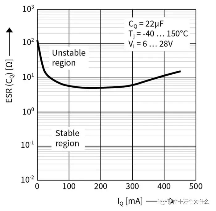

    一般而言,ESR-输出电流图位于英飞凌稳压器数据手册的稳定性板块中。

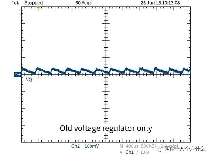

    也有一些较旧的线性稳压器(见下表)为了保持稳定性,要求输出电容有一定的ESR。这些稳压器是此前钽电容器广泛使用时被设计出来的。因此,使用陶瓷电容时,建议额外连接一个串联电阻到电容器上。

有最小ESR要求的稳定性图(TLE4271-2)

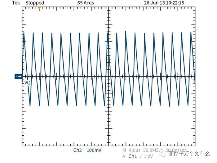

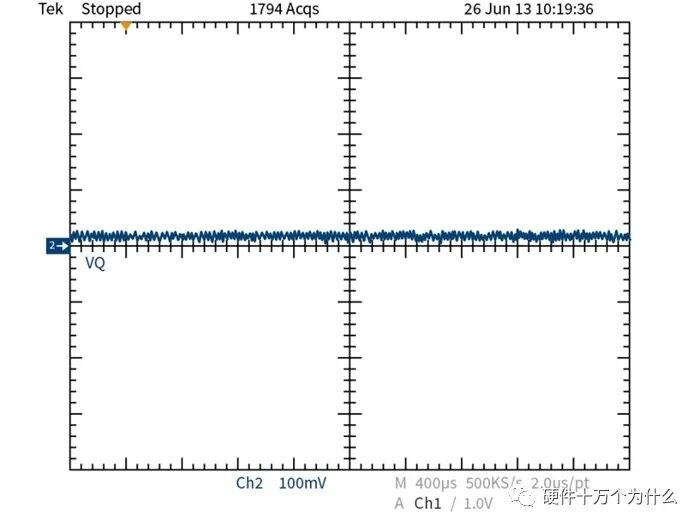

    在选择器件时,遵循数据手册中对于输出电容的要求是十分重要的。如果特定的要求无法被满足,稳压器可能不稳定并导致输出电压振荡。
线性稳压器的输出电容的图6
    根据数据手册,拥有 CQ 和 ESR(CQ) 的稳定输出
线性稳压器的输出电容的图7
过高的ESR (CQ)引发的振荡
线性稳压器的输出电容的图8
 过低的 ESR(CQ) 引发的振荡

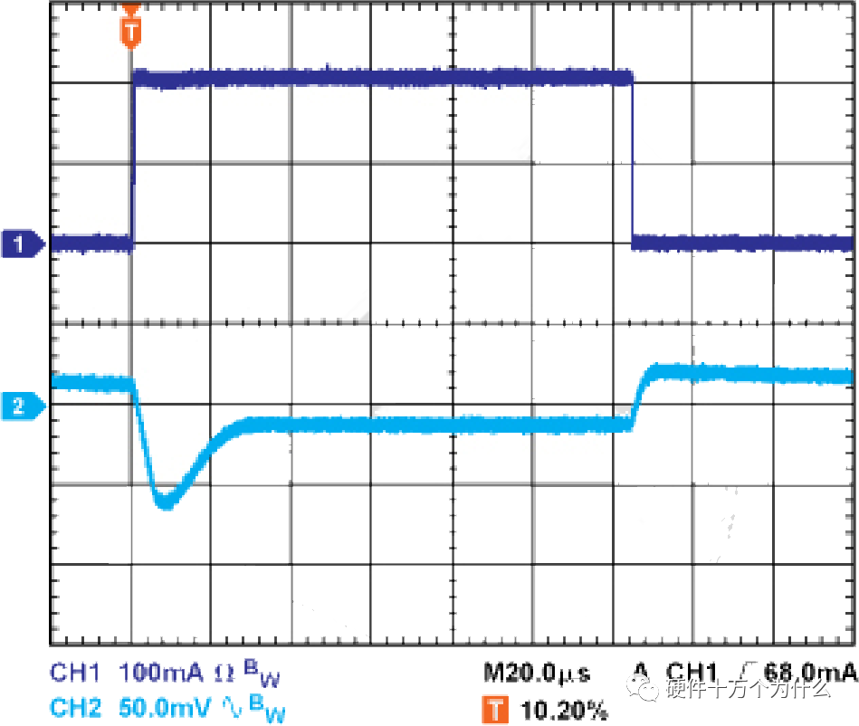

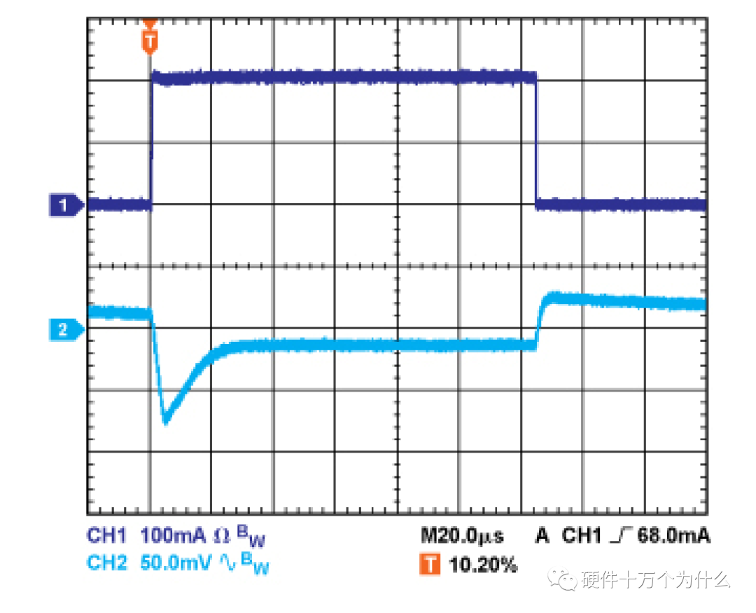

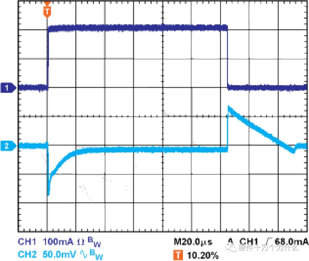

输出电容还会影响调节器对负载电流变化的响应。控制环路的大信号带宽有限,因此输出电容必须提供快速瞬变所需的大多数负载电流。当负载电流以500 mA/µs的速率从1 mA变为200 mA时,1µF电容无法提供足够的电流,因而产生大约80 mV的负载瞬态,如图1所示。
线性稳压器的输出电容的图9
图1.瞬态响应COUT= 1 µF
当电容增加到10 µF时,负载瞬态会降至约70 mV,如图2所示。

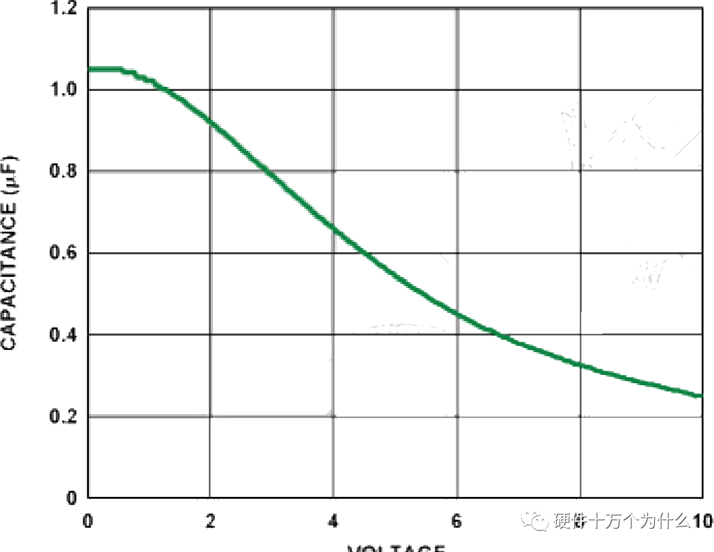

输入和输出电容必须满足预期工作温度和工作电压下的最小电容要求。陶瓷电容可采用各种各样的电介质制造,温度和电压不同,其特性也不相同。对于5 V应用,建议采用电压额定值为6.3 V至10 V的X5R或X7R电介质。Y5V和Z5U电介质的温度和直流偏置特性不佳,因此不适合与LDO一起使用。
图4所示为采用0402封装的1µF、10 V X5R电容与偏置电压之间的关系。电容的封装尺寸和电压额定值对其电压稳定性影响极大。
线性稳压器的输出电容的图12
图4.电容与电压的特性关系
一般而言,封装尺寸越大或电压额定值越高,电压稳定性也就越好。X5R电介质的温度变化率在-40°C至+85°C温度范围内为±15%,与封装或电压额定值没有函数关系。

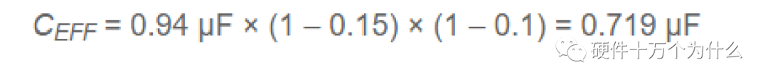

确定温度、元件容差和电压范围内的最差情况下电容,可用温度变化率和容差来调整标称电容,如公式1所示:
线性稳压器的输出电容的图13
其中CBIAS是工作电压下的标称电容;TVAR是温度范围内最差情况下的电容变化率(百分率);TOL是最差情况下的元件容差(百分率)。
本例中,X5R电介质在-40°C至+85°C范围内的TVAR为15%;TOL为10%;CBIAS在1.8 V时为0.94µF,如图4所示。将这些值代入公式1,即可得出:
线性稳压器的输出电容的图14
