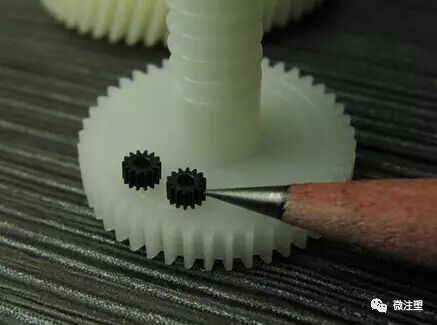

精密注塑机是如何定义的?
精密注塑机指的是适于成型生产精密塑胶制品的成型机械设备。对于一台精密注塑机,又该如何去衡量或判断呢?
通常精密注塑机有两个指标:一是制品尺寸的重复偏差;另一个是制品的重复重量偏差。前者由于尺寸大小和制品厚薄不同难以比较;而后者代表了注塑机的综合水平。
一般普通注塑机的重量重复误差在1%左右,较好的机器可达到0.8%,低于0.5%为精密机,小于0.3%为超精密机。如前所述,精密注塑机要求制品尺寸精度一般在0.01~0.001mm以内。
