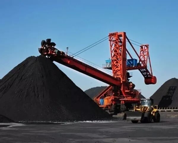

在上一章我们已经了解,原煤经过洗选后即可以作为洗精煤炼焦,但仍需要做一定的 工艺处理,才能达到炼焦要求,通常把原料煤在炼焦前进行的 工艺处理过程称为备煤工艺过程。这个过程是在备煤作业区(原称备煤车间)来进行完成的 。原料煤主要经过配合、粉碎、调湿、除杂等一系列过程使之达到炼焦要求之后,通过皮带被输送到煤塔供炼焦作业区使用。
达到要求的 配合煤被送到炼焦工段。炼焦工段将配合好的 煤通过摇动给料机从煤塔放出,装入推焦车装煤箱,并将煤捣固成煤饼,装入炭化室中进行炼焦。
