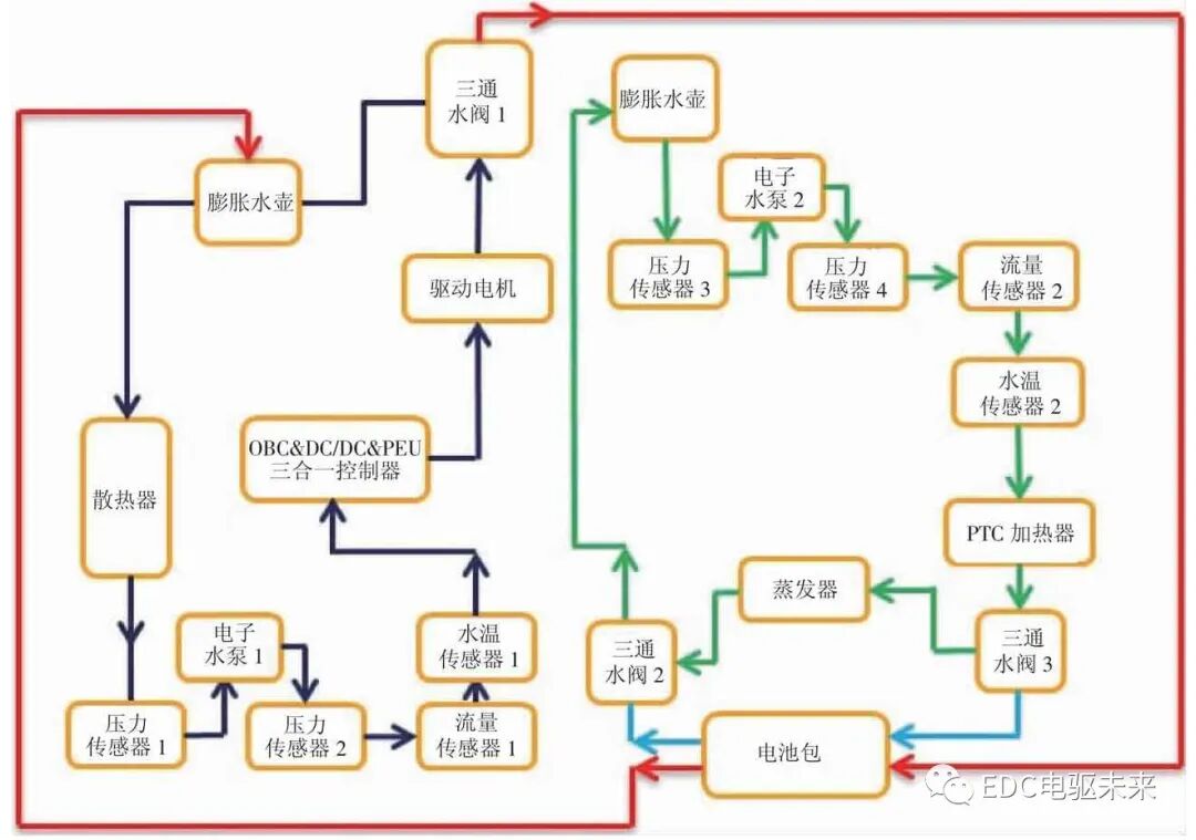

文章的新能源汽车热管理系统包括暖风空调子系统、驱动与电控总成子系统和电池包子系统,如图1 所示,三者由汽车整车控制器(VCU)进行控制。电池包子系统、驱动与电控总成子系统通过三通水阀1 相连接;电池包子系统、暖风空调子系统通过三通水阀2 与三通水阀3 相连接。

图1 新能源汽车热管理系统结构布局图
暖风空调子系统包括电子水泵2、压力传感器3、压力传感器4、流量传感器2、水温传感器2、PTC 加热器、三通水阀3、蒸发器、三通水阀2、膨胀水壶;电池包子系统包括电子水泵2、压力传感器3、压力传感器4、流量传感器2、水温传感器2、PTC 加热器、三通水阀3、电池包、三通水阀2、膨胀水壶;驱动与电控总成子系统包括电子水泵1、压力传感器1、压力传感器2、流量传感器1、水温传感器1、OBC&DC/DC&PEU 三合一控制器、驱动电机、三通水阀1、膨胀水壶、散热器。
PTC 加热器为正温度系数电阻丝。
2.2 各子系统的循环回路
该热管理系统各子系统的循环回路如下:
1)暖风空调子系统,加热模式的冷却液循环回路为:膨胀水壶→压力传感器3→电子水泵2→压力传感器4→流量传感器2→水温传感器2→PTC 加热器→三通水阀3→蒸发器→三通水阀2→膨胀水壶。
2)驱动与电控总成子系统,散热模式的冷却液循环回路1 为:膨胀水壶→散热器→压力传感器1→电子水泵1→压力传感器2→流量传感器1→水温传感器1→OBC&DC/DC&PEU 三合一控制器→驱动电机→三通水阀1→膨胀水壶。
3)驱动与电控总成子系统、电池包子系统相连接的回路,利用OBC&DC/DC&PEU 三合一控制器、驱动电机运行时所产生的热量,给电池包加热模式的冷却液循环回路2 为:膨胀水壶→散热器→压力传感器1→电子水泵1→压力传感器2→流量传感器1→水温传感器1→OBC&DC/DC&PEU 三合一控制器→驱动电机→三通水阀1→电池包→膨胀水壶。
4)暖风空调子系统、电池包子系统相连接的回路,利用PTC 加热器给电池包加热模式的冷却液循环回路为:膨胀水壶→压力传感器3→电子水泵2→压力传感器4→流量传感器2→水温传感器2→PTC 加热器→三通水阀3→电池包→三通水阀2→膨胀水壶;暖风空调子系统中,PTC 加热器将冷却液加热后,经由蒸发器安装的风扇,将热量吹入车舱内,实现车内取暖;电池包子系统中,PTC 加热器将冷却液加热后,热量经过电池包内部,实现电池包的加热。

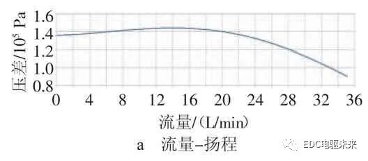

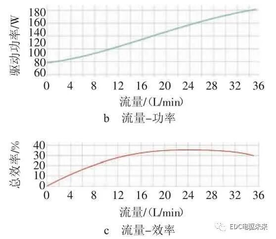

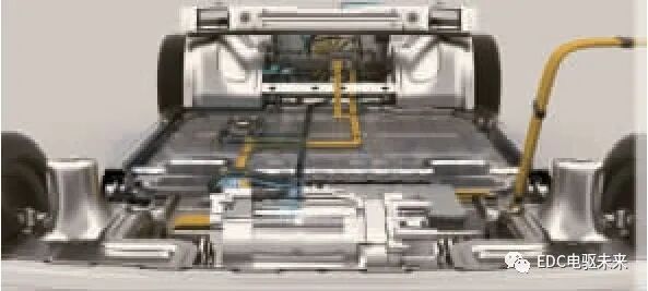

根据上述方案,搭建并调试了新能源汽车的热管理系统,如图2 所示。以某型号的电子水泵为对象,测试了其在不同流量下的额定电流、额定电压和进出口压力,并通过程序计算处理得出额定功率、扬程和效率值。通过曲线拟合后,获得电子水泵的性能曲线,如图3所示,完成电子水泵的基本性能测试。

图2 新能源汽车热管理系统的局部图

在图3a 中可以看到,电子水泵的扬程(压差)随着流量的增加而减小,流量越大,扬程越小,在流量为0~20 L/min 时,扬程较为稳定;在图3b 中可以看出,泵的驱动功率随流量的增加而增加,从曲线趋势可知,当流量为0 时,功率最低;在图3c 中可以看到,随着电子水泵流量的增加,泵效率值增加到最大值,并且在一定流量范围内(流量值在18~32 L/min)变化较小,之后随着电子水泵的流量逐步增加,水泵效率逐步降低。
