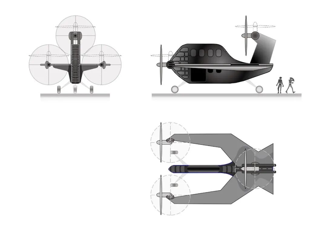

凭借不依赖跑道、高效、低成本等特点, eVTOL(电动垂直起降飞行器,也常被称为飞行汽车,空中出租车等)完美满足了人们对未来出行方式的想象。
同样是无人机,很多人会误以为eVTOL(电动垂直起降飞行器)不过是放大版的“大疆”,或者更准确的说是用于航拍或者娱乐的多旋翼无人机。其实不然,当整机重量超过一定级别后,尤其是考虑到载客的场景,如果其安全性无法得到很好的保障,不仅会对公众造成巨大的伤害,也会对企业带来极大风险。参考EASA 关于eVTOL相关法规的安全性要求,这类飞行器的故障率要求与大型民航客机一致,即系统级灾难性事故率小于10-9。同时,重达吨级的eVTOL机型,飞行测试的成本很高,测试中一旦出现事故,代价极大,因此,无法像小型无人机那样依赖于试飞来试错性开发。正向开发,追求民用航空产品的确定性和可表明性,建立符合安全关键系统的开发体系,是eVTOL开发的唯一可行方式。这是大型eVTOL与小型无人机产品的巨大差距,这也对上游产业链提出了更高的要求。

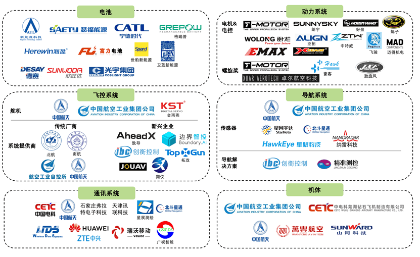

eVTOL的整个产业链是一个非常长的链条,大家熟知的主机厂主要承担的是整机研发和集成的任务,其上游有许多子系统的供应商在各个专业领域将其中的模块组件生产完成卖给主机厂。核心子系统主要可以分为电池、动力系统、飞控系统、通讯系统、导航系统以及机体六大类。

eVTOL供应链上各核心子系统情况如下:

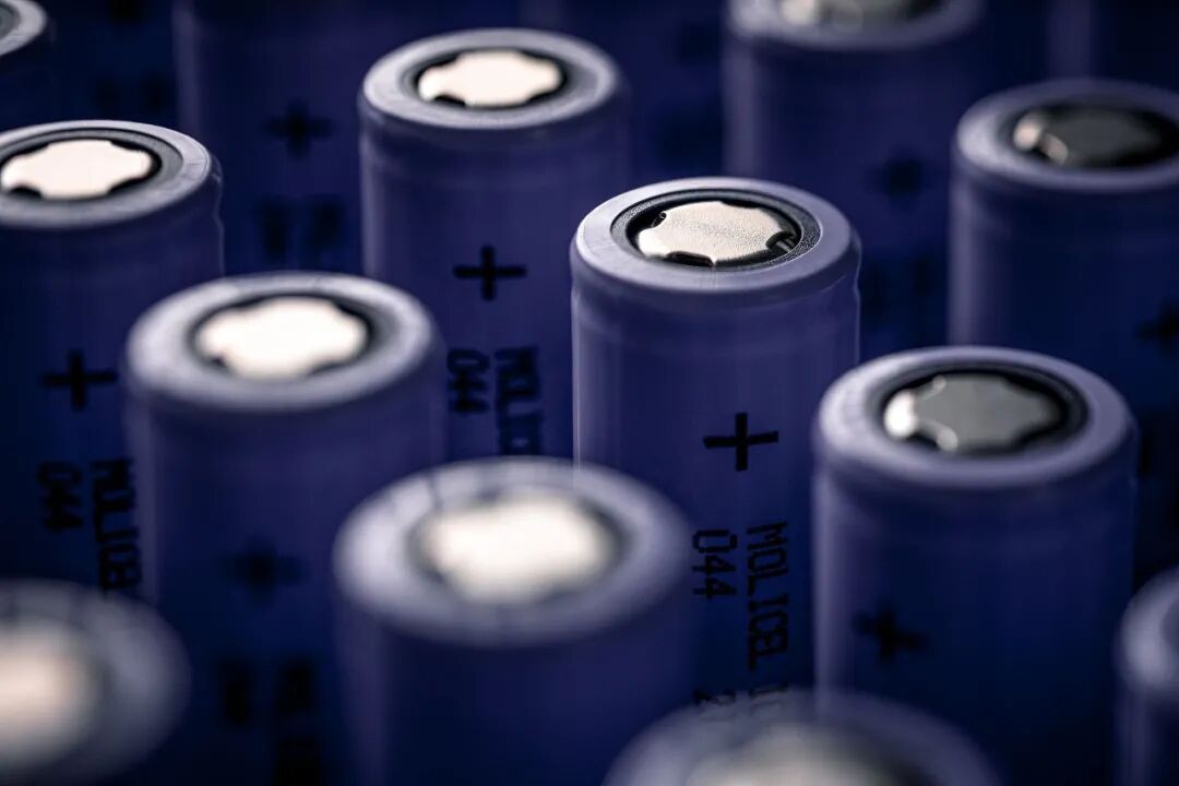

电池
随着电动汽车的高速增长,电池技术近些年也有了很大的突破。然而对于航空工业而言,飞机对电池的要求却与汽车有很大不同,一方面飞机要求电池在足够长的时间内,提供足够动力,且电池自重不能太大,否则会增加飞行所需要克服的重力,也就要求电池有很高的能量密度;另一方面飞机无法像汽车一样随时制动,这就要求电池有足够的可靠性,即使发现失效的情况也可以足够支撑飞机安全降落。这几点特别的要求导致即使在电动汽车已经进入大规模应用的今天,电动飞机的发展也才刚刚起步。
中国在电动垂直起降飞行器领域能复制“大疆”神话吗?的图4
目前电池的产业来看,我国属于全球领先的水平。目前国内的供应商中,ATL在电芯领域的规模已经做到了全球最大,工艺完善,质量过硬,同时也是苹果手机的供应商,但是产品种类有限。瑟福、海盈和格瑞普在无人机行业的经验更为丰富,产品种类全面,技术升级快。富力的产品性价比高。宁德时代暂时没有可以匹配无人机的产品,但就技术水平而言,应该有实力切入这个市场。
据专家介绍,目前电池技术已经达到比较成熟的状况,可以支持吨级eVTOL在城市中规模化运行,且还有巨大的提升空间,目前能量密度每年的增长速度约7%左右。电池技术的进步将带动eVTOL机型效率、成本、载重等各方面的全面提升。
