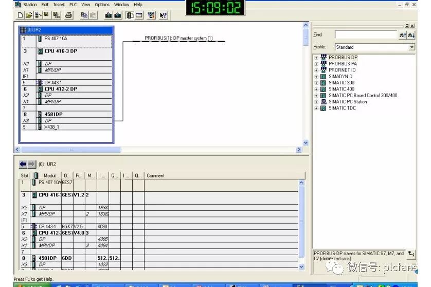

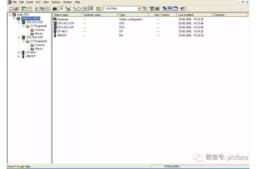

3. 硬件组态
西门子S7-400PLC多CPU通讯传输的图1
分别设定 CPU 不同的 MPI 地址,可以通过底板 总线从一个 CPU对多个 CPU 编程

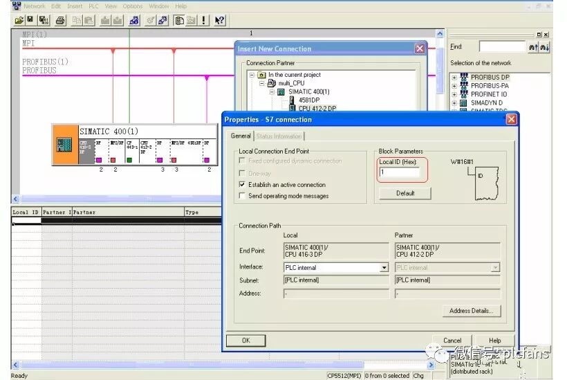

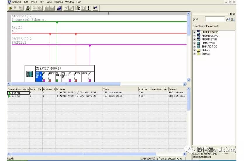

创建一个 S7 连接
西门子S7-400PLC多CPU通讯传输的图3
接口为 PLC internal,从底板 总线通讯。

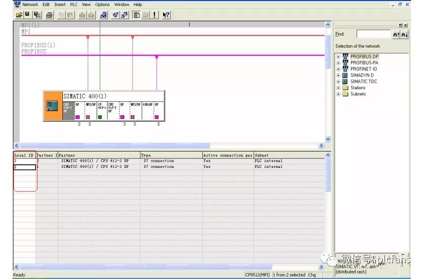

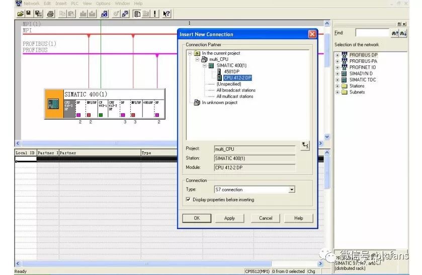

西门子S7-400PLC多CPU通讯传输的图4
创建 2 个连接,因为要测试 种通讯方式,存盘编译无错误退出。BSEBDBRCV(SFB12SFB13)和 USENDURCV(SFB8SFB9)BSEND 可以传输 64K,带效验速度慢。USEND 可以传输 440 字节,不效验速度快。

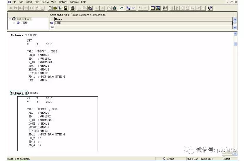

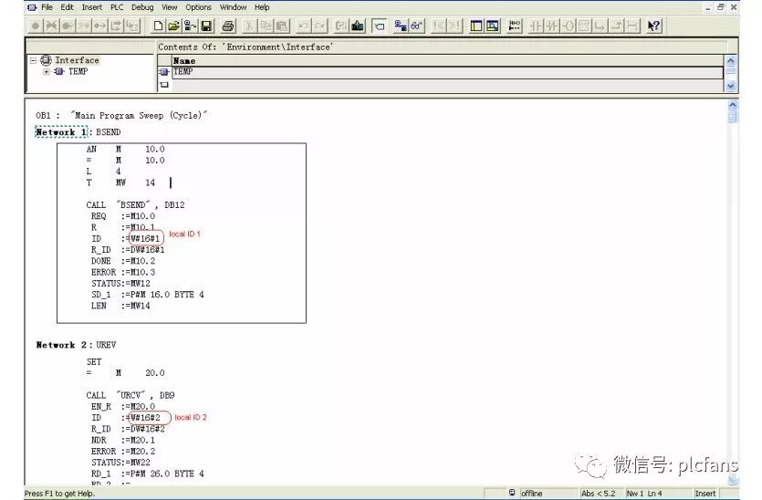

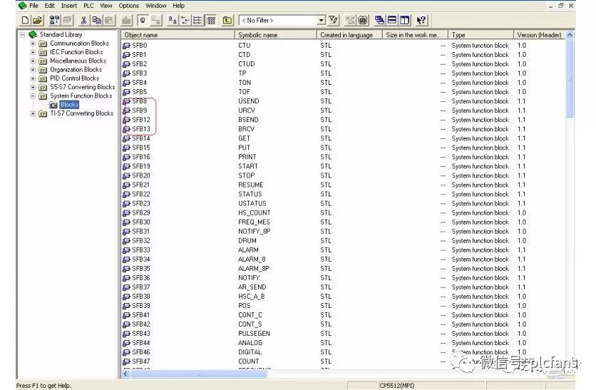

4. 软件编程
从标准系统库拷贝标准系统块,粘贴到自己的项目中
西门子S7-400PLC多CPU通讯传输的图7
西门子S7-400PLC多CPU通讯传输的图8
西门子S7-400PLC多CPU通讯传输的图9

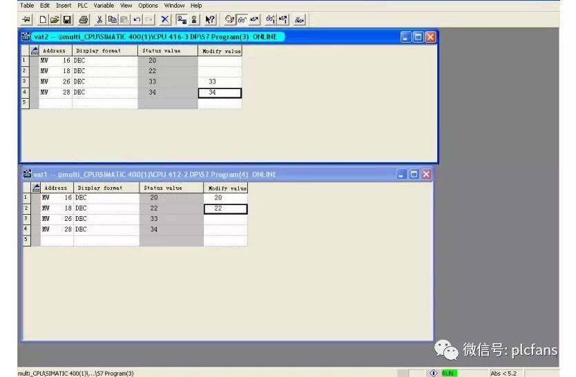

在菜单 PLC-Monitor/Modify Variables 下进行测试可以使用强制变量和监视功能
西门子S7-400PLC多CPU通讯传输的图10
