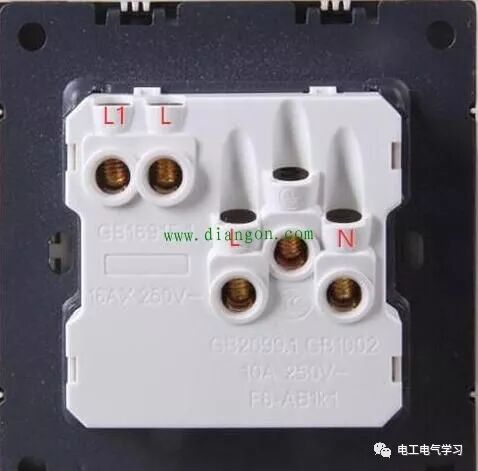

无论在什么时候,只要是与电相关的东西,字母“L”都代表火线,“N”都代表零线——地线是用一个长得很像WIFI信号的标志来表示的▼
开关插座在接线时也遵循这一原则:每一个接线柱上都标注了需要接线的属性,标注L的,就接火线——以此类推。

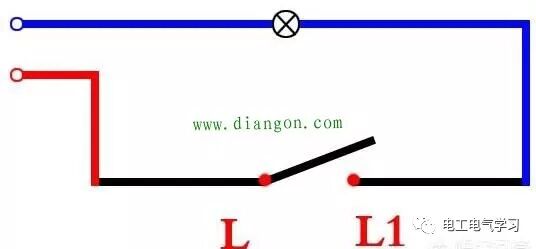

墙壁开关比较特殊,这种开关上没有零线和地线,只接入火线。所以我们从墙壁开关的接线柱中找不到“N”标志和地线标志,全都是L——由于“L”太多,所以分成了L1,L2……
如上图,火线接入开关,又从开关引出去。最开始接入开关的那根火线,是真正意义上的火线——具有高电位,时刻带有电压的那种线——它叫做火线的“进线”。
经过开关后又引出来的那根线,只有在开关闭合的时候,它才是火线;开关断开时,它上面没有电压,就是一根普通的连接线——它叫做火线的“出线”。
墙壁开关接线柱一般分两种情况:
第一种是“L”与L1,L2同时出现,这时候我们要在L接线柱上接进线,L1,L2等带数字的接线柱上接出线。
如果有多个L,则需要先用电线把各个L连接在一起。然后再把火线接到任意一个L接线柱上。
另一种是没有“L”接线柱,取而代之的是“COM”接线柱,意味“公共端”——多开开关(同一个开关上面有很多按键)喜欢这样标注。“COM”接线柱通常只有一个。
接线时我们要把进线接到COM接线柱上,剩下的L1等带数字的接线柱连接出线——出线的另一端,连接各个灯具或其它开关(双控开关或中途开关)。
