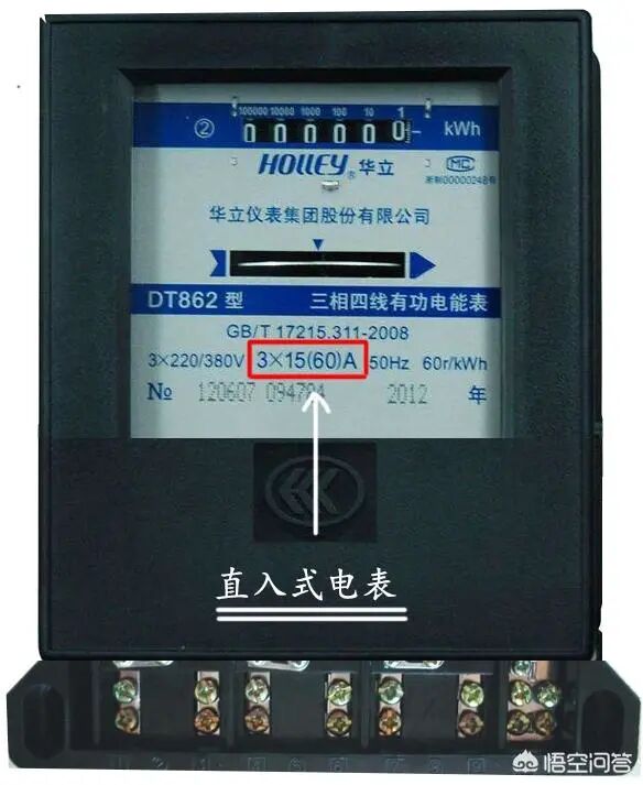

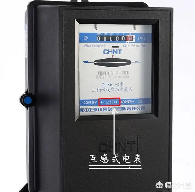

三相电表直入式最大规格为100A。当电流超过100A时,就需要采取互感式电表并配合电流互感器使用,互感式电表一般规格为3*1.5(6)A。

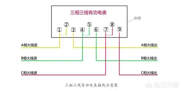

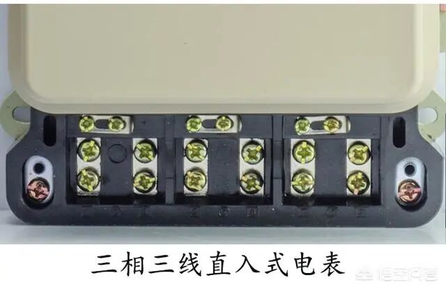

三相三线直入式电表接线
三相三线直入式电表一共6个接线端子,编号分别是1/3,4/6,7/9。其中2、5、8三个端子隐藏在电表内部,不需要接线。
三相电度表如何接线?的图4
三相三线直入式电表用于三相平衡无零线,且电流100A以下的场所。比如:计量三相电机用电等
三相电度表如何接线?的图5

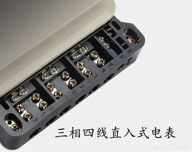

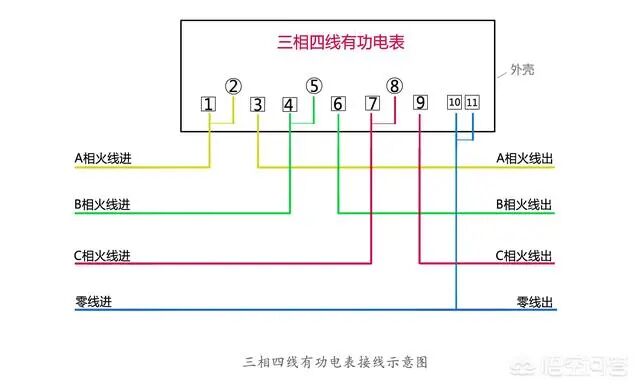

三相四线直入式电表接线
三相四线直入式电表一共7个接线端子,编号分别是1/3,4/6,7/9、10。其中2、5、8三个端子隐藏在电表内部不需要接线,10、11实际上是连接在一起,随便接哪一根都可以。
三相电度表如何接线?的图6
三相四线直入式电表用于三相四线且电流在100A以下的各种场所。比如:小车间用电、居民楼用电等。
三相电度表如何接线?的图7

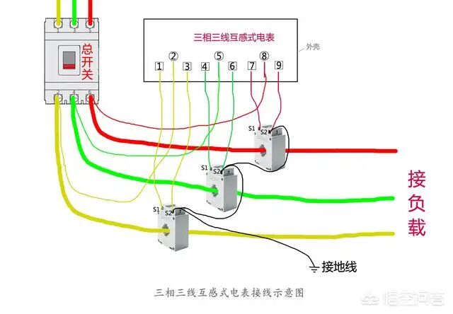

三相三线互感式电表接线
三相三线互感式电表一共9个接线端子,其中1/3、4/6、7/9分别为A、B、C三相电流线圈的头尾,2、5、8分别为三相电压线圈的头(三相电压线圈的尾端连接着一起,没有引出)。
三相三线互感式电表用于三相平衡且无零线、且电流在100A以上的场所。比如:大型三相电机、烤炉等

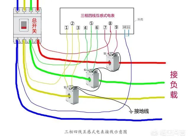

三相四线互感式电表接线
三相四线互感式电表一共11个接线端子,比三相三线多了一个零线端子。其中1/3、4/6、7/9分别为A、B、C三相电流线圈的头尾,2、5、8分别为三相电压线圈的头,10、11为三相电压线圈连接着一起的尾端。
三相四线互感式电表用于各种三相四线供电,且电流在100A以上的场所。比如:小区用电、大型车间用电等
三相电度表如何接线?的图9
