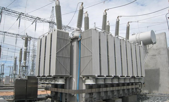

设备点检查:设备点件检查应由安装单位、供货单位、会同建设单位代表共同进行,并做好记录。按照设备清单,施工图纸及设备技术文件核对变压器本体及附件备件的规格型号是否符合设计图纸要求。是否齐全,有无丢失及损坏。变压器本体外观检查无损伤及变形,油漆完好无损伤。绝缘瓷件及环氧树脂铸件有无损伤、缺陷及裂纹。变变压器二次搬运应由起重工作业,电工配合。最好采用汽车吊吊装,也可采用吊链吊装。用变压器搬运时,应注意保护瓷瓶,最好用布箱或纸箱将高低压瓷瓶罩住,使其不受损伤。变压器搬运过程中,不应有冲击或严重震动情况,利用机械牵引时,牵引的着力点应在变压器重心以下,以防倾斜,运输倾斜角不得超过15°,防止内部结构变形。大型变压器在搬运或装卸前,应核对高低压侧方向,以免安装时调换方向发生困难。
变压器稳装:变压器就位可用汽车吊直接甩进变压器室内,或用道木搭设临时轨道,用三步搭、吊链吊至临时轨道上,然后用吊链拉入室内合适位置。变压器就位时,应注意其方位和距墙尺寸与图纸相符,允许误差为±25mm,图纸无标注时,纵向按轨道就位,横向距墙不得小于800mm,距门不得小于1000mm。
附件安装;变压器交接试验的内容:测量线圈连同套管一起的直流电阻;检查所有分接头的变压器的变压比;检查三相变压器的接线组别和单项变压器引出线的极性;测量线圈同套管一起的绝缘电阻;线圈连同套管一起做交流耐压试验。变压器送电前检查:变压器送电试运行前做全面检查,确认符合试运行条件时方可投入运行。变压器试运行前,必须由质量监督部门检查合格。
变压器试运行前的检查内容:各种交接试验单据齐全,数据符合要求;变压器应清理、擦拭干净,顶盖上无遗留杂物,本体及附件无缺损;变压器一、二次引线相位正确,绝缘良好;接地线良好;通风设施安装完毕,工作正常;标志牌挂好,门装锁。

检查各种交接试验单据是否齐全,变压器一、二次引线相位、相色正确,接地线等压接触良好。变压器应清理擦拭干净,顶盖上无遗留杂物,本体及附体无缺损,且不掺油。通风设施安装完毕,工作正常,事故排油设施完好,消防设施齐全。油浸变压器的油系统油门应拉开,油门指示正确,油位正常。油浸变压器的电压切换位置处于正常电压档位。保护装置整定值符合规定要求,操作及联动试验正常。
(二)变压器送电调试运行
1.变压器空载投入冲击试验。变压器第一次投入时,可全压冲击合闸,冲击合闸时一般可由高压侧投入。变压器第一次受电后,持续时间应不少于10min,无异常情况。
2.变压器空载运行检查方法主要是听声音。正常时发出嗡嗡声,而异常时有以下几种情况发生:声音比较大而均匀时,可能是外加电压比较高;声音比较大而嘈杂时,可能是芯部有松动;有吱吱的放电声音,可能是芯部和套管表面有闪络;有爆裂声响,可能是芯部击穿现象。
3.变压器调试运行。经过空载冲击试验后,可在空载运行24~28h,如确认无异常便可带半负荷进行运行。经过变压器半负荷通电调试运行符合安全运行规定后,再进行满负荷调试运行。变压器满负荷调试运行48h,再次检查变压器温升、油位、渗油、冷却器运行。经过满负荷试验合格后,即可办理移交手续,方可投入运行。
