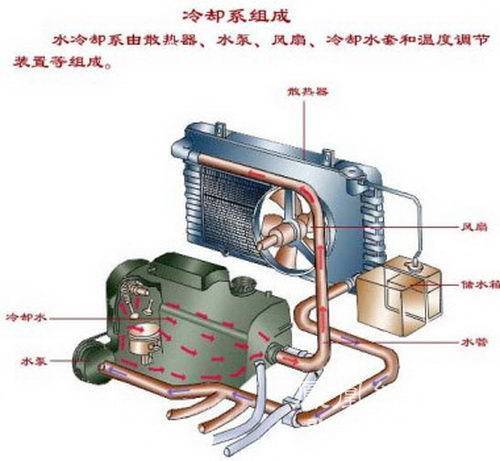

汽车散热器由进水室、出水室及散热器芯等三部分构成。冷却液在散热器芯内流动,空气在散热器外通过。热的冷却液由于向空气散热而变冷,冷空气则因为吸收冷却液散出的热量而升温。

散热器属于汽车冷却系统,发动机水冷系统中的散热器由进水室、出水室、主片及散热器芯等三部分构成。
散热器冷却已经到达高温的冷却液。当散热器的管子和散热片暴露在冷却风扇产生的气流及车辆运动产生的气流中时,散热器中的冷却液变冷。

散热器芯部的结构形式主要有管片式和管带式两大类。管片式散热器芯部是由许多细的冷却管和散热片构成,冷却管大多采用扁圆形截面,以减小空气阻力,增加传热面积。【汽车散热器知识】的图2散热系统
散热器芯部应具有足够的通流面积,让冷却液通过,同时也应具备足够的空气通流面积,让足量的空气通过以带走冷却液传给散热器的热量。[1]
同时还必须具有足够的散热面积,来完成冷却液、空气和散热片之间的热量交换。
管带式散热器是由波纹状散热带和冷却管相间排列经焊接而成。
与管片式散热器相比,管带式散热器在同样的条件下,散热面积可以增加12%左右,另外散热带上开有扰动气流的类似百叶窗的孔,以破坏流动空气在散热带表面上的附着层,提高散热能力。
