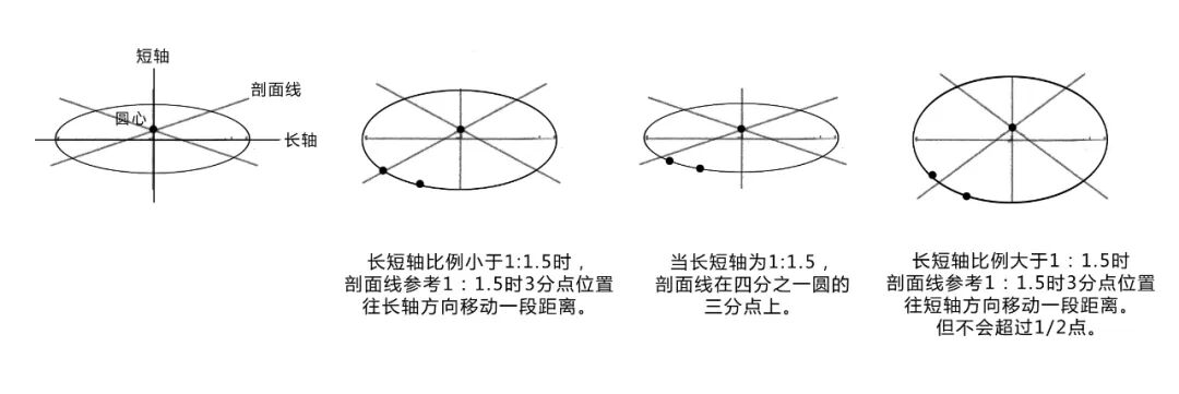

圆柱体绘制原理
圆柱体也是手绘当中经常会用到的形体,比如:吹风机、相机、水杯、运动水壶等等,想绘制圆柱体类产品,那就要先了解圆柱体的绘制原理。
圆柱体类产品如何做好手绘造型?的图1

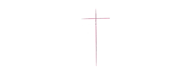

1/必须知道的知识点
圆柱体类产品如何做好手绘造型?的图2

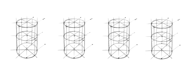

2/1点透视圆柱绘制步骤
(1)根据1:1.5比例定出长短轴并完成椭圆绘制;
(2)绘制出辅助线;
(3)为确定底部椭圆透视需根据透视方向绘制出底部辅助线;
(4)根据辅助线确定出底部椭圆短轴距离;
(5)连接剖面线及外轮廓线,完成1点透视圆柱体绘制。
圆柱体类产品如何做好手绘造型?的图3
3/2点透视圆柱绘制步骤
(1)定出长短轴,绘制出椭圆;
(2)根据1:1.5比例定出横竖剖面线并绘制出辅助线;
(3)连接两根长轴,并根据第一根辅助线透视方向绘制出第二根辅助线;
(4)根据辅助线确定底部短轴长度,并完成椭圆绘制以及横竖剖面线;
(5)连接剖面线,完成2点透视圆柱体绘制。

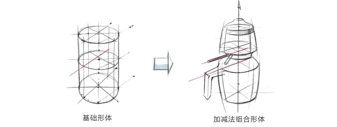

当我们知道绘制完整的圆柱体是由长短轴、辅助线、横截面、剖面线、轮廓线结合透视而构成时,再去造型,就只需靠考虑圆柱体是做加法呢,还是减法,那这样绘制是不是就会更加简单?在大透视中找小透视,在整体中找细节,这样不仅画起来更加好把握,同时也完善了你的作图思维,一举两得。

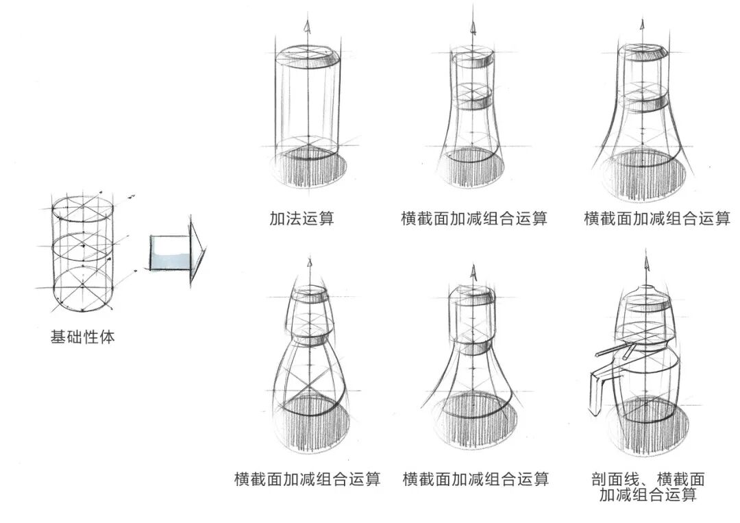

圆柱体形体“造”型方法详解
圆柱体造型最简单的方法其实同立方体一样,可直接运用加法运算、减法运算、加减组合运算,虽然叫法相同。
但是圆柱体的加减、组合运算是调整椭圆横截面的大小或在剖面线上做加法运算、减法运算、加减组合运算。原因其实和之前立方体加减、组合运算一样,可以更准确地把握形体的准确性、对称性以及整体的透视关系,快速绘制出新的形体,再进行不断地优化,使其更加完整。
1/调整横截面做加减、组合运算
圆柱体类产品如何做好手绘造型?的图5
2/根据剖面线做加减、组合运算
圆柱体类产品如何做好手绘造型?的图6

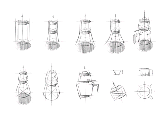

知识点方法运用
圆柱体类产品如何做好手绘造型?的图7

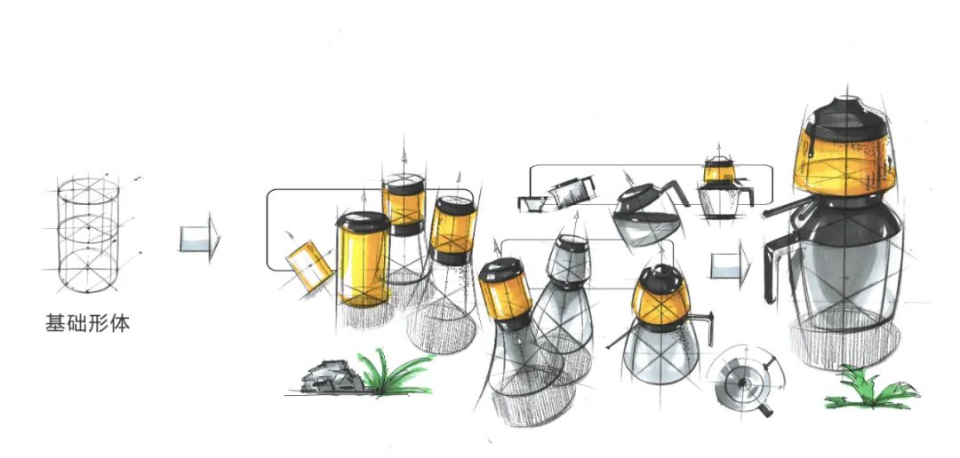

手绘草图其实是从0到1的过程,“0”代表着无,“1”代表着会,好比这篇教程,从讲解圆柱体的绘制原理,到“造型”方法详解,再到知识点运用,一步一步从无到有。
手绘的过程也是相同,精美的画面效果不是刻意去呈现的,而是我们根据不同的方法,一步一步慢慢完善的。不然排版再精致,也经不起细节的推敲 因为决定画面的本身还是形体!
