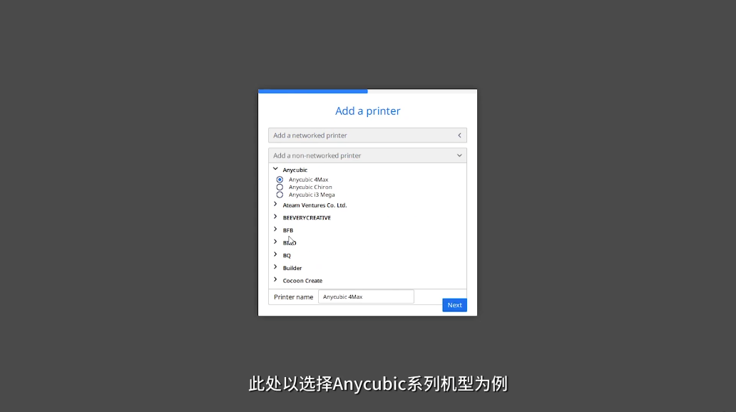

安装完成后,首次启动软件并点击“Get started”开始机型设置。
您有一个待办事项——恶补切片软件的基础操作!的图4
您有一个待办事项——恶补切片软件的基础操作!的图5
点击 👆 查看大图

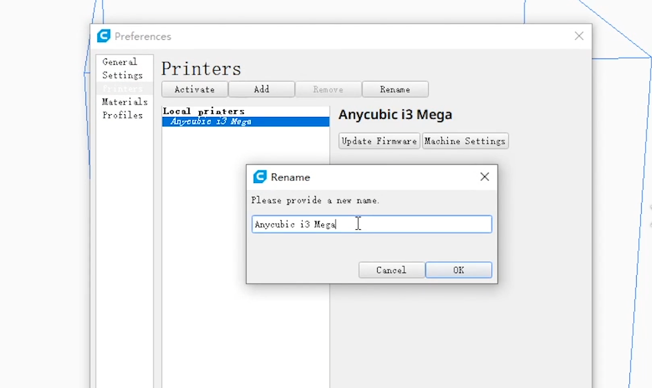

以选择Anycubic系列机型为例,如果在Anycubic系列中没有的,可在“Custom”进行选择。三角洲机型如Kossel、Predator,可选择“Custom”→“DeltaBot”。
点击“管理打印机按钮(Manage printers)”后,点击“重命名(Rename)”,对机型名称进行修改

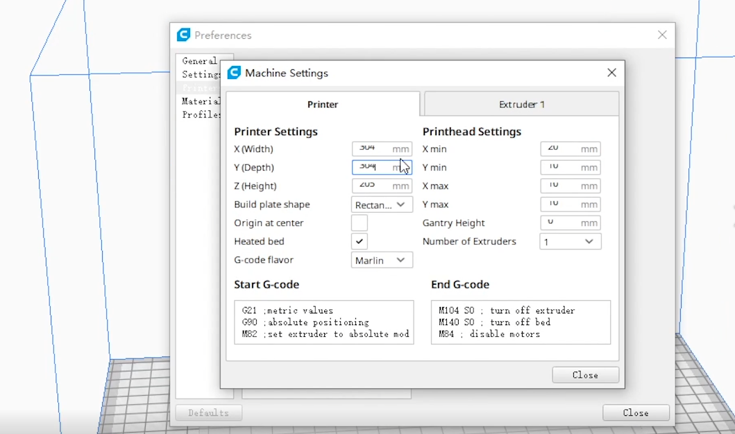

修改完成后,点击“打印机设置(Machine Settings)”并按照打印机说明书提示修改X、Y、Z的参数。设置完成后,点击关闭退出设置界面。

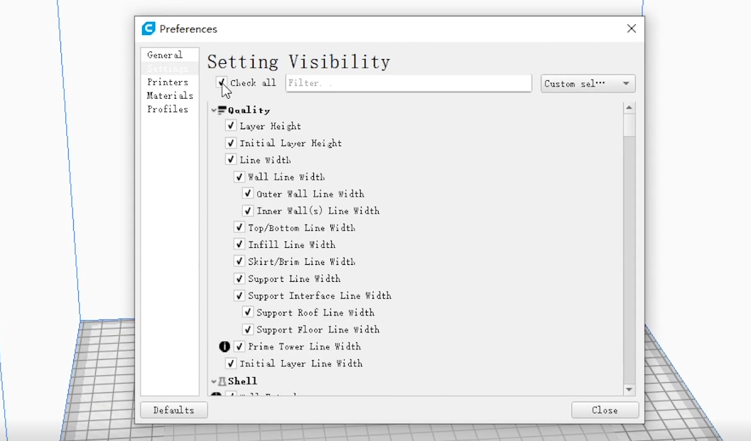

导入标准配置文件
依次点击“设置(Settings)”菜单下的“配置设定可见性(Configure setting visibility)”,勾选“Check all”使所有参数设置项可见。
您有一个待办事项——恶补切片软件的基础操作!的图8
您有一个待办事项——恶补切片软件的基础操作!的图9
点击 👆 查看大图

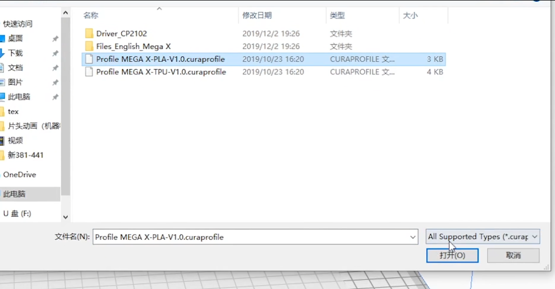

点击“偏好设置(Preferences)”→“配置文件(Profiles)”→“导入(Import) ”→选择文件(详见左图)并打开。设置完成后在“打印设置”→“配置文件”中选择刚导入的配置文件,此处的参数可根据不同的模型结构来更改设置。

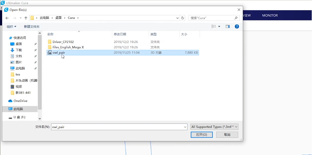

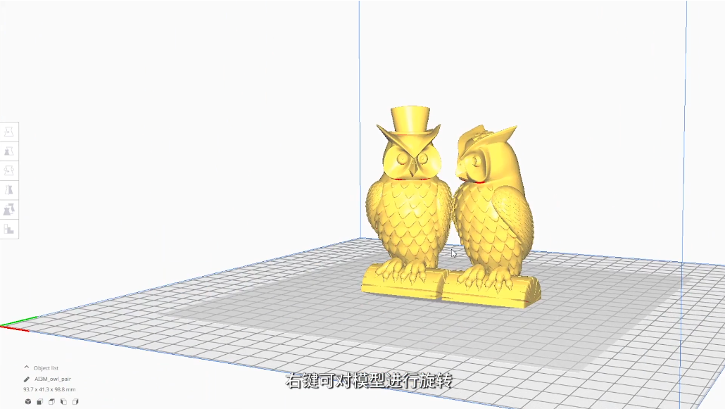

 Step 1:导入文件
点击左上角“文件”您有一个待办事项——恶补切片软件的基础操作!的图10
打开并导入储存卡中自带的测试模型
右键可对模型进行旋转
您有一个待办事项——恶补切片软件的基础操作!的图11

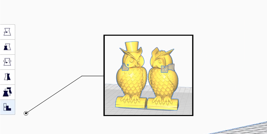

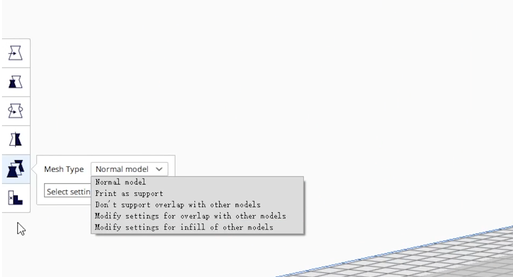

支撑屏蔽设置您有一个待办事项——恶补切片软件的基础操作!的图18
可以在模型上设置屏蔽区域
使设置的区域不生成支撑
您有一个待办事项——恶补切片软件的基础操作!的图19

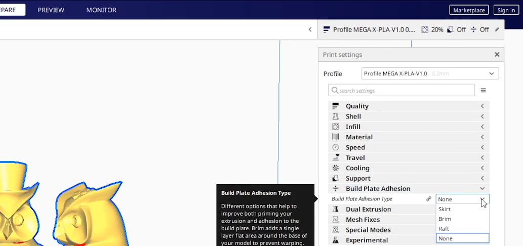

注意⚠:
打印最大模型时
打印平台附着参数不要加裙边
否则会超过打印机的打印范围
您有一个待办事项——恶补切片软件的基础操作!的图20
(在Build Plate Adhesion Type选择None)

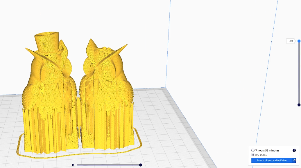

 Step 3:切片存储
打印参数设置完成后
点击软件右下角的“切片(slice)”按钮
您有一个待办事项——恶补切片软件的基础操作!的图21
等待切片完成后
点击“预览(preview)”按键
可预览模型的打印效果
您有一个待办事项——恶补切片软件的基础操作!的图22
在切片之后
点击右下角的“保存到文件”
将模型Gcode文件保存拷贝至储存卡中

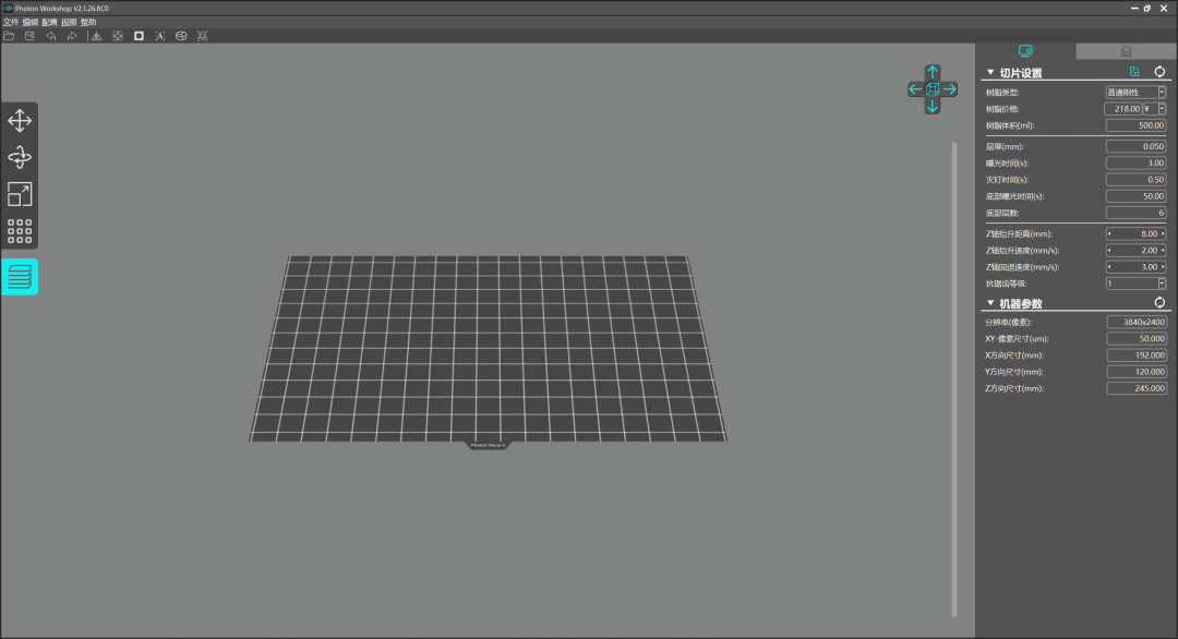

#Photon Workshop
版本V2.1.26
参数简介
您有一个待办事项——恶补切片软件的基础操作!的图23
Photon Workshop界面
您有一个待办事项——恶补切片软件的基础操作!的图24

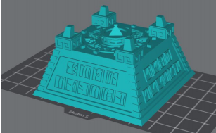

 No 1:本身有大平面的
这类模型一般直接贴底打印即可
除非要避免底部放大一圈
或者模型有其他原因不能贴底打印的
常见模型如带底座的人物模型、雕像、笔筒
等零件均可以直接贴在底板上打印
您有一个待办事项——恶补切片软件的基础操作!的图28
您有一个待办事项——恶补切片软件的基础操作!的图29

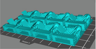

R_E_R_F 测试文件

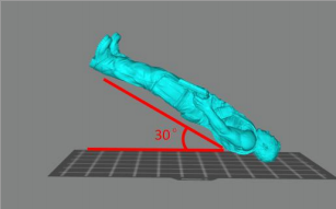

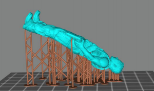

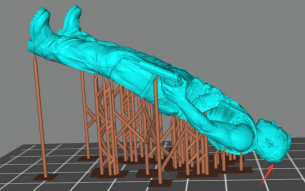

放斜
放斜即旋转模型到一定角度,尽量使每一层的曝光面积大小趋于一致以及让相对重要的面朝上放置。比如人物类模型的脸部,或者一些外壳类模型展示用的面(因为底部会和支撑连接效果略差一些)。一般而言模型放斜30°的打印效果会比较好(实际打印情况千差万别,此处只是给一个通用建议。)以及尽可能让模型的最低点的放置成一个点
您有一个待办事项——恶补切片软件的基础操作!的图30
悬空加支撑
不悬空的话一部分模型与底部的接触面积过小,会导致打印过程中打印平台无法将模型与离型膜分开,拉不起来刚固化的模型从而打印失败。
您有一个待办事项——恶补切片软件的基础操作!的图31
像上图所示的情况,由于模型后脑勺的部分与模型接触面积过小,即便加完支撑头部依旧会出现打印时拉不起来模型的情况出现。因此一般会选择Z轴抬升5-7mm之后,再选择添加自动支撑。
您有一个待办事项——恶补切片软件的基础操作!的图32
实际的打印情况千差万别,此方法不一定适合所有模型,一个恒定的基本方法是:尽量让每一层的曝光面积相差不大。加完支撑后建议拉动右边的层高条再检查几遍是否有悬空没有加上支撑的情况出现。
