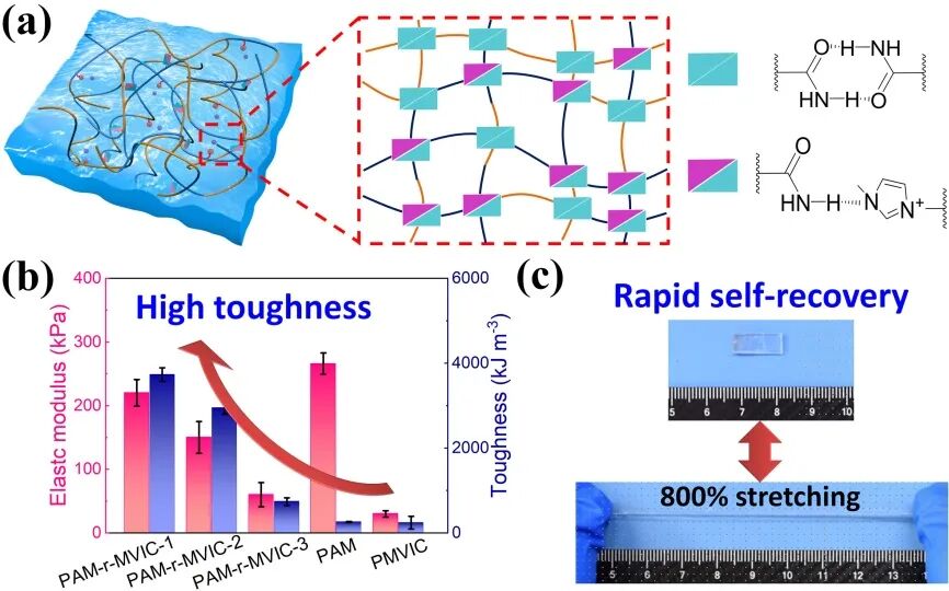

东华大学纳米复合与能源材料团队提出了氢键网络致密化策略,在离子凝胶体系中设计了起到分级响应作用的高密度氢键网络结构,根据氧、氮电负性的不同,分别利用羟基和氨基之间以及咪唑上3-N和氨基之间形成了多级氢键网络结构(图1(a)),进一步获得了高可拉伸、快速应力恢复、抗冻、自粘附/自修复的透明离子凝胶弹性体材料(PAM-r-MVIC)。离子凝胶弹性体骨架中的咪唑类离子结构可锁定对离子,使凝胶网络稳定性提高且离子不易流失。高密度的多级氢键网络结构,使得所制备的离子凝胶弹性体兼具了高力学强度和链段动态能力,强氢键网络结构作为稳定交联实现力学强度的提升,而弱氢键网络结构能够在形变过程中通过断裂吸收能量,实现力学韧性的提升和快速应力恢复性能(图1(b-c))。
刘天西教授/张超研究员团队:氢键网络致密化策略构筑高可拉伸、抗冻、自粘附的透明离子凝胶弹性体的图1
图1  氢键网络致密化策略构建离子凝胶弹性体的设计示意图和力学性能(a)高密度多级氢键网络结构的示意;(b)弹性模量和韧性;(c)高可拉伸和快速应力恢复性能展示

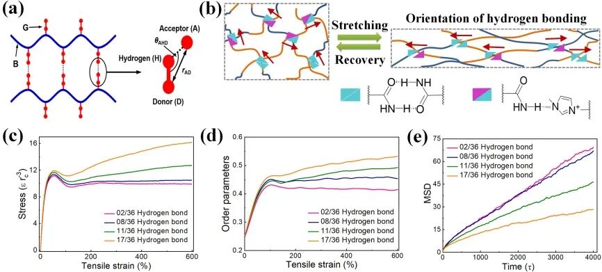

耗散粒子动力学(DPD)模拟和均方位移(MSD)计算进一步解释了高密度氢键网络的形成对于离子凝胶弹性体的力学强韧化作用(图2)。离子凝胶弹性体未发生形变时高分子链和氢键处于无序状态,在受力拉伸过程中可逐步发生取向排列(图2(a-b))。DPD模拟结果表明,离子凝胶弹性体的拉伸强度和断裂韧性随着氢键密度的增加而增加(图2(c))。离子凝胶弹性体的氢键密度越高,其在拉伸过程中高分子链和氢键结构越易发生取向(图2(d))。MSD间接反映了分子链的运动能力(图2(e)),离子凝胶弹性体在较长时间范围内表现出扩散行为。扩散系数Dc(正比于MSD在较长时间时的斜率)随着氢键密度的增加而减小,表明高密度氢键的存在限制了离子凝胶弹性体链段的运动能力,提高了拉伸强度。
刘天西教授/张超研究员团队:氢键网络致密化策略构筑高可拉伸、抗冻、自粘附的透明离子凝胶弹性体的图2
图2  高密度氢键结构离子凝胶弹性体的力学强韧化机制和扩散行为的模拟计算结果 (a)具有5个接枝臂的离子凝胶弹性体的耗散粒子动力学模型;(b)拉伸和恢复过程中高分子链和氢键结构取向和解取向的示意图;(c)拉伸条件下随氢键含量增加的应力-应变曲线和(d)高分子链有序度-应变曲线;(e)不同氢键网络密度的离子凝胶弹性体分子链段随时间的扩散行为

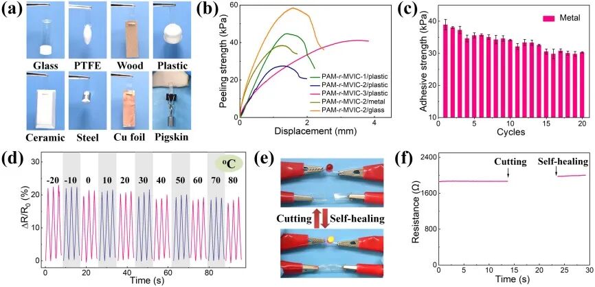

高密度的多级氢键网络结构,使得所制备的离子凝胶弹性体兼具了高力学强度和链段动态性,能够同时实现高强高韧和室温自修复/自粘附等性能。由于离子凝胶弹性体具有丰富的极性官能团,可自发粘附于塑料、玻璃、金属等多种基体表面(图3(a)),还能展现出较高的粘附强度(图3(b)),并实现多次重复粘附,如在金属表面经20次重复粘附后仍具有较高的粘附强度(图3(c))。离子凝胶弹性体同时具有较好的抗冻性,在-20℃~80 ℃的温度范围内均具有较高的离子导电率(图3(d))。高密度氢键结构具有高可逆性,使得离子凝胶弹性体具有室温自修复性能(图3(e)),样品经切断和自主修复后,其导电性能可快速恢复到初始水平(图3(f))。
刘天西教授/张超研究员团队:氢键网络致密化策略构筑高可拉伸、抗冻、自粘附的透明离子凝胶弹性体的图3
图3  离子凝胶弹性体的自粘附、自修复和抗冻性能离子凝胶弹性体(a)可自发粘附于多类基体表面;(b)在塑料、金属和玻璃表面的粘附强度;(c)在金属表面的可逆粘附性能;(d)离子凝胶弹性体在宽温度范围内对形变的稳定电阻响应;(e)离子凝胶弹性体经切断和自修复后,点亮LED灯泡的数码照片;(f)离子凝胶弹性体可快速自修复并实现导电功能的恢复
