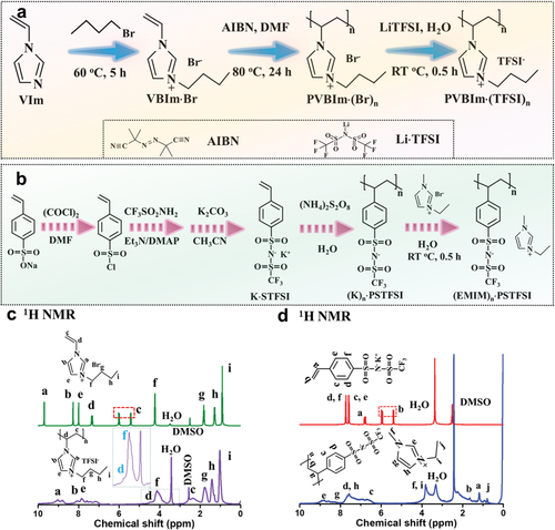

两种聚离子液体的合成与表征

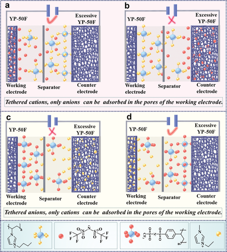

CAPode 的工作机制和可用性分析

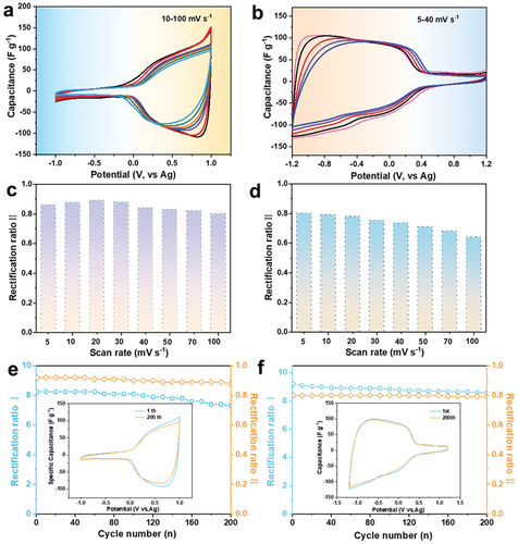

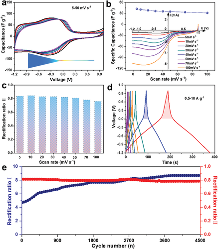

CAPode 的电化学和“二极管”性能

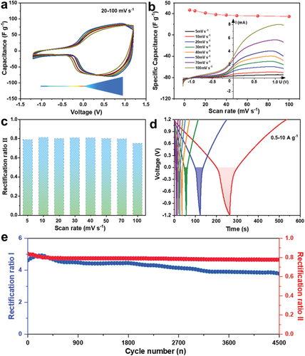

通过合成基于聚阳离子和聚阴离子的 IL,开发了一种新的离子调节策略来构建偏置方向可调的 CAPode。聚(离子液体)表现出大尺寸聚合离子和小尺寸反离子,具有弱范德华相互作用,并且可以自发溶解在有机溶剂中。使用基于聚(离子液体)的电解质,N- CAPode 和 P-CAPode 构建成功。得益于聚合物离子的阻隔作用,所构建的装置只允许反离子自由进入YP-50F碳孔,导致离子仅存储在一个电位方向,从而使正向和反向电流的存在。这种非常规的离子存储行为确保了 N-CAPode 和 P-CAPode 表现出高整流率(RRII ≈80%)和高倍率整流性能(整流率保持率在 100 mV 时高达 90% s-1)。而且,纯物理的离子转移机制可以保证长期的整流效果(4500次循环后性能没有明显下降)。因此, 研究为设计高性能 CAPode 开辟了一条新途径,本文所呈现的结果可能会扩展超级电容器的应用领域,促进离子二极管的发展。
