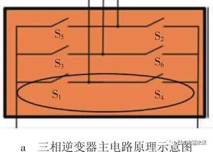

图1示出电动汽车电机的开关频率噪声产生机理。逆变器的作用是根据控制策略,提供电机所需的三相交流电压和电流,一般采用三相半桥电路,拓扑结构如图1a所示。通过空间矢量脉宽调制技术将动力电池的直流电转换成三相交流电,由此产生开关频率噪声。6~12 kHz频率的开关噪声可能会被客户感知并厌烦,更高频率的开关噪声客户较难感知。当前,逆变器开关频率多为10 kHz或更高。

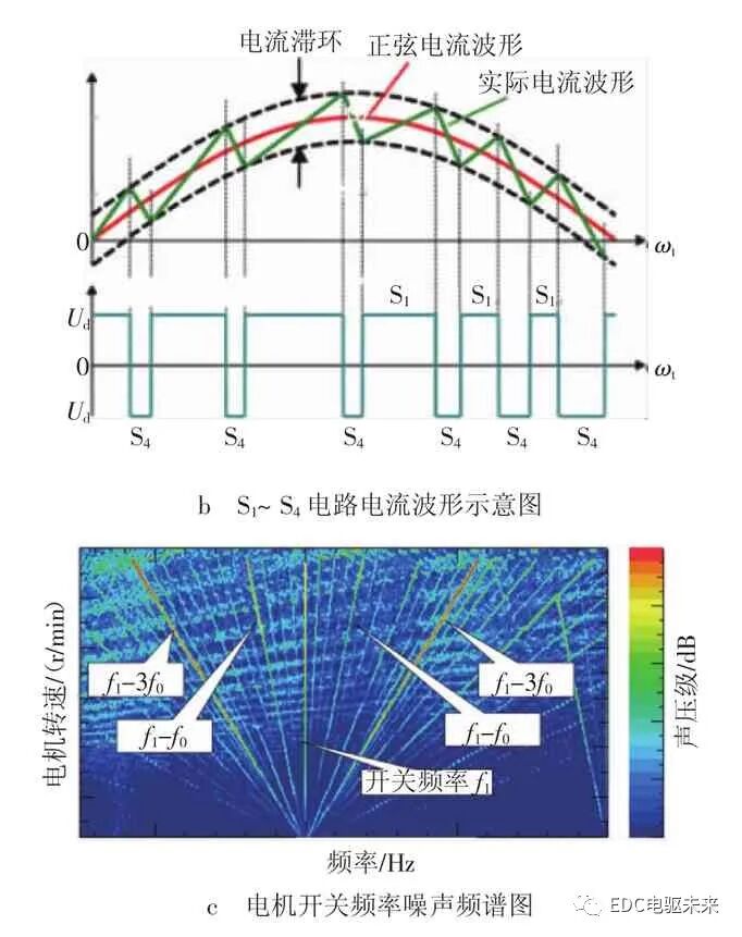

电机由逆变器供电,采用空间矢量脉宽调制算法,其输出的电流波形不是理想的正弦波,如图1b所示,而是存在大量的电流谐波,电流基波与各次谐波的相互调制产生径向电磁力,引起以开关频率为中心对称分布的噪声。噪声频谱表现,如图1c所示。

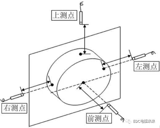

采用平行六面体的测试面,在电机某一侧端面,距离电机壳体外轮廓几何中心位置0.5 m处布置传声器,传声器垂直指向电机表面,如图3所示。

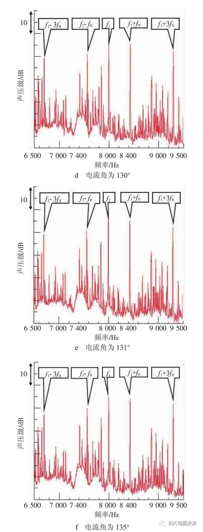

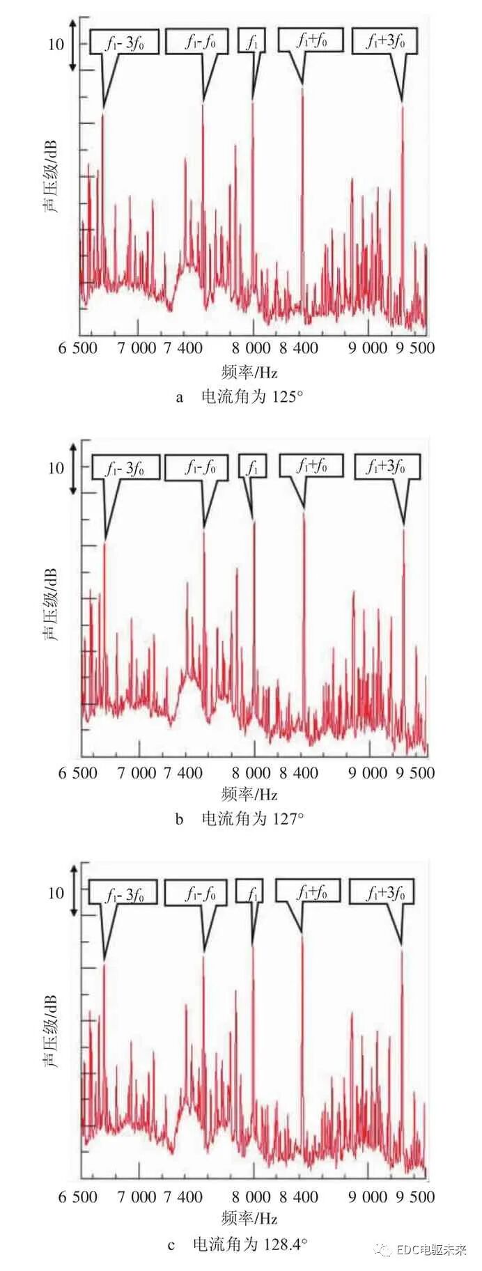

图4示出不同电流角的噪声测量频谱。由图4可以看出,电机开关频率产生的噪声在f1±3f0、f1±f0频率处存在较明显的噪声峰值。根据电机整车、台架噪声试验数据的积累与分析,一般情况下,这些开关频率噪声幅值较大,较易在车内产生高频啸叫,影响驾乘感受。

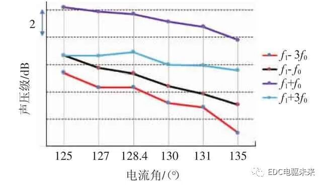

提取不同测试工况的f1±3f0、f1±f0频率噪声幅值进行综合对比,如图5所示。从图5可以直观看出:随着电流角的增大,电机开关频率谐波f1±3f0、f1±f0频率噪声幅值均呈下降趋势,f1+f0频率噪声降低2.4 dB,f1-f0频率噪声降低3.6 dB,f1+3f0频率噪声降低1.1 dB,f1-3f0频率噪声降低4.4 dB。测试结果表明,电流角是影响电机开关频率噪声的重要因素之一,调整电流角可有效改善电机开关频率噪声。

在调整电流角进行噪声测试的过程中,也同步记录了电机转矩数据,如图6所示。从图6可以看出,其他试验条件不变,随着电流角变大,电机转矩有所下降。因此,调整电流角、降低开关频率噪声的方案还需要统筹考虑,需要兼顾电机的噪声与电机性能。
