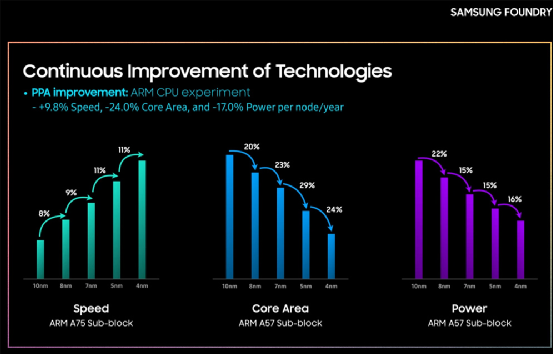

三星在在IEDM 2020上给出了从10nm到4nm这几代工艺节点性能、面积、功耗上的变化。这个对比是基于相同的处理器核心IP(Cortex-A75/A57),应该是在逻辑电路上颇具代表性的。虽然下面这张图的柱状条也存在不成比例的问题,不过从中还是能够看出这些年半导体尖端工艺的演进,每年工艺迭代平均让性能提升了9.8%,CPU核心面积减少24%,功耗降低17%。这张图或许也能作为行业进步的大方向来看:

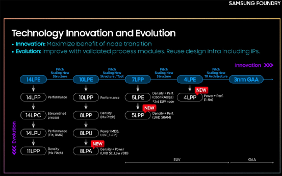

首先来看看当代工艺的一些改进,主要是现有7nm、5nm的技术更新。三星最新的路线图跟2019年在三星SFF公开的那张是有一些变化的。下面这张图中至少多出了3个新的工艺节点,还有节点位置上的调整,比如说相对显著的是4LPE/4nm,从原本从属于7LPE同代演进,改为一次完整迭代——这个会在下文中提到。
3nm工艺问世之前,那些仍在演进中的7nm和5nm的图3
此前的工艺中,从属10LPE工艺演进中,三星增加了一个8LPA。三星表示相比于8LPU,8LPA实现了10%的性能提升和15%的功耗缩减。另外在7LPP工艺以下多出5LPP,算是改进版的5nm节点,相比5LPE有5%的性能提升、10%的功耗缩减。新增的4LPP演进会在下文中提及。

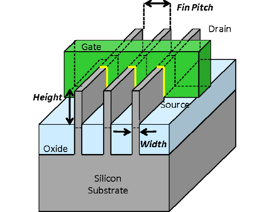

总体上来看,5LPE和7LPP的晶体管是基本类似的,fin pitch(鳍间距)为27nm,gate pitch为54nm/60nm(面向不同性能和功耗需求的两种单元),gate length(栅极长度)也在8-10nm(以前所谓的几nm工艺指的就是这个位置的尺寸,不过现在几nm工艺的说法更具象征意义,而不再指代任何实际的物理尺寸)。

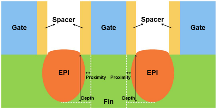

提供一个有关5LPE工艺改进的新资讯:7.5T HP和6T HD这两种单元有着不同的gate pitch,所以gate之间的结构自然就有变化。S/D cavity(源/漏极腔)会存在差异,HD单元的这个腔会更深、更长,于是沟道应力、寄生电容等都会有差别。这部分的变化对性能会有影响。这部分区域的Si与SiGe外延生长,对于减少寄生电阻、提升驱动电流是比较关键的;但也会增加gate和源极漏极之间的寄生电容从而在电路级别上对性能产生影响。
三星对此作了蚀刻工艺上的提升,主要强调减少沟道的电阻差异,令两种标准单元做到匹配。对于gate pitch更大的HP单元而言,在沟道电阻方面有大约20%的改进,βdc获得较大提升;HD单元的源极漏极掺杂改进,在接触电阻方面相比7nm分别有nFET 15%和pFET 25%的提升。如此一来两种单元接触电阻方面的偏差控制在了3%以内,据说此前7nm工艺中两种标准单元的偏差有10%。

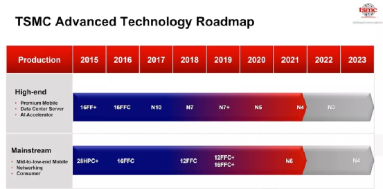

台积电这边,这次Technology Symposium上提及的N7、N5的演进情况似乎没有什么太大变化,如上图所示。N6同样是其7nm家族的工艺,相比N7+采用了更多的EUV光刻层,这也不是新鲜事了。台积电也在会上提到,“2021年5G移动和AI加速器的增长下,N7仍然是供给的关键。”
N5家族同代演进中包含N5P、N4等。和N7时代的N7P一样,N5P也属于N5的性能增强版。台积电宣称N5P能够提升至多5%的频率,或降低至多10%的功耗。在设计或IP的迁移上,从N5到N5P应该也会比较平滑。

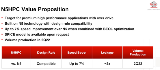

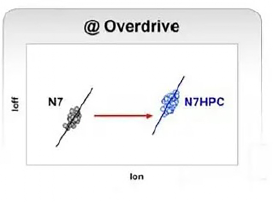

具体的应用上,首先是HPC性能需求,HPC应用方向比较关注供电电压的的overdrive,也就是高于标称的工艺VDD的需求。所以台积电预期会在今年第四季度提供N7HPC,明年二季度提供N5HPC工艺,来支持overdrive,上面这张图是对应Ion和Ioff,N7HPC相比N7的变化。台积电上次专门面向HPC推工艺是28nm时代的事情了。对应这两个面向HPC应用的工艺,台积电也会推SRAM IP设计。
对应的N5HPC也能提供更高的频率,对于需要高频的通用处理器也是适用的。

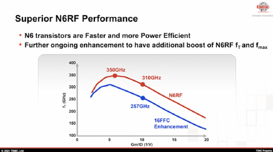

针对5G、WiFi 6/6E、蓝牙、雷达成像等市场需求,台积电也有对应的动作。N6RF是台积电在Symposium上特别提到的工艺,上面的曲线图是N6RF与N16FFC-RF的对比。这里Ft(cutoff frequency,与器件沟道长度成反比)和Fmax(maxium oscillation frequency,与Ft的平方根成正比)是两个描述RF性能比较重要的指标。

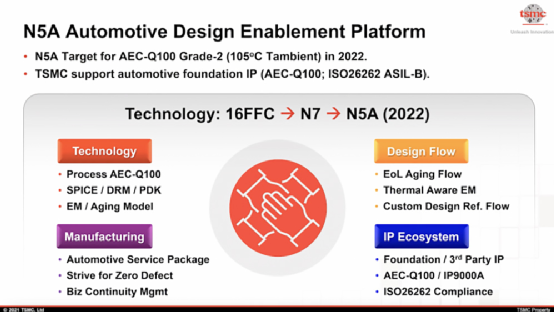

汽车应用中有个N5A工艺,把N5工艺的特定产能用于汽车应用芯片市场,计划明年第三季度之前完成所需的认证。据说N5A延续了N5的性能、效率、逻辑密度,当前处在开发阶段。

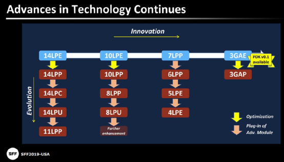

在三星的计划表中,7nm和3nm之间的空档是用6nm、5nm、4nm来填充的。2019年的三星SFF论坛上,三星还是将6LPP、5LPE和4LPE都放在7LPP下面作为同代工艺的。但在IEDM 2020更新的路线图上,横向的innovation还是发生了变化的,主要是4LPE独立出来了——起码就这张图来看,是成为了一个完整迭代的工艺节点的。
3nm工艺问世之前,那些仍在演进中的7nm和5nm的图11
2019年公布的三星foundry工艺演进路线
3nm工艺问世之前,那些仍在演进中的7nm和5nm的图12
2020年公布的三星foundry工艺演进路线
这一点可能是早前三星计划之外的,毕竟7nm家族多出一个5LPP演进,4nm也多出4LPP演进——若加上之前的6LPP,感觉7nm这个节点延伸出了太多BKM更新。

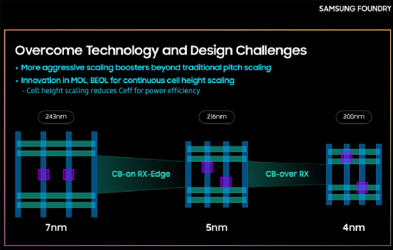

不过其实这次的变动并不是营销方式上的简单变化,三星的4nm工艺的确将发生晶体管间距、结构方面的变化。那么将其放到横向的innovation上,好像也没什么问题。4nm也因此将成为三星的最后一代FinFET晶体管工艺。
3nm工艺问世之前,那些仍在演进中的7nm和5nm的图13
规划中4LPE的金属层M1间距会从此前的40nm缩减至28nm——这个变化还是比较大的,可能意味着这一层需要采用EUV双重曝光。M3间距也从36nm缩减至32nm。4nm节点标准单元高度会缩减到200nm。Wikichip另外给出数据称,三星4nm工艺的fin pitch会缩减4nm,达到25nm——不过这个消息并未得到确认。
基于此,Wikichip预计三星4nm工艺200nm高的单元,晶体管密度大约在137MTr/mm²左右;对比于三星5nm节点晶体管密度约为127MTr/mm²。其实这个值仍然是低于台积电N5的HD单元的(173MTr/mm²)。

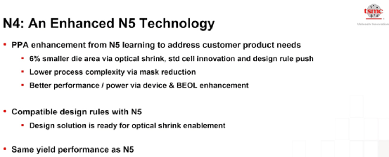

台积电N4工艺原则上还是属于N5工艺的同代演进,和N5、N5P、N5HPC都属于一个家族,也是以更好的PPA实现与N5设计规则的兼容和设计的平滑迁移。
有关台积电N4的公开信息也不多,通过BOEL的加强实现功耗、性能表现的加强;并藉由所谓的optical shrink来实现6%的die尺寸缩减——这个表达其实也挺模糊的;使用和N5一样的设计规则、设计基础设施、SPICE仿真程序以及IP。
N4也会用到更多的EUV层,减少所需的mask掩膜数量、工艺步骤和成本。N4虽然不是什么大版本迭代,但据说对台积电而言也会是未来主流SoC的重要制造工艺。台积电计划N4在第三季度实现风险生产,达成HVM会在今年末或明年初。

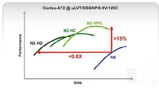

台积电的N3则明确仍是FinFET晶体管,预计量产是在明年的下半年,下个季度出v1.0 PDK,广泛IP授权是明年Q2/Q3。台积电给出的数字是N3相比N5实现了同功耗下10-15%的性能提升,同性能下25-30%的功耗降低,逻辑电路密度提升70%,SRAM密度提升20%,模拟电路密度提升10%。不同单元库的性能与面积效益提升如上图。就这些数字来看,在3nm节点上,台积电的领先优势仍然是相对明确的。
