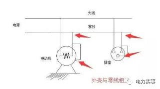

保护接零:指在低压配电系统中,变压器的中性点直接接地,正常情况下电气设备的金属外壳以及与其相连的可导电部分均与线路的零线做可靠的电气连接。
保护接零,上图中的零线是否应该分为N和PE呢

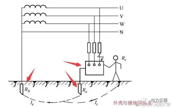

保护接地:指的是将一切电气设备的金属外壳或平时不带电但可以导电的设备,用导体与接地体(这里可以是PE线,也可以是接地网引出线)可靠连接起来的一种保护接线方式。
保护接地

保护接零:把电气设备的金属外壳和电力系统的零线连接,以保护人身安全的一种用电安全措施。
在电压低压接零电网中,若电气设备的绝缘损坏或意外情况而使金属外壳带电时,形成相线对零线的单相短路,由于相线与零线构成回路,所以该线路上的保护装置将会迅速动作,切断电源,防止人身电击伤害事故。
保护接地:保护接地指的是电气设备的金属外壳或者与之相连的不带电但可以导电的物体与大地相连,而大地的电位等同于零电位,故以可以认为设备外壳也是零电位的一种安全保护措施。
当用电设备发生漏电或相线接触设备外壳时,造成设备外壳带电,而保护接地就是限制设备漏电后的对地电压,使之不超过安全范围。
