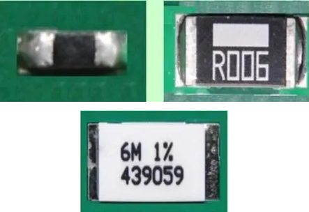

1、片式电阻(Resistor)无极性

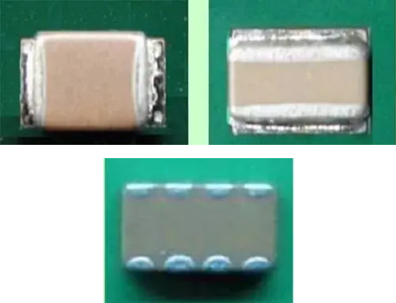

2、电容(Capacitor)
2.1 陶瓷电容无极性
元件又焊反了,电路板又在冒烟了!的图2
▲ 图2.2.1 陶瓷电容(无极性)

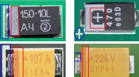

2.2 钽电容有极性
PCB板和器件正极标示:1)色带标示;2)“+”号标示;3)斜角标示。
元件又焊反了,电路板又在冒烟了!的图3
▲ 图2.2.2 钽电容有极性

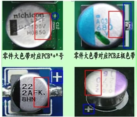

2.3 铝电解电容有极性
零件标示:色带代表负;PCB板标示:色带或“+”号代表正极。
元件又焊反了,电路板又在冒烟了!的图4
▲ 图2.2.3 铝电解电容有极性

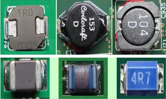

3、电感(Inductor)
3.1 片式线圈
片式电感等两个焊端封装无极性要求。
元件又焊反了,电路板又在冒烟了!的图5
▲ 图2.3.1 片式电感无极性

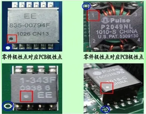

3.2 多引脚电感类
多引脚电感类有极性要求。零件标示:圆点/“1”代表极性点;PCB板标示:圆点/圆圈/“*”号代表极性点。
元件又焊反了,电路板又在冒烟了!的图6
▲ 图2.3.2 多引脚电感类

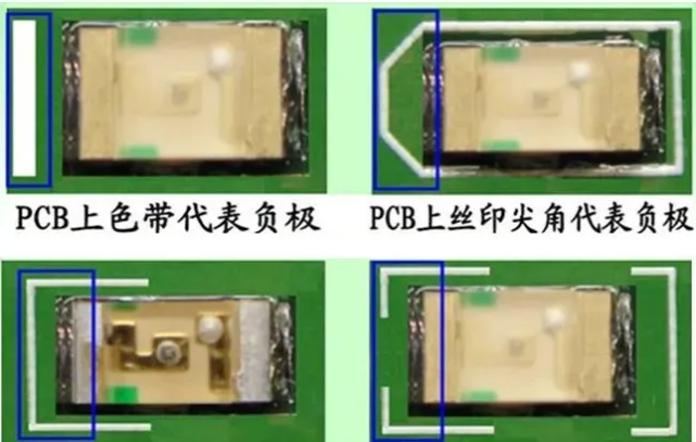

4、发光二极管(Light Emitting Diode)
4.1 SMT表贴LED
表贴LED有极性。
  • 零件负极标示:绿色为负极;
  • PCB负极标示:1) 竖杠代表;2) 色带代表;3) 丝印尖角代表;4) 丝印“匚”框代表。
元件又焊反了,电路板又在冒烟了!的图7
▲ 图2.4.1 表贴LED器件

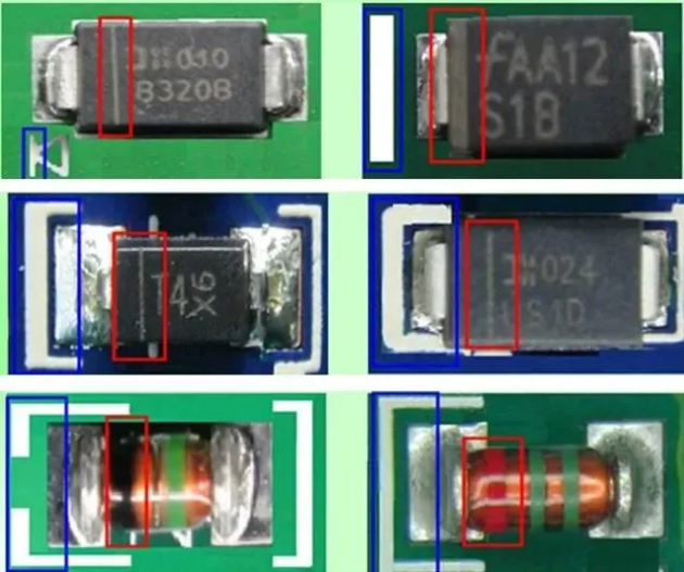

5、二极管(Diode)
5.1 SMT表贴两端式二极管
表贴两端二极管有极性。
  • 零件负极标示:1)色带,2)凹槽,3)颜色标示(玻璃体);
  • PCB负极标示:1)竖杠标示,2)色带标示,3)丝印尖角标示,4)“匚”框标示
元件又焊反了,电路板又在冒烟了!的图8
▲ 251.表贴的二极管带有极性

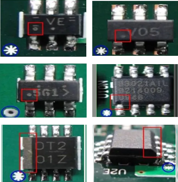

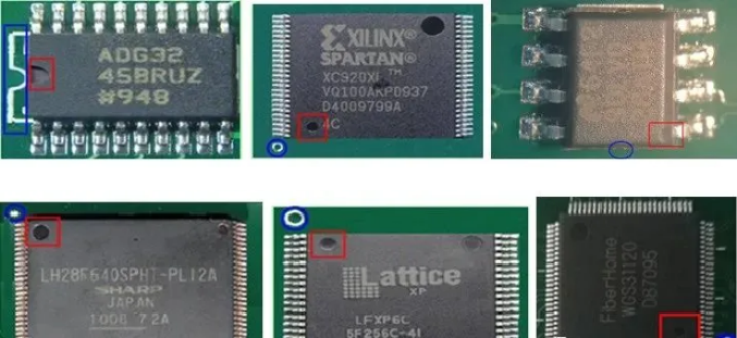

6、集成电路(Integrated Circuit)
6.1 SOIC类型封装
这类封装有极性。极性标示:1)色带,2)符号,3)凹点、凹槽,4)斜边
元件又焊反了,电路板又在冒烟了!的图9
▲ 图2.6.1 集成电路的极性标记

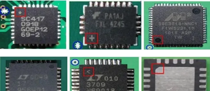

6.2 SOP或QFP类型封装
这类封装有极性。极性标示:1)凹点/凹槽标示,2)其中一个点与其它两/三个点的(大小/形状)不同。
元件又焊反了,电路板又在冒烟了!的图10
▲ 图2.6.2 SOP以及QFP封装
6.3 QFN类型封装
这类封装有极性。极性标示:1)一个点与其它两个点(大小/形状)不同,2)斜边标示,3)符号标示(横杠/“+”号/圆点)。
元件又焊反了,电路板又在冒烟了!的图11
▲ 图2.6.3 QFN封装有极性

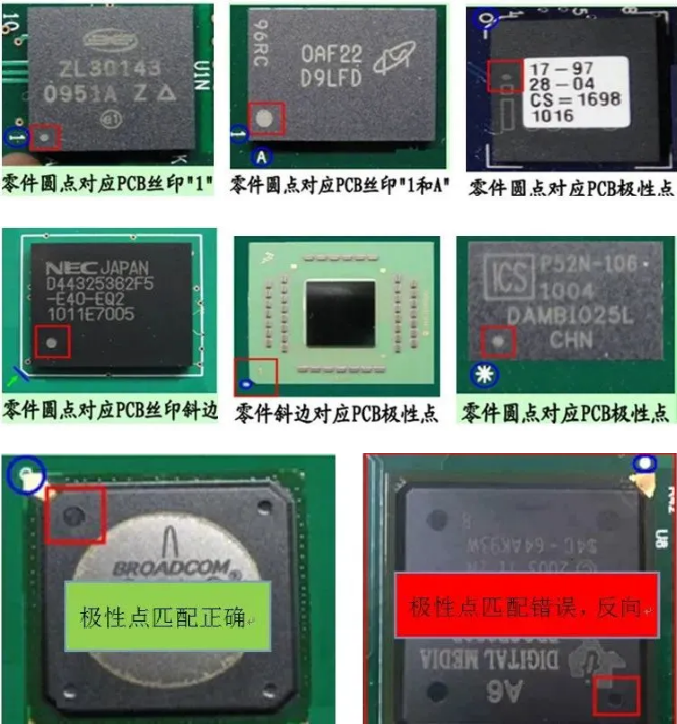

7、栅格排列球形脚芯片(Ball Grid Array)
  • 零件极性:凹点/凹槽标示/圆点/圆圈标示;
  • PCB板极性:圆圈/圆点/字母“1或A”/斜角标示。
  • 零件极性点对应PCB上极性点。
元件又焊反了,电路板又在冒烟了!的图12
▲ 图2.7.1 BGA封装芯片
