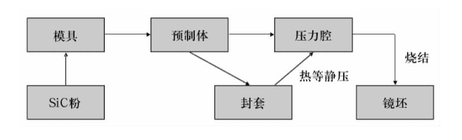

美国Norton公司的Alliegro等人研究发明制备碳化硅陶瓷的热压烧结法。碳化硅粉末填入模具中,升温加热过程中保持一定压力,最终实现成型和烧结同时完成的烧结方法。热压烧结的特点是加热加压同时进行,在合适的压力-温度-时间工艺条件控制下实现碳化硅的烧结成型。热压烧结法存在的弊端是机器设备复杂,模具材料要求高,生产工艺要求严,只适合制备简单形状的零件,且能源消耗大,生产效率较低,生产成本高。工艺流程如下所示:
智芯文库 | 碳化硅陶瓷9大烧结技术大揭秘的图4
碳化硅坯体热(等静)压烧结工艺流程图

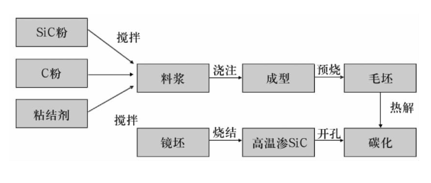

反应烧结碳化硅最早由P.Popper在上世纪50年代提出,其工艺过程是将碳源和碳化硅粉混合,通过注浆成型,干压或冷等静压成型制备出坯体,然后进行渗硅反应,即在真空或惰性气氛下将坯体加热至1500℃以上,固态硅熔融成液态硅,通过毛细管作用渗入含气孔的坯体。液态硅或硅蒸气与坯体中C之间发生化学反应,原位生成的β-SiC与坯体中原有SiC颗粒结合,形成反应烧结碳化硅陶瓷材料。工艺流程图如下:
智芯文库 | 碳化硅陶瓷9大烧结技术大揭秘的图7
(碳化硅坯体反应烧结工艺流程图)

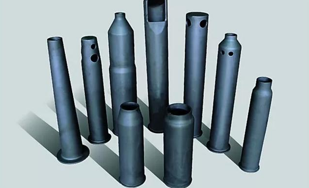

反应烧结碳化硅的优势是烧结温度低、生产成本低、材料致密化程度较高,特别是反应烧结过程中几乎不产生体积收缩,特别适合大尺寸复杂形状结构件的制备。高温窑具材料、辐射管、热交换器、脱硫喷嘴等均是反应烧结碳化硅陶瓷的典型应用。

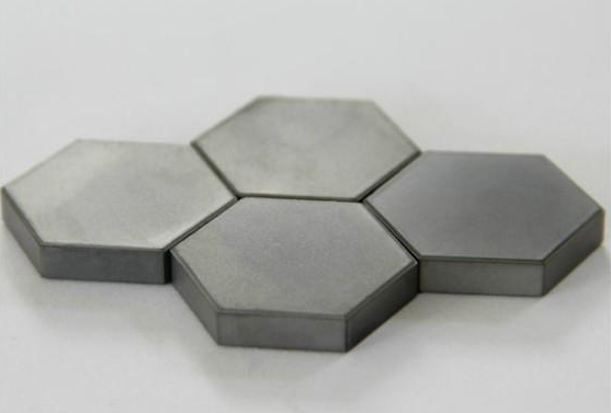

1974年由美国GE公司的S.Prochazka等人研制发明。常压烧结碳化硅是在不施加外部压力的情况下,即通常在1.01×105Pa压力和惰性气氛条件下,通过添加合适的烧结助剂,在20002150℃间,可对不同形状和尺寸的样品进行致密化烧结。碳化硅的常压烧结可分固相烧结液相烧结两种工艺。
智芯文库 | 碳化硅陶瓷9大烧结技术大揭秘的图10
(常压烧结碳化装甲)
固相常压烧结碳化硅能够达到较高的致密度3.103.15g/cm3,且没有晶间的玻璃相,拥有出色的高温力学性能,其使用温度能达到1600℃。但是须注意固相烧结碳化硅的烧结温度过高时,可能导致其晶粒过大而降低材料的抗弯强度。
液相常压烧结碳化硅的出现进一步拓展了碳化硅陶瓷材料的应用范围。液相烧结中液相的出现通常通过单个组分的熔化、两个或多个组分的共晶形成。液相的产生提供了高扩散率路径从而来提高烧结速度,所以液相烧结具有比固态烧结温度低的优点,且晶粒尺寸小,残留在晶间的液相将碳化硅陶瓷的断裂模式从穿晶断裂改变为沿晶断裂,从而提高了材料的抗弯强度及断裂韧性。
SiC的常压烧结技术已趋于成熟,其优势在于生产成本较低,对产品的形状尺寸没有限制,特别是固相烧结SiC陶瓷的致密度高,显微结构均匀,材料综合性能优异。工业上应用广泛的耐磨损耐腐蚀的密封环、滑动轴承等主要为常压烧结碳化硅。
