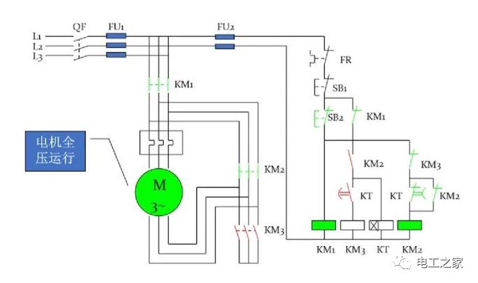

答:因为电机直接启动时电流过大,所以使用星三角降压启动,星形启动时转速是三角运行的三分之一,以降低启动时对电网以及电机的冲击拉低损坏,对于15KW以上的电机拖动重负载而使用的一种最为常用的启动控制线路。

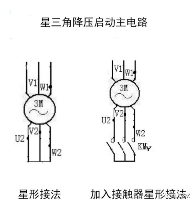

星三角降压启动原理为,电机启动时,将定子绕组接成星形,以降低各相绕组的电压,三相W2\U2\V2进行短接,其实把它看做为一点,(也就是我们所说的中性点)启动时每个绕组上的相电压为220V。(也就是U1/V1/W1各和这个中性点之间电压各为220)随着电机转速的升高通过延时继电器延时一段时间后,约几十秒钟达到一定的转速后,在电气开关作用下把六个接线端子转换成三角形连接并再次接到380V电源,每相绕组电压为380V,转矩和转速大大提高,电动机进入额定三角形条件下的运行过程。

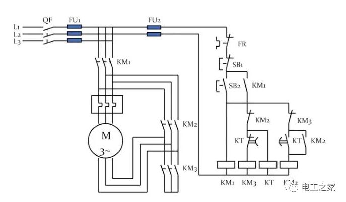

如图所示主电路为:
电工面试经典案例,星三角降压启动电路,你能这样答出来吗?的图1
电工面试经典案例,星三角降压启动电路,你能这样答出来吗?的图2

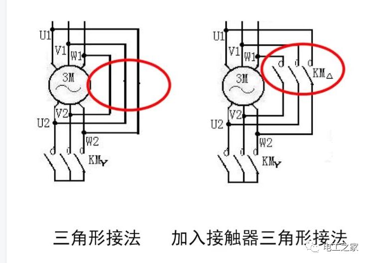

可以看出,主电路星型接法就是U2/V2/W2短接,而三角形接法U1和W2、V1和U2、W1和V2首尾相接。

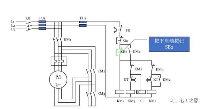

再看控制电路:
电工面试经典案例,星三角降压启动电路,你能这样答出来吗?的图3
第一步按下启动按钮SB2,

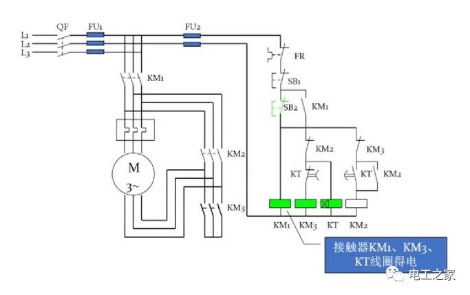

电工面试经典案例,星三角降压启动电路,你能这样答出来吗?的图4
电工面试经典案例,星三角降压启动电路,你能这样答出来吗?的图5
主交流接触器KM1、星型交流接触器KM3和时间继电器(或者延时继电器)KT线圈得电。得电后主电路KM1接通,KM3运行互锁切断三角形接法KM2不能运行,只能启动运行星型接法KM3,延时继电器KT运行开始计时。

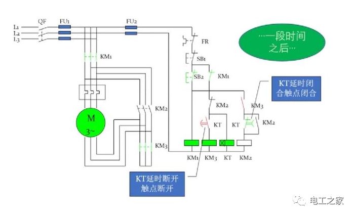

电工面试经典案例,星三角降压启动电路,你能这样答出来吗?的图6
运行一段时间后,KT计时到点后切断KM3星型,使KM3断电,KM3断电后接通互锁KM2线圈得电三角运行。
电工面试经典案例,星三角降压启动电路,你能这样答出来吗?的图7
KM2三角得电后,切断互锁的KT和星型的KM3线圈电源,保持主电路KM1和KM2三角形线圈吸合电路长期运行。
要想关闭电路,只需按下SB1按钮,切断所有线圈电源,电机停止。
