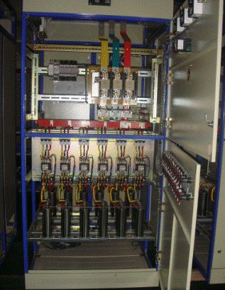

人工补偿法:
实际中可使用电路电容器或调相机,一般多采用电力电容器补偿无功,即:在感性负载上并联电容器。一下为理论解释:
在感性负载上并联电容器的方法可用电容器的无功功率来补偿感性负载的无功功率,从而减少甚至消除感性负载于电源之间原有的能量交换。
提高功率因数的几种方法,你晓得吗?的图1
在交流电路中,纯电阻电路,负载中的电流与电压同相位,纯电感负载中的电流滞后于电压,而纯电容的电流则超前于电压,电容中的电流与电感中的电流相差,能相互抵消。电力系统中的负载大部分是感性的,因此总电流将滞后电压一个角度,将并联电容器与负载并联,则电容器的电流将抵消一部分电感电流,从而使总电流减小,功率因数将提高。
