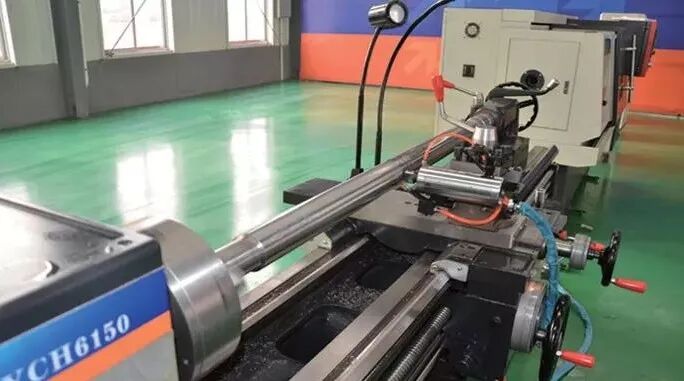

一、轴类零件基本加工路线
轴类零件的主要加工表面是外圆表面以及常见的特形表面,因此应该针对各种精度等级和表面粗糙度要求,选择最合适的加工方法。其基本加工路线可以归纳为四条。
首先是从粗车到半精车,再到精车的加工路线,这也是针对一般常用材料轴类零件针外圆加工,选择的最主要的工艺路线;其次是从粗车到半精车,再到粗磨,最后采用精磨的加工路线,对于黑色金属材料和精度要求较高,表面粗糙度要求较小且需要淬硬的零件,这种加工路线是最好的选择,因为磨削是其最理想的后续加工工序;第三种路线是从粗车到半精车,再到精车,金刚石车,这种加工路线专门用来加工有色金属材料,因为有色金属硬度较小,容易堵塞沙粒间的空隙,采用磨削通常不容易得到所要求的表面粗糙度,必须采用精车和金刚石车工序;最后一种加工路线是从粗车到半精车,再到粗磨,精磨,最后进行光整加工,这种路线对于黑色金属材料经过淬硬,且对精度要求较高,表面粗糙度值要求较低的零件是一种经常会采用的加工路线。
