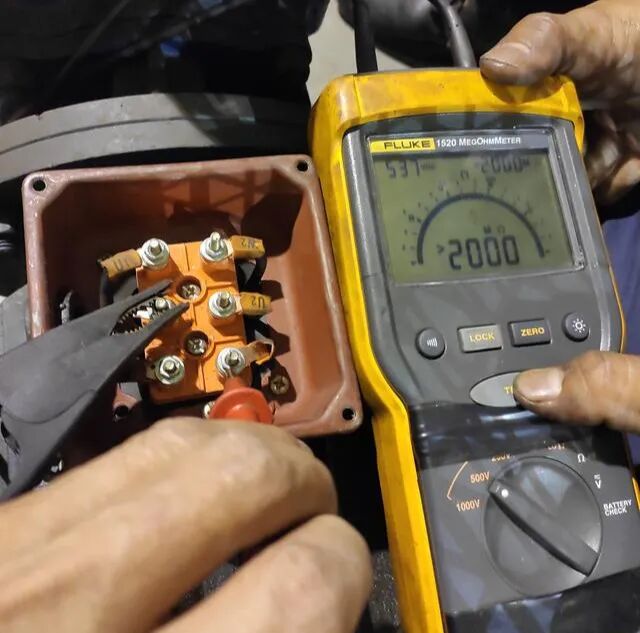

二、电动机缺相引起故障
一台控制传输带启动的7.5KW电动机,通电启动后不启动,仅发出嗡嗡声。
分析检查
三相电机通电后只有嗡嗡声但不转动现象,说明电源有电,但缺相,不是主回路缺相,就是电机绕组断路,应立即切断电源检查。通过使用万用表检查主回路电源以及电机绕组,发现接触器一相主触头接触不良。
处理方法
考虑接触器已经使用一段时间,触点老化磨损,修复使用意义不大,重新更换接触器。通电启动,输出三相电源正常,电机运行正常,没有发出嗡嗡响声。

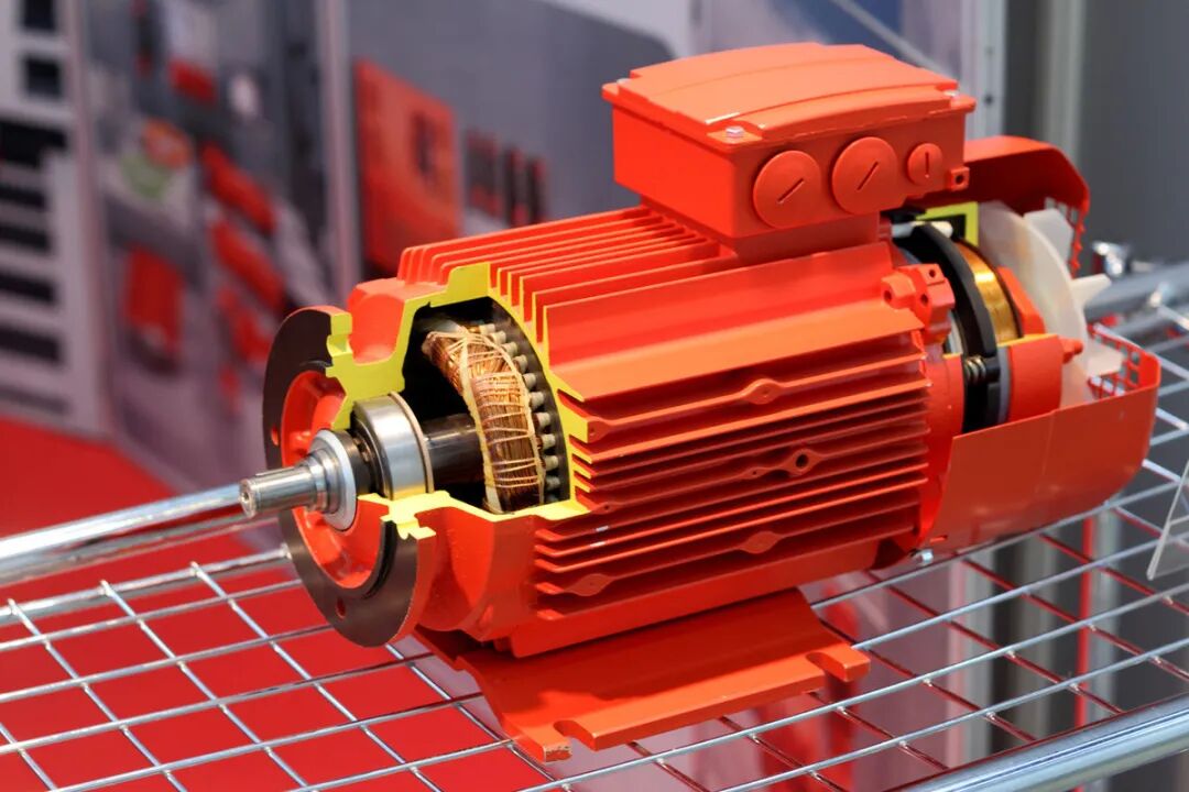

四、电动机部件异常引起故障
一台45KW水泵电机,启动运行一段时间中电机发热、有异响
分析检查
该水泵配套的是一台45KW电动机,电机运行中出现两端部轴承室外部过热,后逐步扩展到整改机身也发热,运转声不正常,定子电流大且不稳定,使用兆欧表测量绕组绝缘电阻均正常,经解体电机检查,发现负载端轴承磨损严重,非负载端轴承缺少润滑脂,造成过热和响声。
处理方法
拆却下损坏轴承,清洗轴承室和更新轴承,按正确操作方法装好轴承,加上适量润滑脂,组装好后,电机投入运行,未发现发热过流问题。
