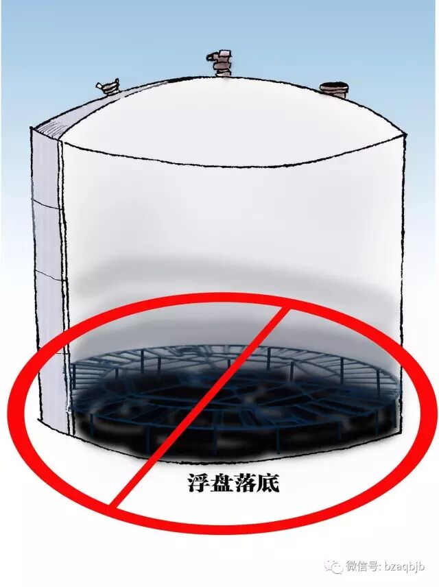

六、严禁内浮顶储罐运行中浮盘落底
本条主要规定了对内浮顶储罐液位的要求。浮盘落底是指因储罐液位过低,浮盘落在了支撑腿上。正常运行时浮盘落底后会在浮盘和油面之间形成气相空间,在物料流速过快时物料管线管口静电易聚集,极易引发着火爆炸事故。
