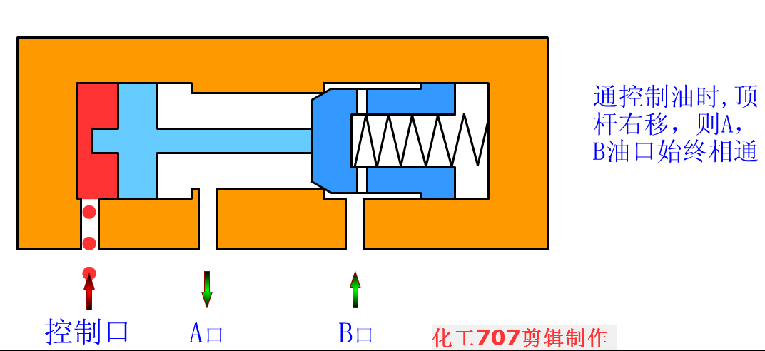

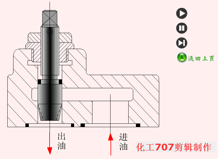

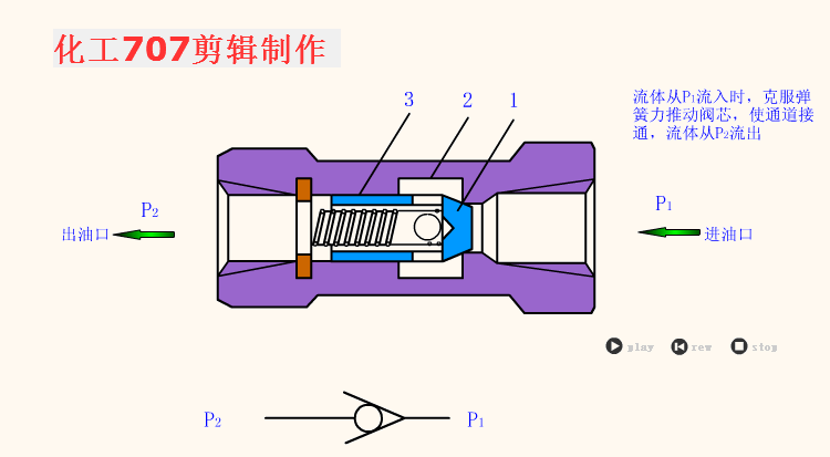

单向阀
单向阀是流体只能沿进水口流动,出水口介质却无法回流,俗称单向阀。单向阀又称止回阀或逆止阀。用于液压系统中防止油流反向流动,或者用于气动系统中防止压缩空气逆向流动。
安装止回阀时,应特别注意介质流动方向,应使介质正常流动方向与阀体上指示的箭头方向相一致,否则就会截断介质的正常流动。底阀应安装在水泵吸水管路的底端。
止回阀关闭时,会在管路中产生水锤压力,严重时会导致阀门、管路或设备的损坏,尤其对于大口管路或高压管路,故应引起止回阀选用者的高度注意。

液压阀你懂吗?38个动图够你研究一晚上了的图5
单向阀  有控制油时

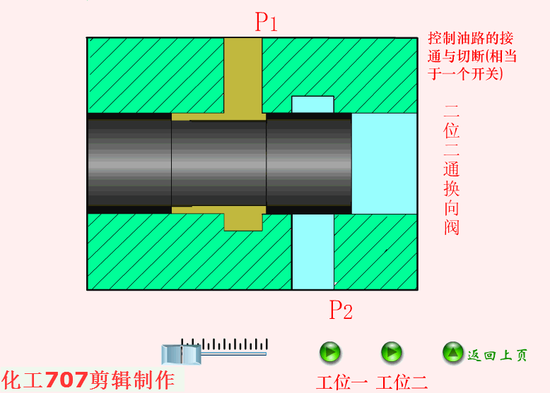

换向阀-二位二通
二位即表示阀芯工作在两种状态下,线圈不通电时阀芯在一个位置,通电时运动到另一个位置,通过位置的变换来切换阀的导通状态;二通的意思是阀有两个接口(一进一出)。
二位二通阀实际上就是一个截止阀,起关断/打开管路的目的,没有换向的功能。

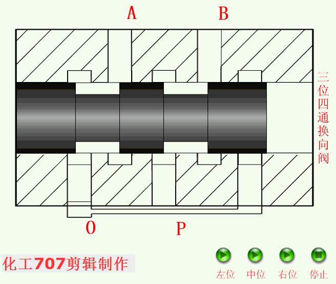

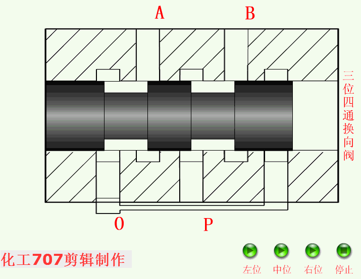

换向阀-三位四通
P为供油口,O为回油口,A﹑B是通向执行元件的输出口。
当阀芯处於中位时,全部油口切断,执行元件不动;
当阀芯移到右位时,P与A通,B与O通;
当阀芯移到左位时,P与B通,A与O通。
这样,执行元件就能作正﹑反向运动。
液压阀你懂吗?38个动图够你研究一晚上了的图9
换向阀-三位四通  左位
液压阀你懂吗?38个动图够你研究一晚上了的图10
换向阀-三位四通  中位
液压阀你懂吗?38个动图够你研究一晚上了的图11
换向阀-三位四通  右位

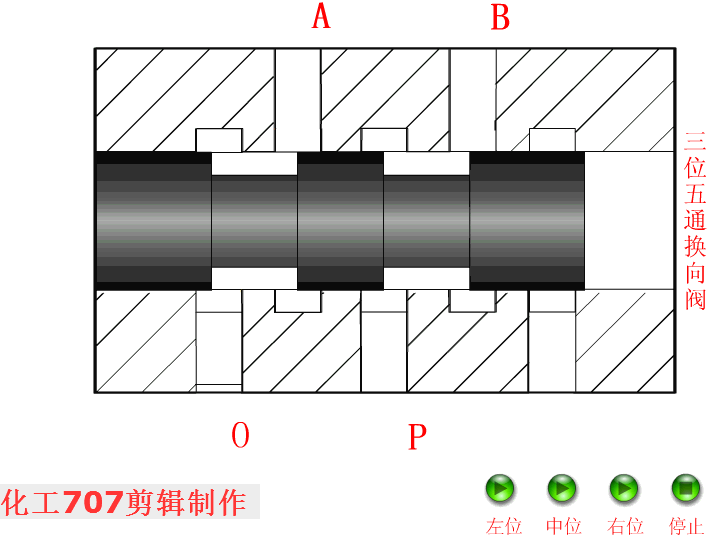

换向阀-三位五通

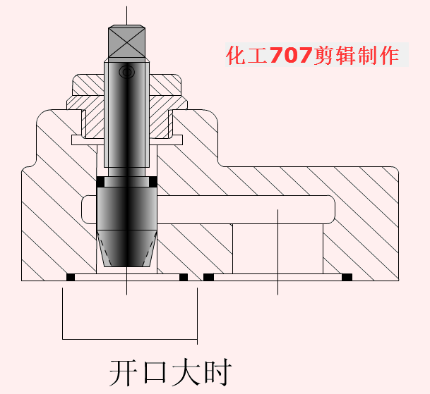

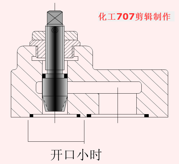

节流阀
节流阀是通过改变节流截面或节流长度以控制流体流量的阀门。
节流阀没有流量负反馈功能,不能补偿由负载变化所造成的速度不稳定,一般仅用于负载变化不大或对速度稳定性要求不高的场合。
节流阀的外形结构与截止阀并无区别,只是它们启闭件的形状有所不同。节流阀的启闭件大多为圆锥流线型,通过它改变通道截面积而达到调节流量和压力。节流阀供在压力降极大的情况下作降低介质压力之用。
介质在节流阀瓣和阀座之间流速很大,以致使这些零件表面很快损坏-即所谓气蚀现象。为了尽量减少气蚀影响,阀瓣采用耐气蚀材料(合金钢制造)并制成顶尖角为140~180的流线型圆锥体,这还能使阀瓣能有较大的开启高度,一般不推荐在小缝隙下节流。
液压阀你懂吗?38个动图够你研究一晚上了的图15
节流阀
液压阀你懂吗?38个动图够你研究一晚上了的图16
节流阀  开口大时
液压阀你懂吗?38个动图够你研究一晚上了的图17
节流阀  开口小时

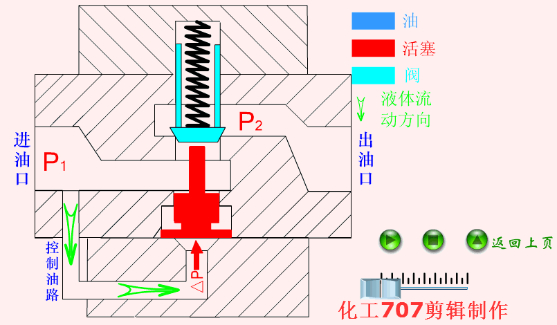

先导式溢流阀
先导式溢流阀,作用主阀芯及先导阀芯的测压面上,由先导和主阀构成。
工作时,液压力同时作用于主阀芯及先导阀芯的测压面上。
当先导阀1未打开时,阀腔中油液没有流动,作用在主阀芯6上下两个方向的压力相等,但因上端面的有效受压面积A2大于下端面的有效受压面积A1,主阀芯在合力的作用下处于最下端位置,阀口关闭。
当进油压力增大到使先导阀打开时,液流通过主阀芯上的阻尼孔5、先导阀1流回油箱。由于阻尼孔的阻尼作用,使主阀芯6所受到的上下两个方向的液压力不相等,主阀芯在压差的作用下上移,打开阀口,实现溢流,并维持压力基本稳定。调节先导阀的调压弹簧9,便可调整溢流压力。
先导式溢流阀
溢流阀溢流
进油压力不高时
进油压力升高时
低压溢流阀
压力不高时
压力升高时
