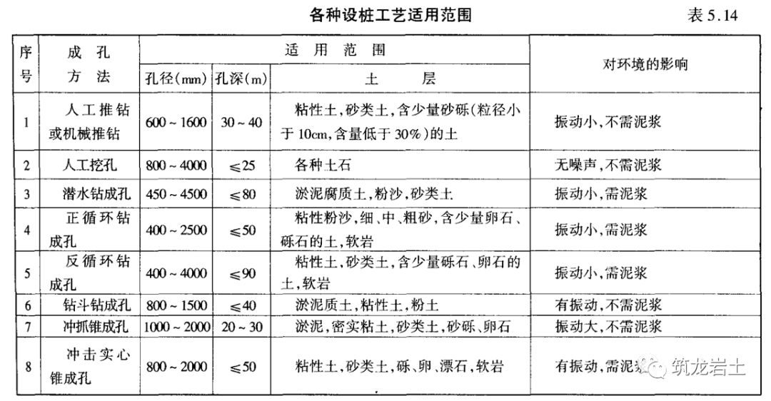

2.2 设桩工艺选择
设桩工艺又称成孔方法或成孔工艺。灌注桩施工的类型较多,抗滑桩施工常用的主要为非挤土灌注桩类型。正确、恰当地选择设桩工艺,才能保证施工质量和施工工期。各种设桩工艺适用范围及特点见下表。
边坡处治常用的抗滑桩施工,你搞清楚工序了吗?的图5
