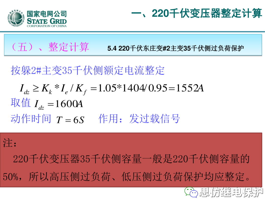

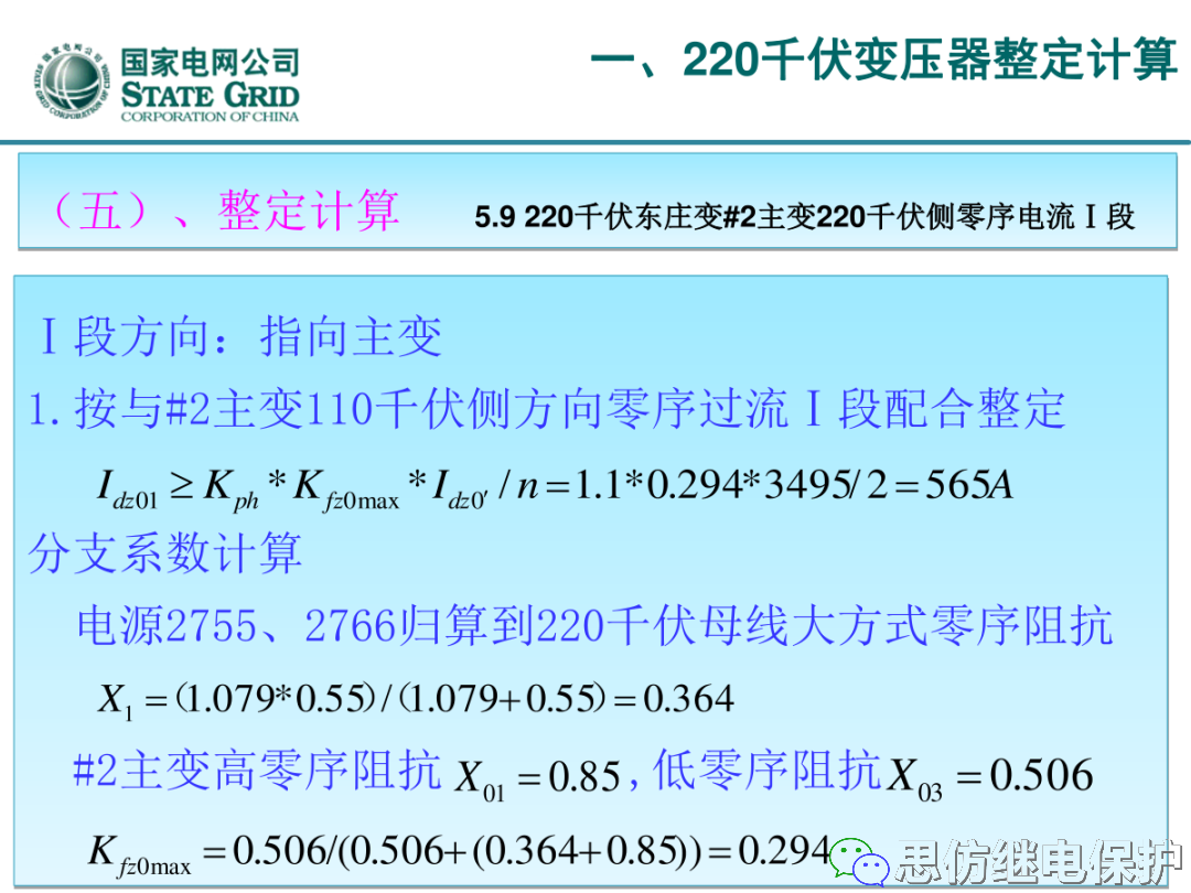

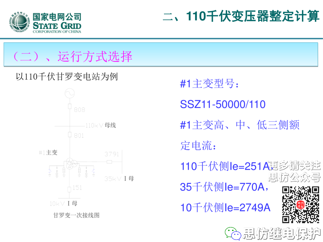

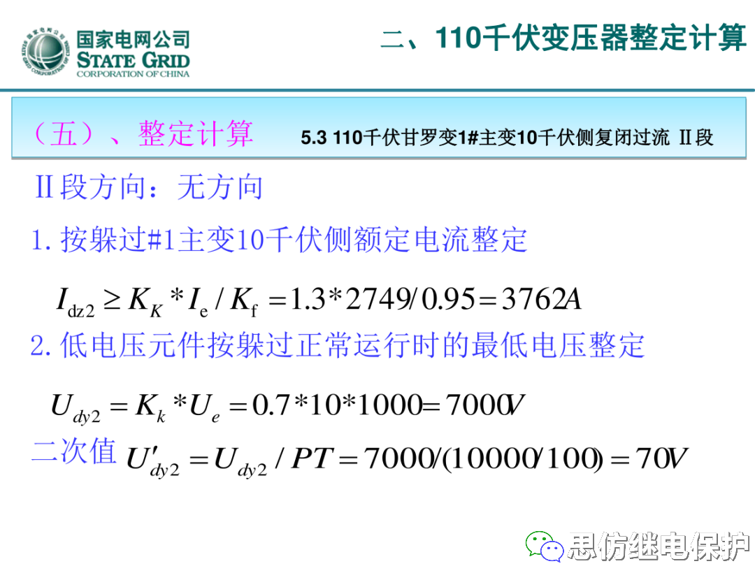

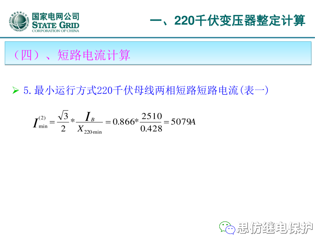

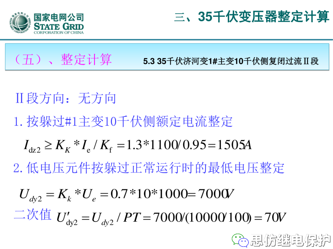

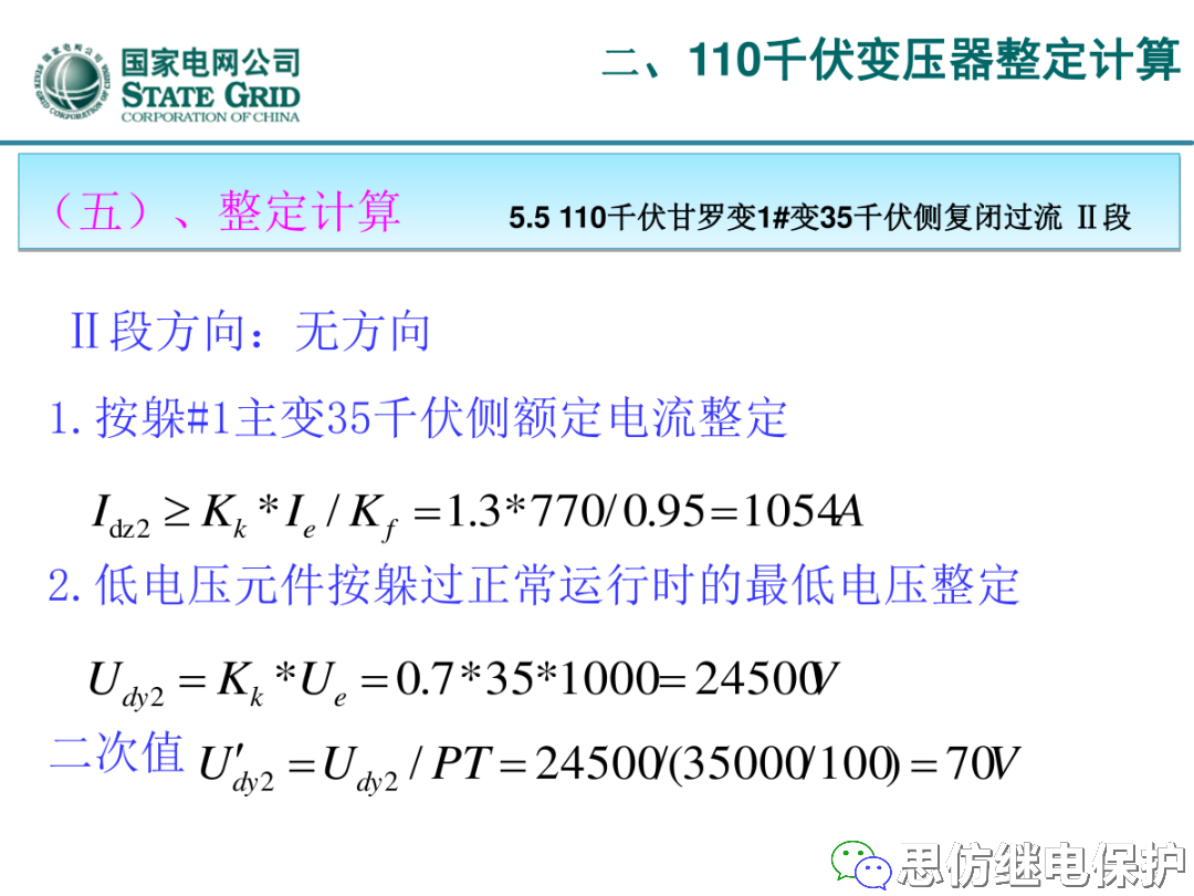

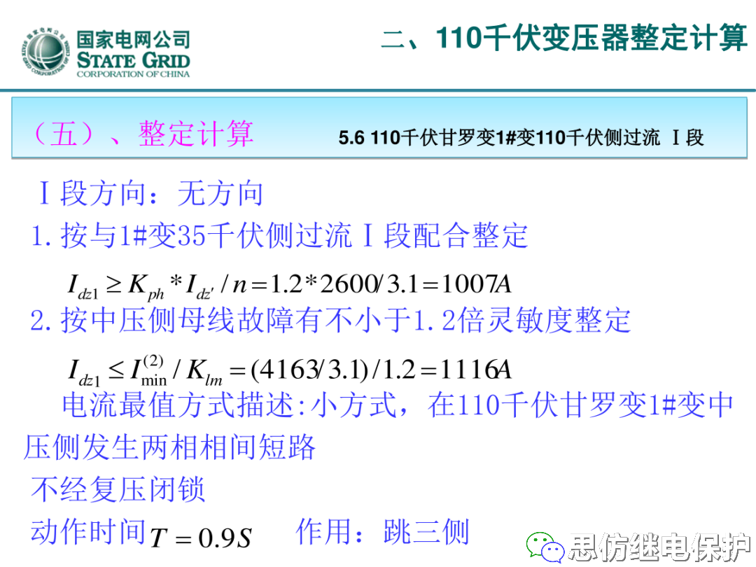

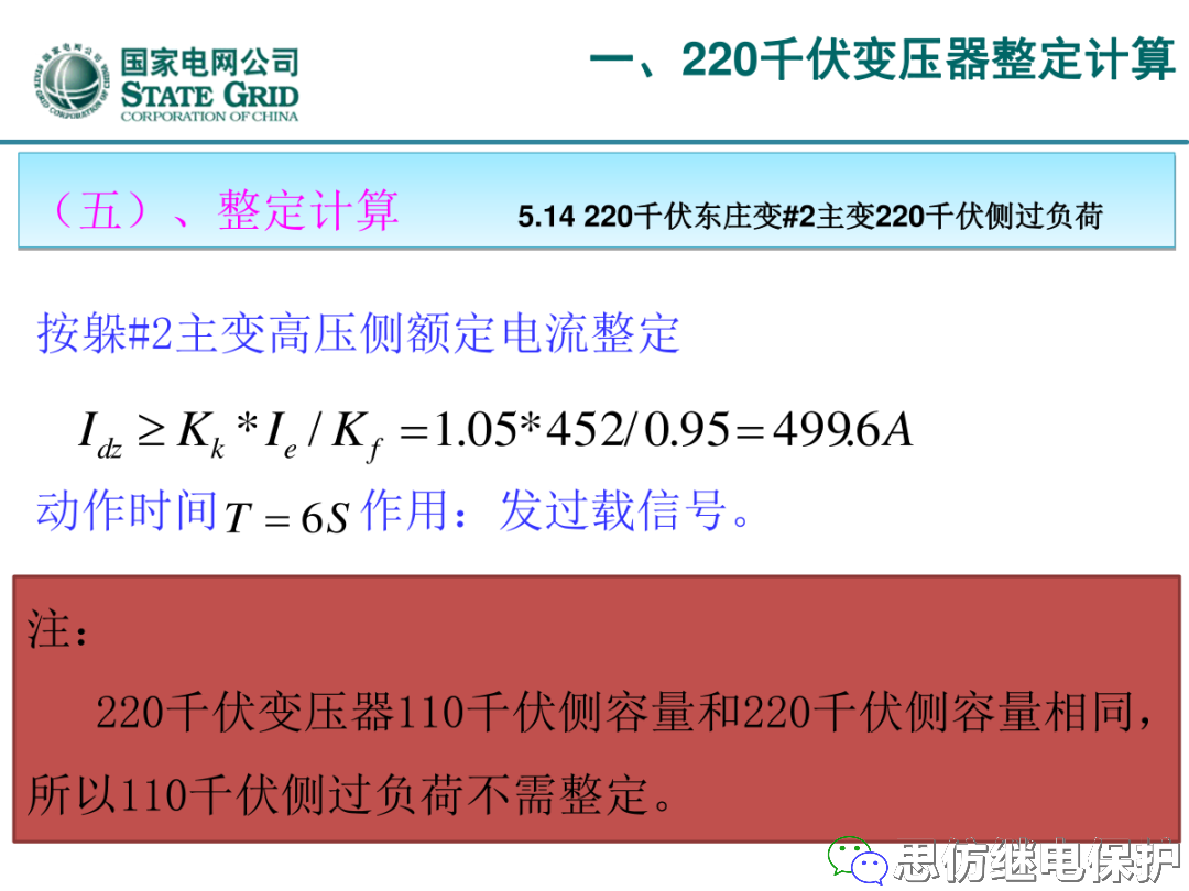

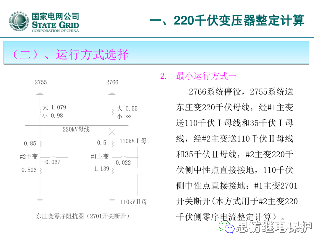

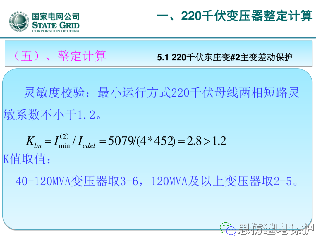

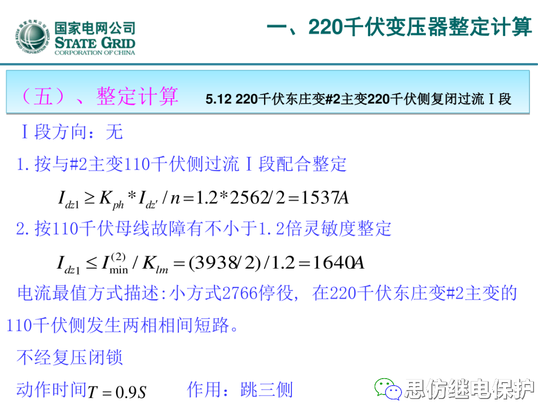

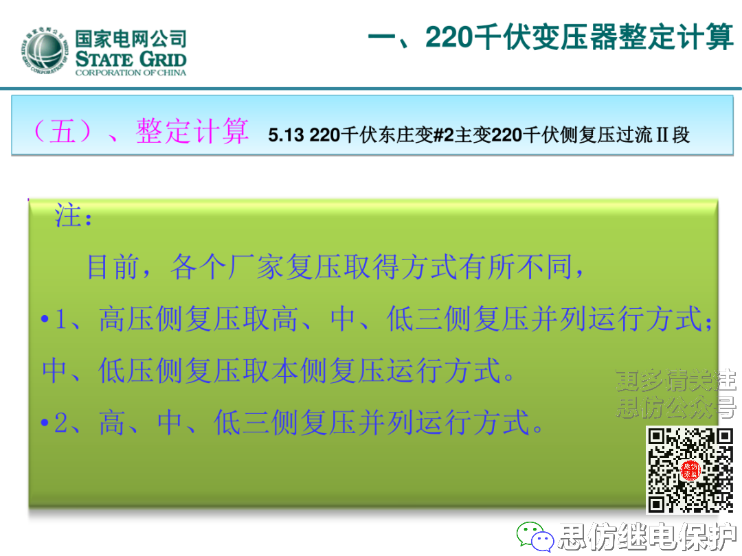

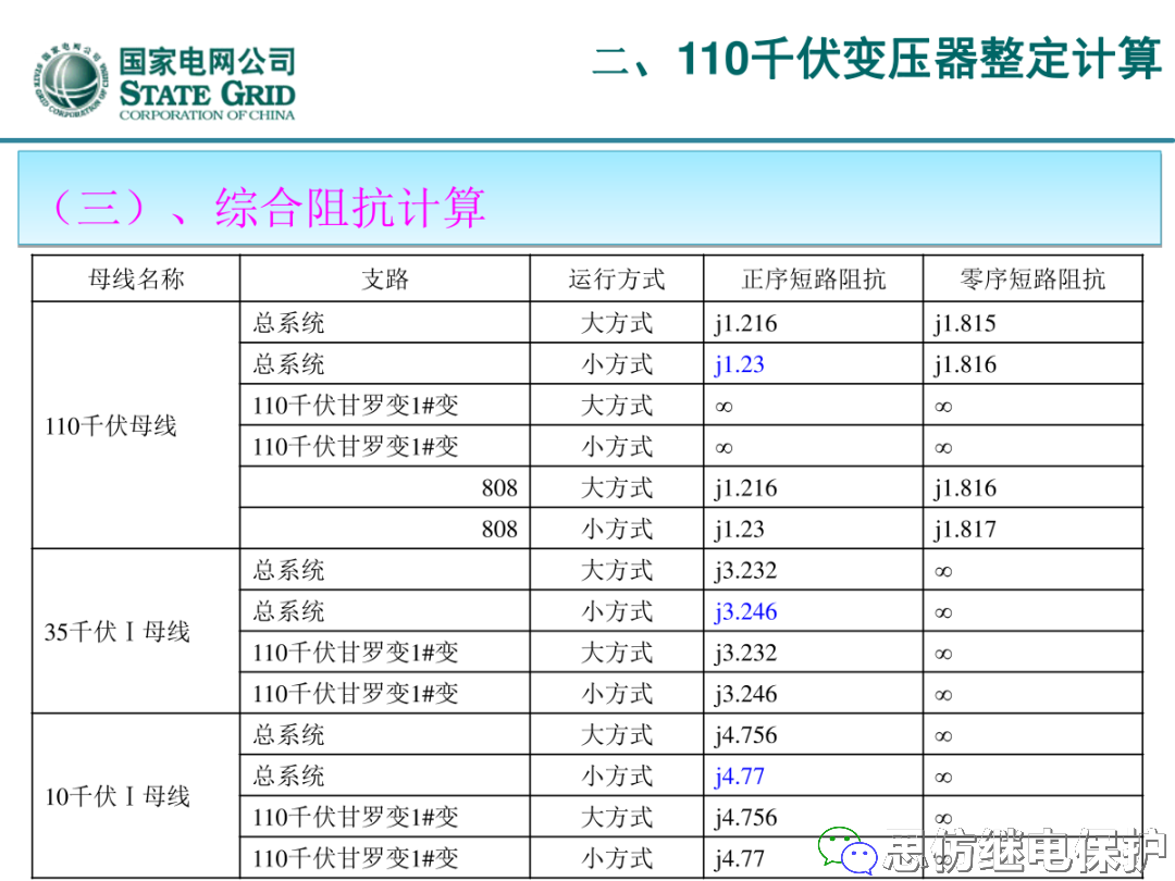

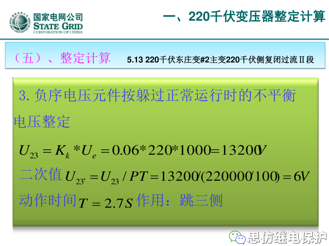

1、220kV变压器整定计算

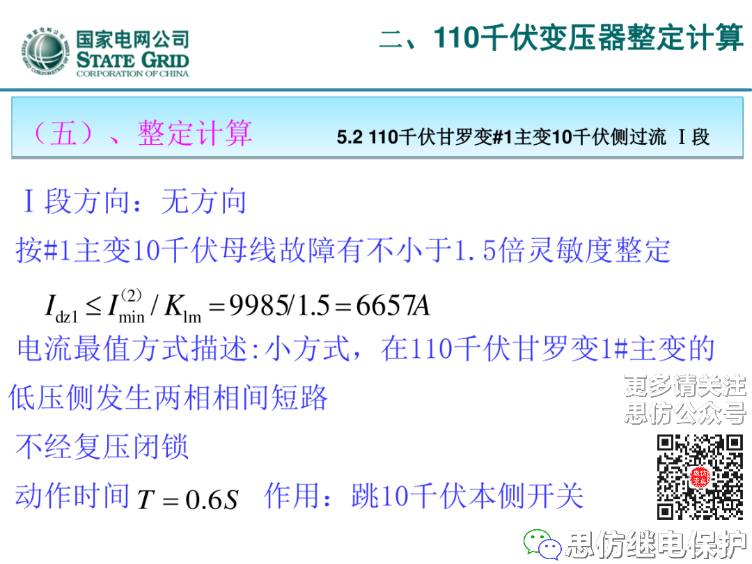

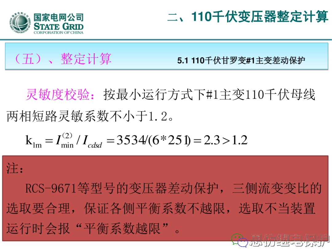

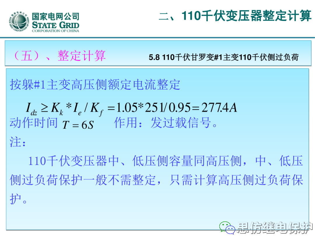

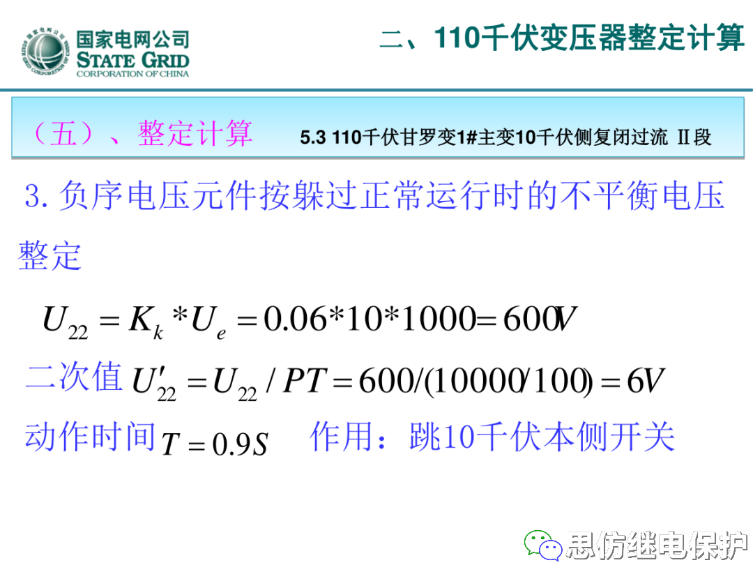

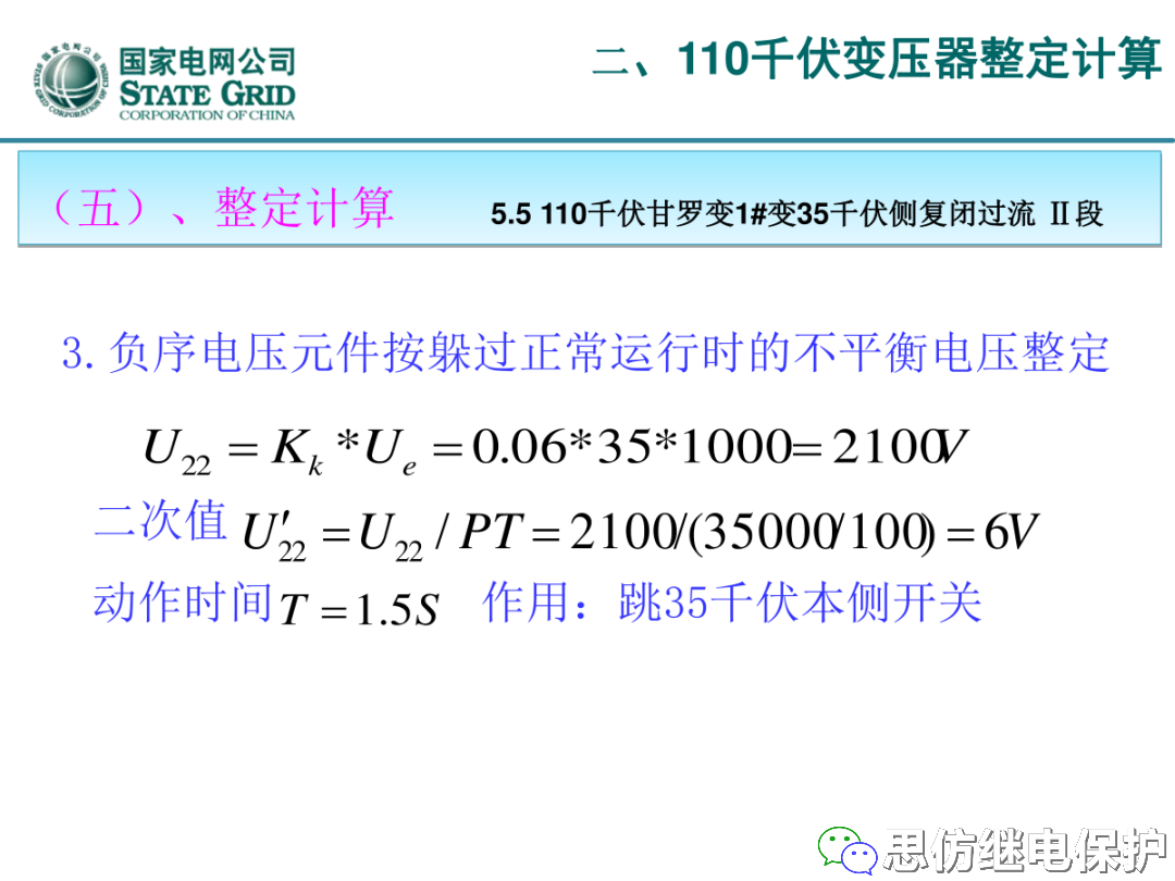

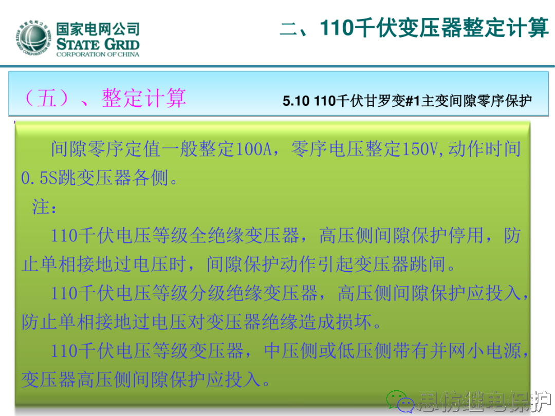

2、110kV变压器整定计算

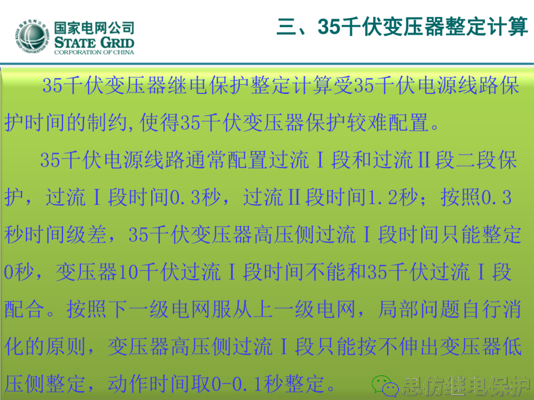

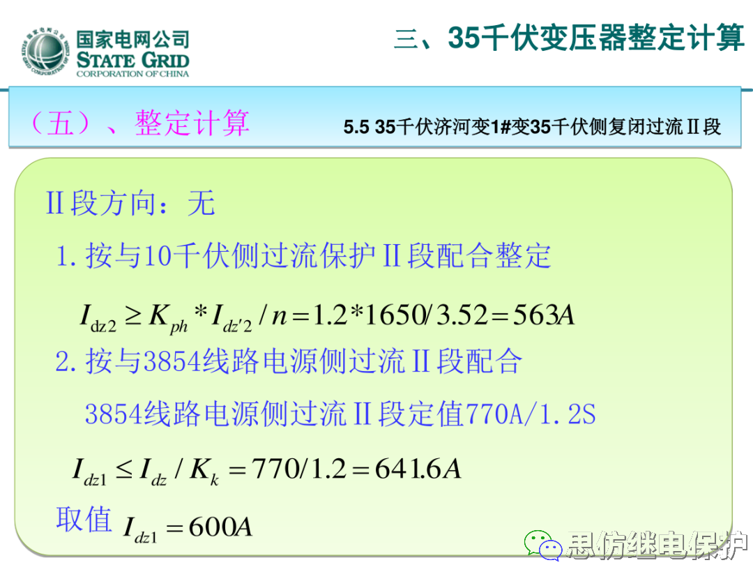

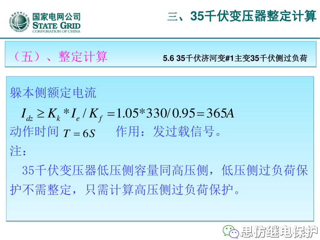

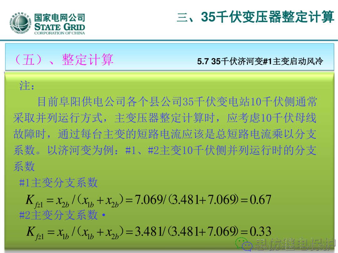

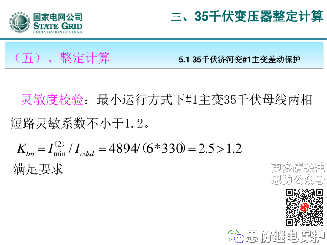

3、35kV变压器整定计算

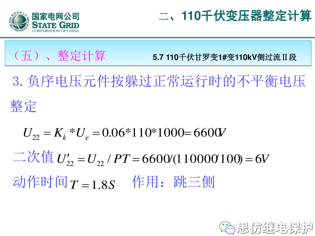

收藏!220kV、110kV、35kV变压器保护整定计算实例的图1
收藏!220kV、110kV、35kV变压器保护整定计算实例的图2

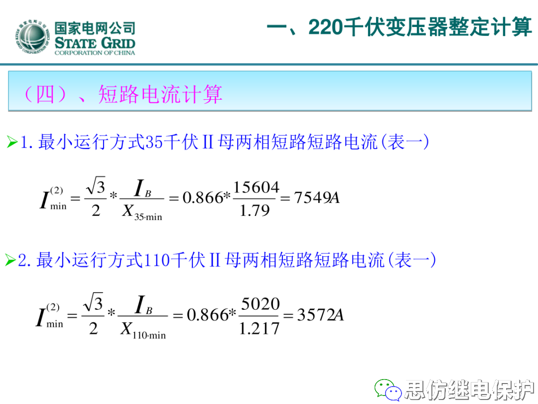

收藏!220kV、110kV、35kV变压器保护整定计算实例的图3

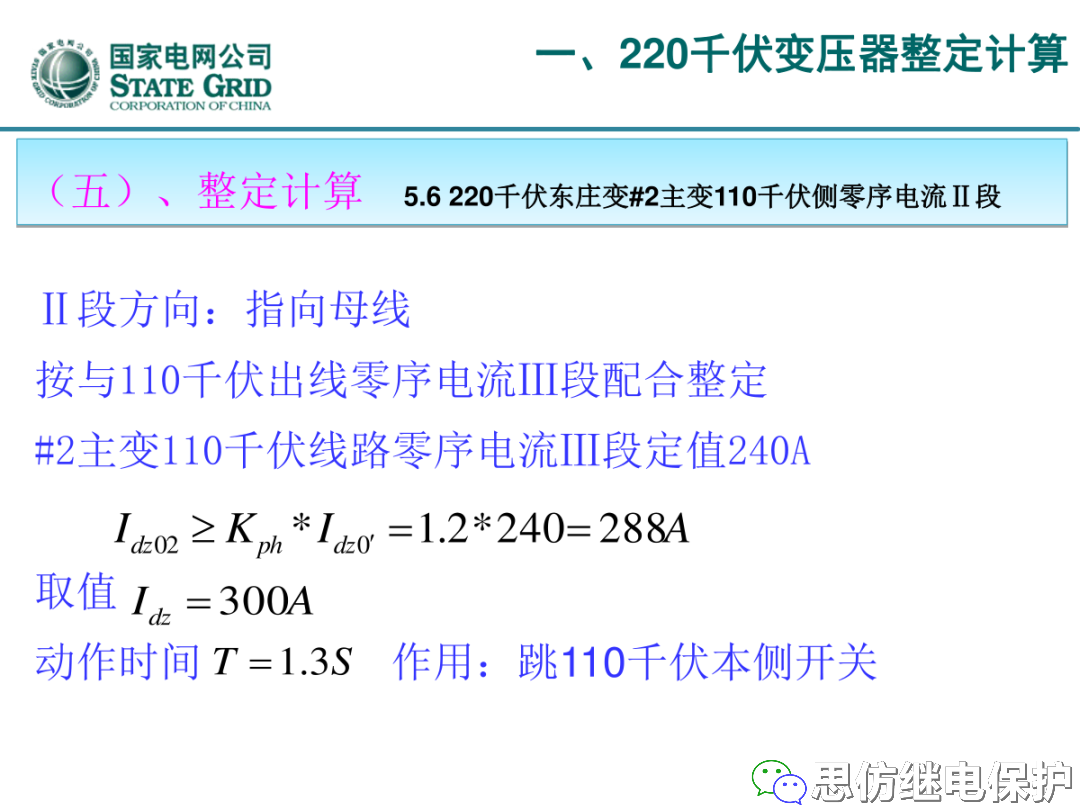

收藏!220kV、110kV、35kV变压器保护整定计算实例的图4

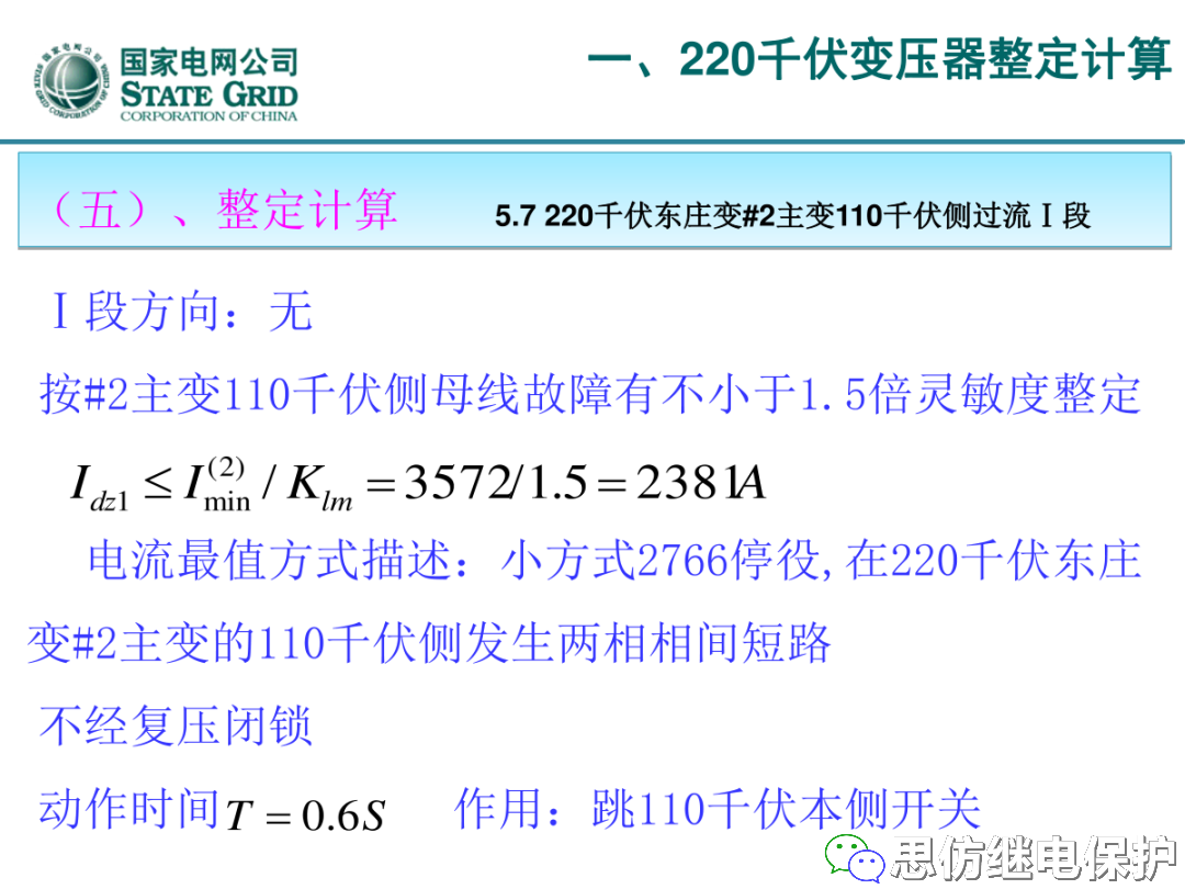

收藏!220kV、110kV、35kV变压器保护整定计算实例的图5

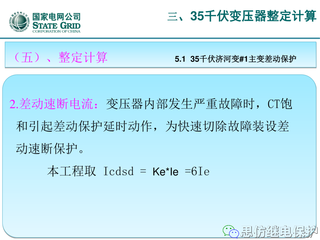

收藏!220kV、110kV、35kV变压器保护整定计算实例的图6
