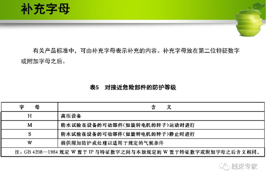

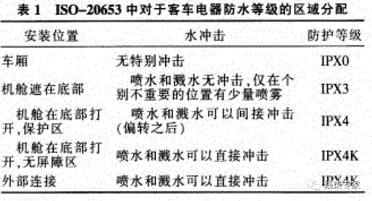

整车防水性也就是整车水密性,包括淋雨、涉水、高压清洗等工况下对整车、制动系统及部分电器性能的综合评价。在分析汽车电气设备的防水性能要求时,我们通常参照ISO-20653《道路车辆一防护等级(IP代码)一电气设备对外来物、水和接触的防护》中的防水等级和分区,见表1。
汽车线束防水区域划分及防水等级设定与气密测试的图2
但此表格对于安装位置的划分比较宽泛,所以其对应的防水等级对于线束并不完全适用,比如车外部灯具,虽然灯是直接受到喷水和溅水的冲击,但是线束一般是处于灯后部,不会受到水的直接冲击,所以直接使用该表中的防护等级就会造成设计冗余过高。另外,有些处于湿区的电气设备的安装区域,在本表格中是未涉及或未详细描述的,比如处于侧门内的设备,雨天时侧窗上水会沿玻璃泥槽密封条处渗人到内部,对设备造成滴溅水,导致功能降级或失效。

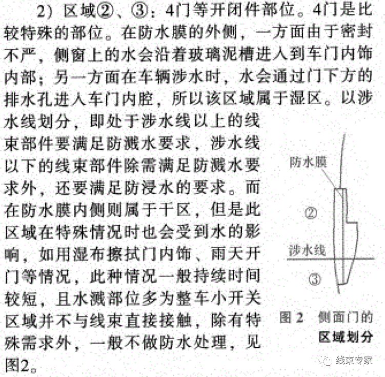

2.电线束防水区域划分和等级设定

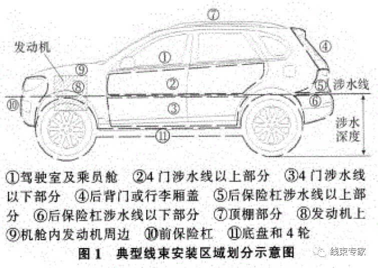

在做防水区域划分之前,我们需要引入“涉水线”的概念。涉水线指汽车以10km/h车速行驶时所能通过的最深水域的水平面。可以说汽车的涉水能力取决于涉水线的高度,所以在做电气系统的设计时,要参考整车的涉水深度,使关键电器如点火系统、进气系统、配电系统等处于涉水线以上的整车安装状态,同时有针对性地对涉水线下电气系统采取防浪涌、防喷溅的防水措施。根据车辆的涉水深度和电器的分布区域,把整车线束的布置区域划分为11个典型安装部位,见图1。

于涉水线以上部分通常会安装尾灯,以下部分有倒车雷达、雾灯、倒车灯等电器。线束的安装环境与后背门外部的环境类似,同样需要满足防增强溅水要求,涉水线下的还应同时满足防短时浸水IPX7的要求。
5)区域⑦:顶棚区域。车顶外很少有电器设备,天线的线束一般不会外露,所以对于线束来说不必做防水要求。但是对于特殊或改装车辆,如警 灯、警笛、加装的高位探照灯等线束会有外露,这就需要线束满足防增强溅水IPX4或以上的要求。
6)区域③:发动机上。位于发动机上的线束工作环境非常恶劣,发动机属于高温和高振动设备,温度变化会使有密封结构的腔体电器件如氧传感器的线束插件内外产生气压差,振动会对插接器对接部位的密封性造成影响。处于涉水线下的部位除承受短时浸水外,还会在车辆行驶过水时承受溅水的冲击。并且发动机线束部分暴露在进气格栅下,高压水q洗车时会对线束造成高压水冲击。所以发动机上线束的水密性要求应相对提高,至少应满足防增强溅水和防浸水的要求。

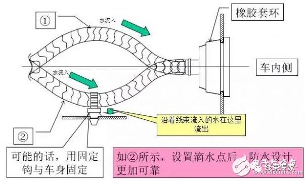

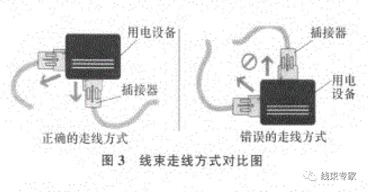

7)区域⑨:前舱内发动机周边。发动机周边的环境温度和振动情况相对于发动机好一些。位于散热器后线束会直接受到水的冲击,在线束布置时应避开直接冲击区域,使插接器位于设备下方的遮挡区,并采用低位布线,形成倒水弯(图3),且禁止在线束的回水弯折处设置接点(图4)。另外,前舱内线束的非防水部件和关键设备如熔断丝盒、电喷ECU、ABS-ECU等必须布置在涉水线以上的相对发动机高位。涉水线以上部件需要满足防溅水要求,以下部件应满足防增强溅水和防浸水要求。

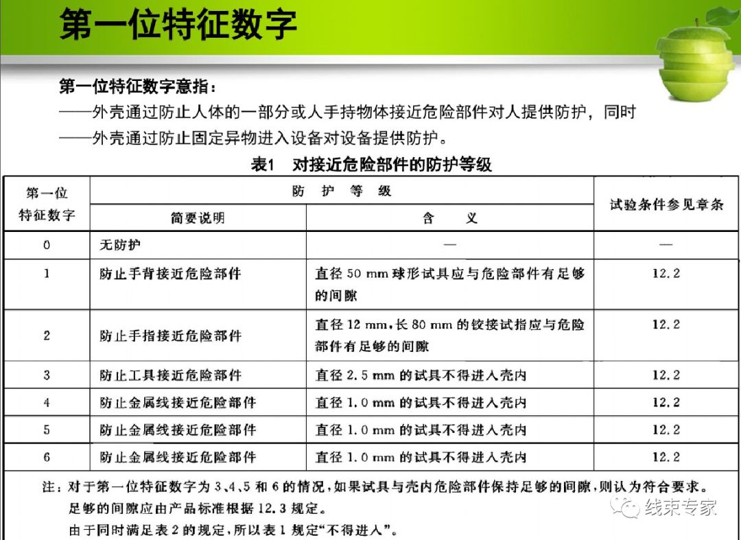

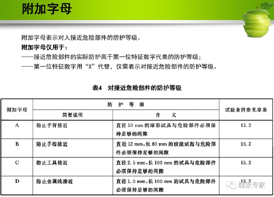

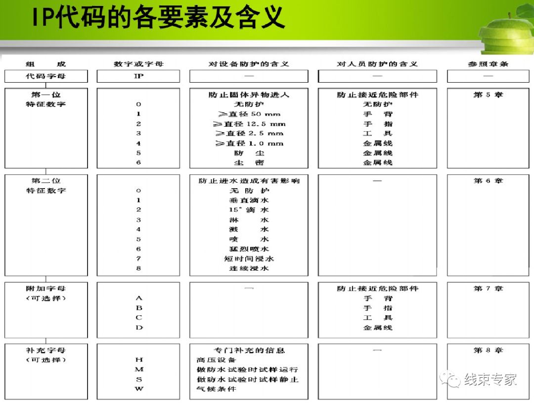

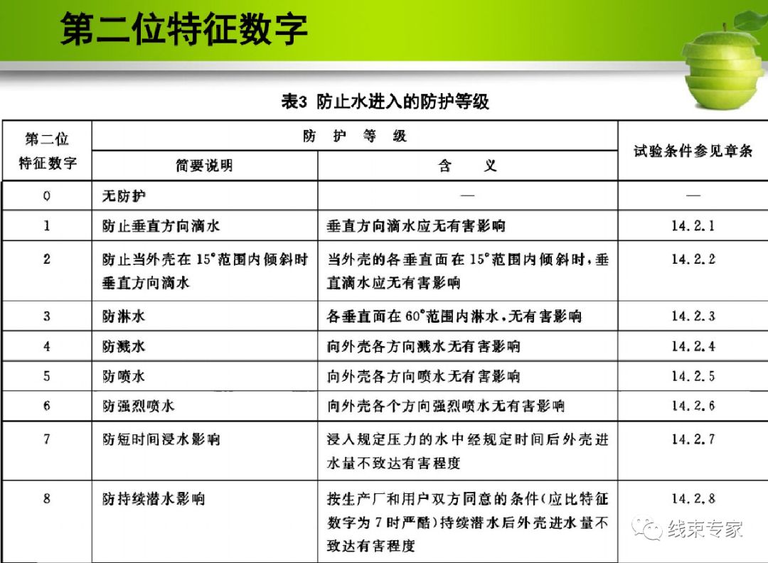

这里就引出来一个纯电动汽车行业一个很重要的概念IP67,有必要在这里科普一下。衡量电池防尘防水性能的指标叫做Ingress Protection(侵入保护),简称IPXX,第一个X代表防尘等级,第二个X代表防水等级。防尘分为6个等级,防水分为9个等级。可以说,防尘防水到达IP67级已经很不错,完美主义者也不必太过纠结。当下,同级别的纯电动汽车已经在价格上高出传统能源车一大截了,如果真要做到IP69级,估计那个价格不是一般人所能接受的。因为电的危险性和特殊性,纯电动汽车的电机需要在完全密封的状态下进行工作,所以电机的防水处理要求很高,几乎不存在雨水进入电机工作舱与电流进行接触的可能性。据快车评记者了解,眼下很多纯电动车的动力电池都已达到IPX7级别。IPX7级别代表防浸型设计,意味着,在规定的条件下,即使电池浸在1米深的水中半小时,水也不会进入电池内部。

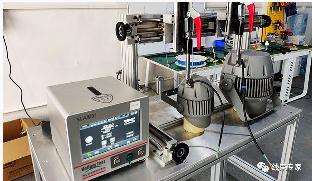

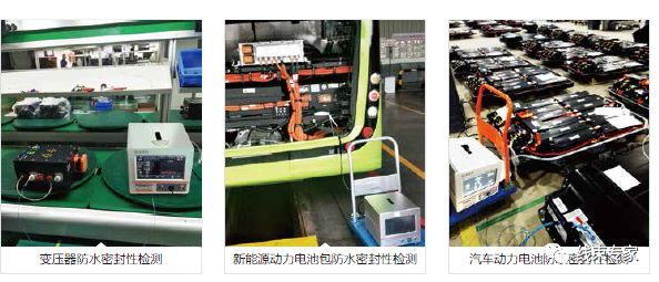

为保证电动汽车线束相关零部件可以达到IP67的防水等级。做了防水处理的线束相关零部件,需要检测是不是可以达到厂家要求的防水性能,因为考虑到工业化及诸多条件的限制,目前生产厂家一般用气密性检漏仪对零部件进行防水检测
