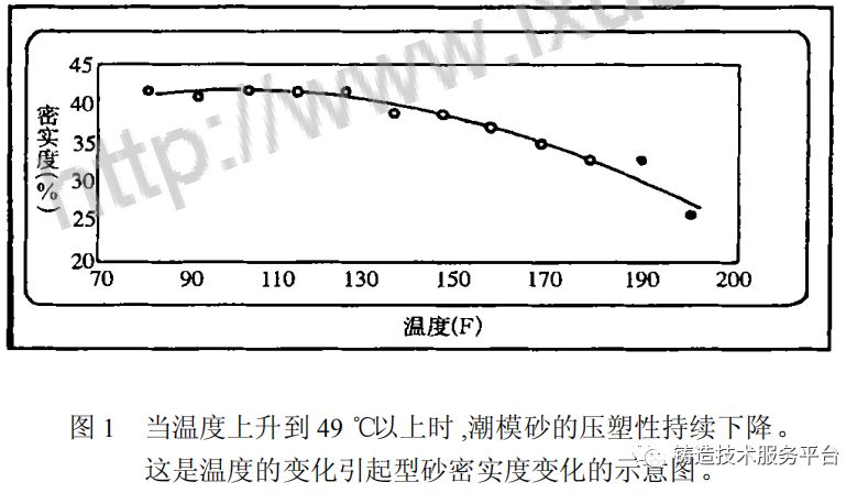

    由 A. Volkmar 在 1979 年的一项研究显示 ,温度在 49 ℃以上会导致砂物理 性能一致性丧失。在这项研究中 ,大量的砂试样被分装进几个带有热电偶的密 封容器中 ,并处于不同的温度之中 ,对每个容器中的试样快速检测 ,以保证没有 热量散失。研究表明 :当砂的温度超过 49 ℃时 ,砂的密实度不断下降。然而 ,当 温度在 27 ℃~49 ℃之间时 ,密实度实际上没有改变 ,如图 所示。

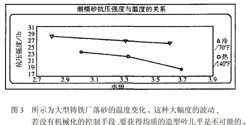

    这项研究的第二部分 ,评价了型砂温度对型砂物理性能的影响。型砂试验 是在密闭的温度和湿度控制室内并且分别在 21℃和 60 ℃的温度下进行的。除 了型砂的温度变化外 ,其他所有条件都保持不变。结果表明 :型砂在 60 ℃时检 测 ,其性能有很大程度的降低 ,如图 所示。
    这些研究表明 :到目前为止 ,所有的工艺研究和收集的数据清楚地定义了潮 模砂造型的临界温度为 49 (120 υ

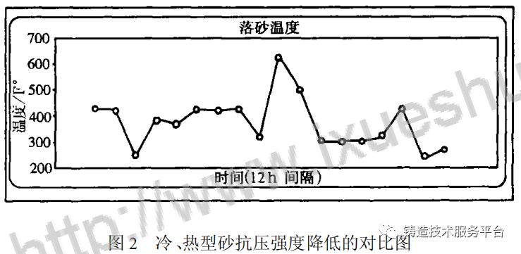

    就砂处理系统操作而言 ,热造型砂有许多不利的影响。通常 ,回用的热砂 进入混砂机时 ,其温度和湿度波动很大。在铸铁厂进行的试验表明 :在大料斗的 不同时段 ,砂温在 32 ℃~193 ℃的温度之间波动 (如图 所示在型砂准备期 间 ,温度的骤变会引起水分蒸发量的变化。这种变化使混砂机中水分的精确添 加和密实度的控制变得困难。备用砂温度的不稳定将加剧各批次型砂之间物理 性能的变化。当将热的备用砂通过较长的距离传送到多部造型机时 ,砂子干燥 程度的不可控性也是至关重要的。
