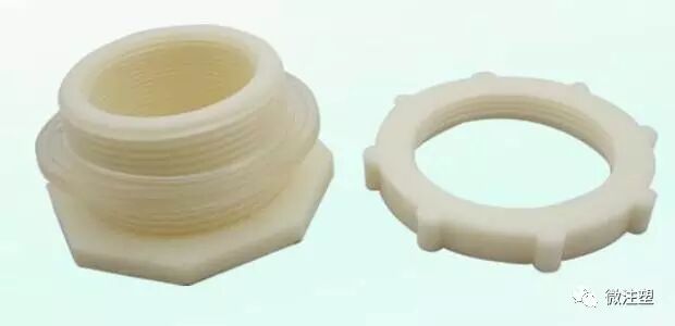

针对(丙烯腈/丁二烯/苯乙烯)共聚物(ABS)注塑件在使用中经常出现放射状裂纹,从而造成制件报废的问题。人们在分析原因时往往只考虑成型工艺的影响,而忽视使用环境的影响。通过试验找到了ABS注塑件使用中产生的裂纹是因乙酸、油漆稀料等造成的外应力释放所致,并提出了ABS注塑件设计、制造、装配及使用的正确操作方法,为ABS注塑件的安全使用提供了科学依据。

1. 1 应力分类及产生过程聚合物受力后,内部会产生与外力相平衡的内力,单位面积上的内力即称为应力。根据形成的原因应力可分为内应力和外应力。内应力包括主动应力和诱发应力两种类型。主动应力是与外力(注塑压力、保压压力等)相平衡的内力,故也称为成型应力。
成型应力的大小取决于聚合物的大分子结构、链段的刚性、熔体的流变学性质及制件形状的复杂程度和壁厚大小等许多因素。成型应力值过大,很容易使制件发生应力开裂和熔体破裂等成型缺陷。
诱发应力的形成原因很多,诸如塑料熔体或注塑件内部温差或收缩不均匀引起的内力;制件脱模时因为模腔压力和外界压力的差值所引起的内力;
塑料熔体因为流动取向引起的内力等。显然,诱发应力一般都无法与外力平衡,并且很容易保留在冷却后的制件内部,成为残余应力,从而对制件质量产生影响。外应力主要指注塑件使用中因受到外力的作用而产生的应变力。
对于塑料结构件,使用中往往与金属固定件连接,为达到紧固、牢靠,从而使制件受到较大的剪切、挤压,制件内部必然产生与外力相平衡的内力
应力在注射过程中对制件质量的影响从理论上讲,当聚合物注射充模后,如能在保压压力作用下以极其缓慢的冷却速率固化,则聚合物大分子在模腔内就有充分的时间进行变形和重排,从而可使变形量逐渐与注塑压力和保压压力的作用达到平衡,脱模后制件中无残余应力,尺寸和形状稳定。
然而,在实际生产中,出于对生产率的要求,上述方法几乎是不可能的。即使生产中采用缓冷措施,所得到的冷却速率对于大分子的变形和重排来讲,仍然非常剧烈。
故充模后的聚合物在保压压力作用下冷却固化时,大分子只能简单地按照模腔形状堆积在一起,而没有时间进行趋向于稳定状态的排列。所以,变形量与注塑压力和保压压力的作用不相适应,脱模后制件内仍将存在较大的残余应力。
大分子还将随时间的延长继续进行变形和重排,以便和成型时的应力作用结果相适应(消除残余应力)。带有较大残余应力的制件经常会在不大的外力或溶剂作用下脆化开裂,即应力开裂。
应力开裂是注塑件常出现的质量问题之一,尤其是在气候温差变化较大的北方地区,应力开裂现象更为突出。裂纹多出现在制件的浇口、棱边、熔接痕等应力较集中的部位。
另外,由于应力的作用,制件还常出现变形、翘曲、扭曲等缺陷。内应力从成型工艺上采取相应的措施,一般都可以使之降低到较低的限度。外应力往往容易被人们忽略,以致于把注塑件的开裂完全归结于成型过程中产生的应力,使质量问题无法从根本上得到解决。
