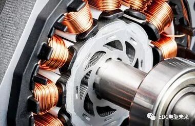

电机(elektrische Maschine)是一个对电磁能和机械能进行不断转换的换能器,当输入电能,电机就可以源源不断地输出转矩和机械能,即电动机;反之,如果外力不断推动电机轴,输入机械能,电机就能反向从导线端源源不断输出电压和电能,也即发电机。历史上曾经把静态不动的变压器也算作电机,但是后来逐渐演化成专指电动机(Motor)和发电机(Generator)。电机的一个优点是它们的损耗相对较小,因此它们实现了高效率。大型电机可以实现高达99%的效率。
连载丨浅谈电机模型(一):电机的物理基础的图1

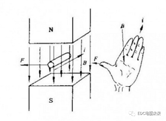

电机最大的价值就是实现电能到机械能的转化,对外做功,执行目标运动。带电粒子在磁场中运动受到垂直于运动方向的洛伦兹力,其宏观表现就是安培力 连载丨浅谈电机模型(一):电机的物理基础的图31 ,可以使用左手定则判断方向, 连载丨浅谈电机模型(一):电机的物理基础的图32 为电流方向下导体在磁场中有效长度。
连载丨浅谈电机模型(一):电机的物理基础的图33
图1.2 用以判断电流,磁感应强度和受力方向的左手定则

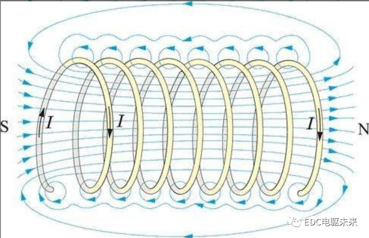

线圈是一个构成电机模型的基本元素,它桥接了电机的电路模型和实物的物理模型。一段直线通电导体会在周围产生环形磁场(根据式1.4),当导体首尾闭合后,环形磁场在导体环中心形成竖直通过导体环的磁力线,比如螺线管。
连载丨浅谈电机模型(一):电机的物理基础的图41
图1.3 螺线管和对应磁力线分布情况

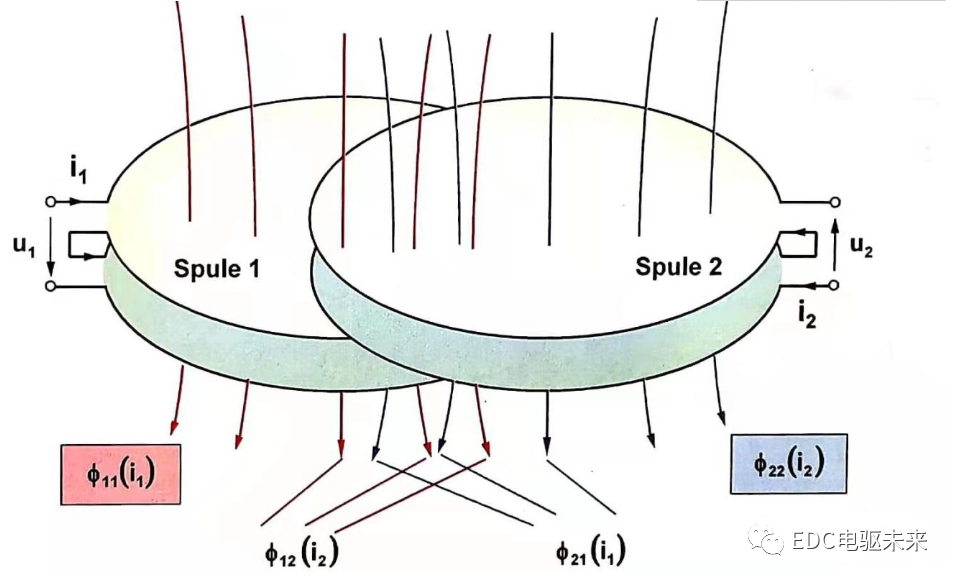

自感就是一个线圈自身电流变化感应出阻遏电压的现象,其趋势为阻碍电流变化,当两个线圈靠近时,他们彼此除了自己的自感,还会因为邻近的线圈上电流变化而产生互感
(1.21) 连载丨浅谈电机模型(一):电机的物理基础的图58
线性各相同性的材料的互感系数 连载丨浅谈电机模型(一):电机的物理基础的图59 用上式近似表达,可见互感同时受到两个线圈的匝数影响。
连载丨浅谈电机模型(一):电机的物理基础的图60
图1.5 同时穿越线圈1(Spule 1)和线圈2(Spule 2)的磁场下的耦合感应
忽略电阻,考察两段临近线圈的自感和互感情况,由图1.5可列出电压方程
(1.22) 连载丨浅谈电机模型(一):电机的物理基础的图61
(1.23) 连载丨浅谈电机模型(一):电机的物理基础的图62
由于耦合部分拥有同样的材料参数和形状所以产生的互感系数是相等的 连载丨浅谈电机模型(一):电机的物理基础的图63 ,于是在俩线圈上分别产生的耦合磁链大小正比于对应线圈上的电流强度
(1.24) 连载丨浅谈电机模型(一):电机的物理基础的图64

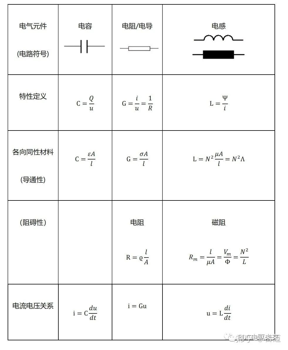

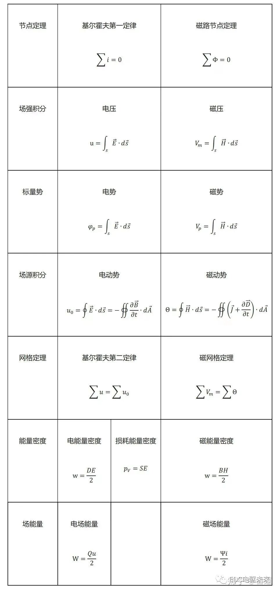

有读者建议我应该总结一个电磁对应关系的表格,这样便于记忆和理解,于是在此次修订中在小结里给出附表。
连载丨浅谈电机模型(一):电机的物理基础的图85
表1.1 电磁场中电磁关系
连载丨浅谈电机模型(一):电机的物理基础的图86
表1.2 电路网络中的电磁关系
连载丨浅谈电机模型(一):电机的物理基础的图87
表1.3 电路中的电磁关系
