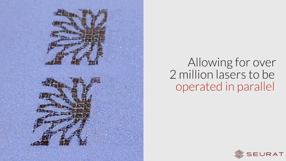

但是,在技术原理上并不相同,Seurat的这种新技术不是增加激光源的数量,而是使用一种全新的光束处理方法来增加每次的熔化量。常规的金属增材制造系统的光斑直径为100微米,对于单激光系统,就是使用直径100微米的激光进行扫描打印。而Seurat系统将200万个激光点射向15平方毫米的方形区域,每个光点的直径大约为10微米,也就是说一次打印一个区域。
200万激光点金属“区域3D打印”技术,速度提升1千倍,成本堪比压铸,Seurat获4100万美元B轮融资的图5
南极熊剖析一下,可能你会更容易理解这个技术的厉害之处:
  • 在激光打印照射效率上,Seurat的光斑面积相当于15平方毫米,而常规单激光100微米直径的光斑面积仅仅为0.0078平方毫米,两者相差近1000倍,也就是说最多可以实现单激光系统1000倍以上的熔融效率;
  • 在激光打印精度分辨率上,Seurat的精度却能达到传统单激光的10倍。200万个光点,每个的功率强度和持续时间都可控可调(不过可能会带来大量数据处理问题)。

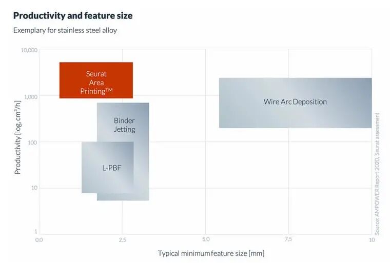

现有的金属增材制造中效率比较高的两种工艺是:电弧熔丝和粘结剂喷射。电弧熔丝使用基于金属丝的焊接工艺来沉积材料。然而,电弧熔丝的打印精度很低,能打印的最小特征尺寸在5-10毫米之间。粘合剂喷射法是基于喷墨打印技术,以高生产速率打印毛坯部件,然而打印之后还需要进行烧结,两步法也使这项技术难以掌握。目前,使用这两种技术方法可以实现400-1,500立方厘米/小时的打印速度。
Seurat的区域打印技术的生产力远远超过任何现有金属3D打印技术。它的打印速度甚至高于电弧熔丝,但它保持了激光粉末床熔融的精度和分辨率,并有可能进一步提高零件表面质量和结构控制灵活性。
200万激光点金属“区域3D打印”技术,速度提升1千倍,成本堪比压铸,Seurat获4100万美元B轮融资的图7
△激光粉末床熔融、电弧熔丝、粘结剂喷射、区域打印技术四种工艺在最小特征尺寸和打印效率方面的对比

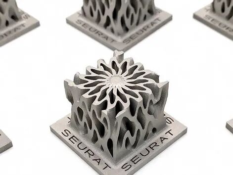

Seurat 3D打印的金属零件

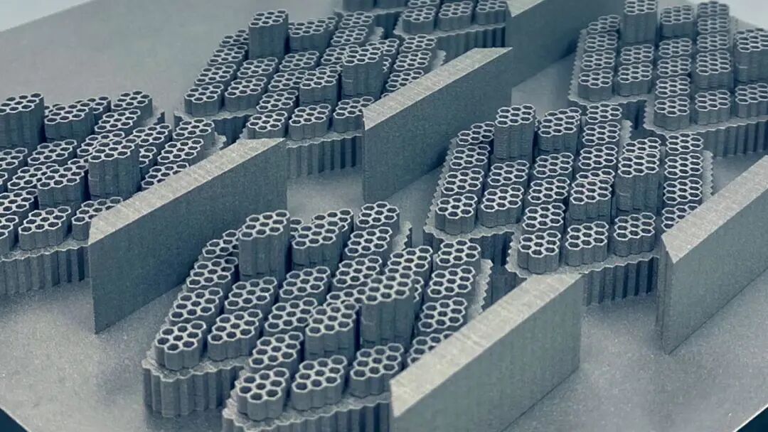

自2015年成立以来,Seurat公司一直致力于开发“区域打印工艺”,并打算推广给汽车、消费技术和工业客户。与现有技术相比,"区域打印 "将200多万个激光点聚焦到金属粉末床上,实现快速打印最终用途的部件。
在汽车领域,Seurat公司认为他们的技术可用于生产汽车备件和下一代电动汽车的原型部件。同时,这项技术因为具有可扩展性和无飞溅性,可以成为生产工业应用大尺寸部件的理想选择。

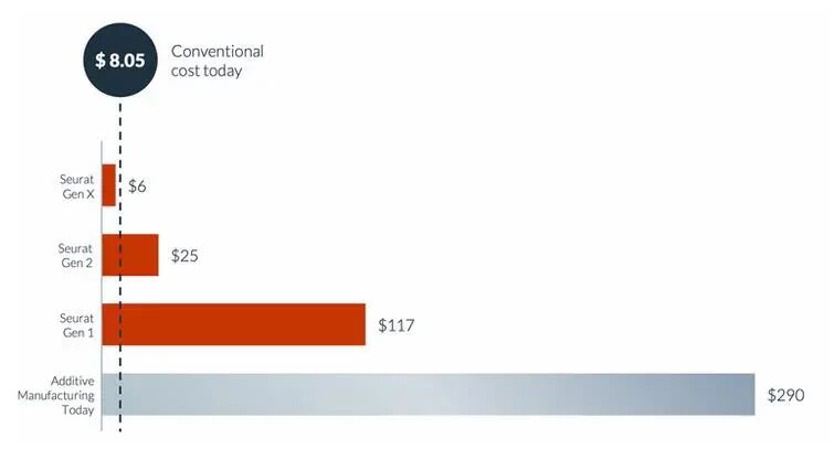

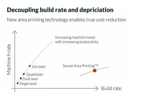

由于Seurat技术的生产效率高,可以帮助用户有效的降低成本。Seurat的区域打印技术突破了每个零件成本的现有障碍,他们的第一代系统与今天的增材制造技术相比,已经可以降低50%的成本。而且将进一步提高效率,未来几代机器的目标是在2030年击败传统压铸工艺的制造成本。这将标志着增材制造作为一种主流技术的突破。
200万激光点金属“区域3D打印”技术,速度提升1千倍,成本堪比压铸,Seurat获4100万美元B轮融资的图10
△当前增材制造成本、未来几代区域打印技术的成本、传统制造工艺成本对比

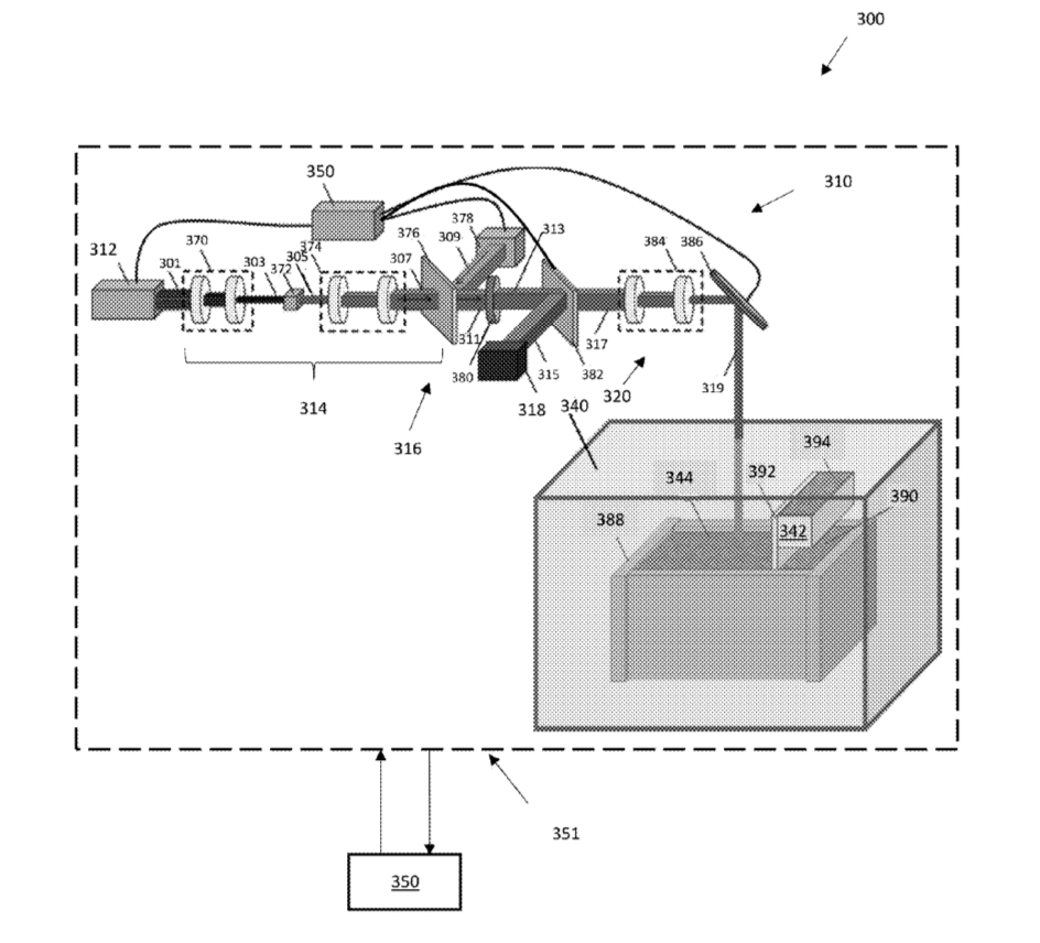

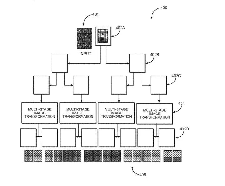

难道 Seurat Technologies 的金属 PBF 3D 打印系统是同样的逻辑?一个系统,它能够同时向粉末床上的像素大小的小区域提供独立控制的能量!实现区域内的瞬间照射,理论上它可以在一次曝光,完成整个层的打印。
200万激光点金属“区域3D打印”技术,速度提升1千倍,成本堪比压铸,Seurat获4100万美元B轮融资的图13
△Seurat 专利 20180326663 描述了一种奇怪的“开关场光束路由”系统,其中激光能量通过多级变换和转向单元级联。这可能是一种使用单个强大的激光,然后分成大量独立可控光束的方法。这可以实现提升高度,然后让激光并行曝光,从而极大地加快打印速度

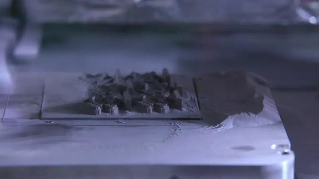

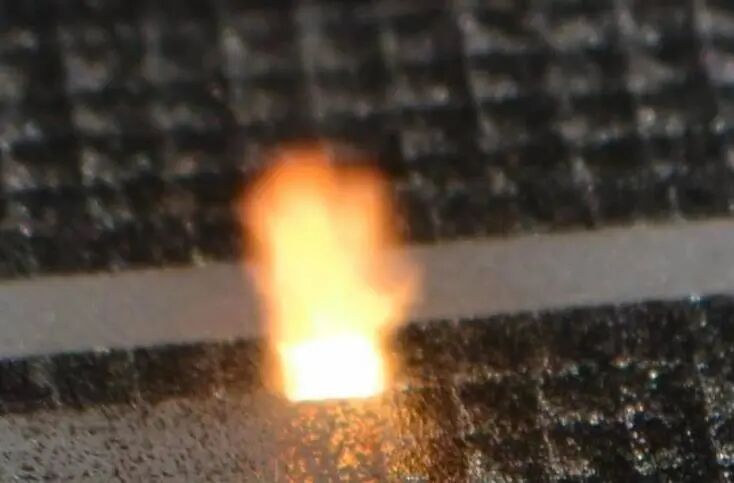

△视频:区烧结金属3D打印技术
