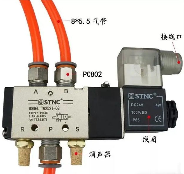

现场维修中我们会遇到电磁阀不转换,气缸没有动作了。这时应该怎么办呢?首先要确定有没有电源,一般电磁阀额定电压为交流220v或者直流24v。那么采用DC电源驱动电磁阀时正负极就要接对,接错里面电源指示灯不会亮。如果将不同电压等级接错,这样会导致发光二极管被烧毁,严重烧毁线圈。
测量是否有电源,若电源正常,说明控制线路没有问题,问题是出现在电磁阀及气缸这边。接下来需要量一下线圈的电阻值,先用万用表测量其通断,阻值趋近于零或无穷大,那说明线圈短路或断路。
如果测量线圈阻值在正常范围内(电磁阀型号不同,其正常线圈阻值不同,有几十欧的,也有几百欧的;若不确定其正常阻值为多少,可让其与旁边其它相同型号电磁阀对比下阻值),且通电有磁性,则可以判断此线圈是好的问题出在电磁阀阀芯或者气缸。
由于有些工厂提供的压缩气体含有水分存在很多其他杂质,气动三联件也没有起到理想效果,长期时间的电磁阀工作下来难免会被杂质卡住。导致电磁阀卡住不转换,一般由于内部有赃污卡住的情况判断我们可以先用小一字起手捅电磁阀的手动按钮,手动的设计是为了便于调试,按下它后,它会拨动阀芯(直动式电磁阀的主阀芯,先导阀的先导阀芯)达到与电磁阀线圈通电拨动阀芯同等的效果。
实验一下电磁阀卡不卡,卡顿我们可以清洗电磁阀阀腔体,并清洗电磁阀阀芯,阀芯破损等严重问题可以更换阀芯或者电磁阀。最后通电测试一下好坏。

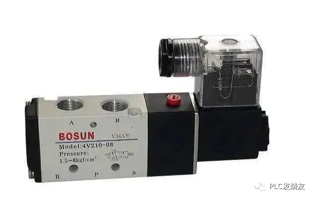

还有一类故障就是电磁阀内部窜气,该如何判断是电磁阀窜气还是气缸窜气。先简单讲一下他们的工作原理,以两位五通电磁阀为例,两位是指它的阀芯有两个位置 ,五通是指电磁阀上一共五个口,一个进气孔1,两个出气孔 2和4,两个排气孔3和5。
电磁阀的工作原理是起始状态,1、2进气﹔4、5排气﹔线圈通电时,静铁芯产生电磁力,使先导阀动作,压缩空气通过气路进入阀先导活塞使活塞启动,在活塞中间,密封圆面打开通道,1、4进气,2、3排气﹔当断电时,先导阀在弹簧作用下复位,恢复到原来的状态。电磁阀窜气是因为里面阀芯密封圈密封不良,导致4和2两个出气孔都有气出来,所以电磁阀窜气的现象呢就是气缸到不了位或者动不了。
气缸的工作原理更加简单,我们介绍的双作用气缸:气缸活塞两侧接到电磁阀的2和4孔提供压力,来实现前进或后退动作。当活塞两侧交替地有压缩空气由1、4进入和2、3排出或2、3进入1、4排出时,活塞向两个方向运动,两个方向的运动速度均可通过调整气压而控制。
一般我们选择排气调节速度。气缸由缸筒、端盖、活塞、活塞杆、密封圈组成,一般气缸窜气是气缸内密封圈损坏,左右两腔相互窜气导致活塞没有压力,如果1、4进气到气缸内则直接从2、3排出。可以在3处一直摸到气体出来。
气缸密封完好情况是气1、4进入气缸左腔,左右两腔密封不窜气,推动活塞将右边的气由2、3排出气缸。
它的故障现象和电磁阀窜气很像,不同点是电磁阀窜气是4、2出气孔同时出气,而气缸窜气则是从气缸内一直出气。
