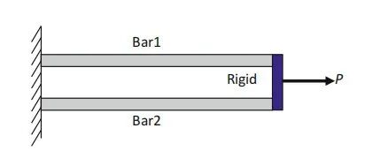

本节内容为多杆结构的弹塑性有限元计算。
对于弹塑性材料, ,其中
含多个杆单元的结构,需要分别判断每个单元的弹塑性状态,确定是 或者 参与计算。
[算例]
双线性弹塑性模型(五)的图1
如图所示,两个并联的杆,一段固定,另一端另一端施加轴向力P。荷载逐渐增加到 ,然后逐渐卸载至0。杆一
杆二

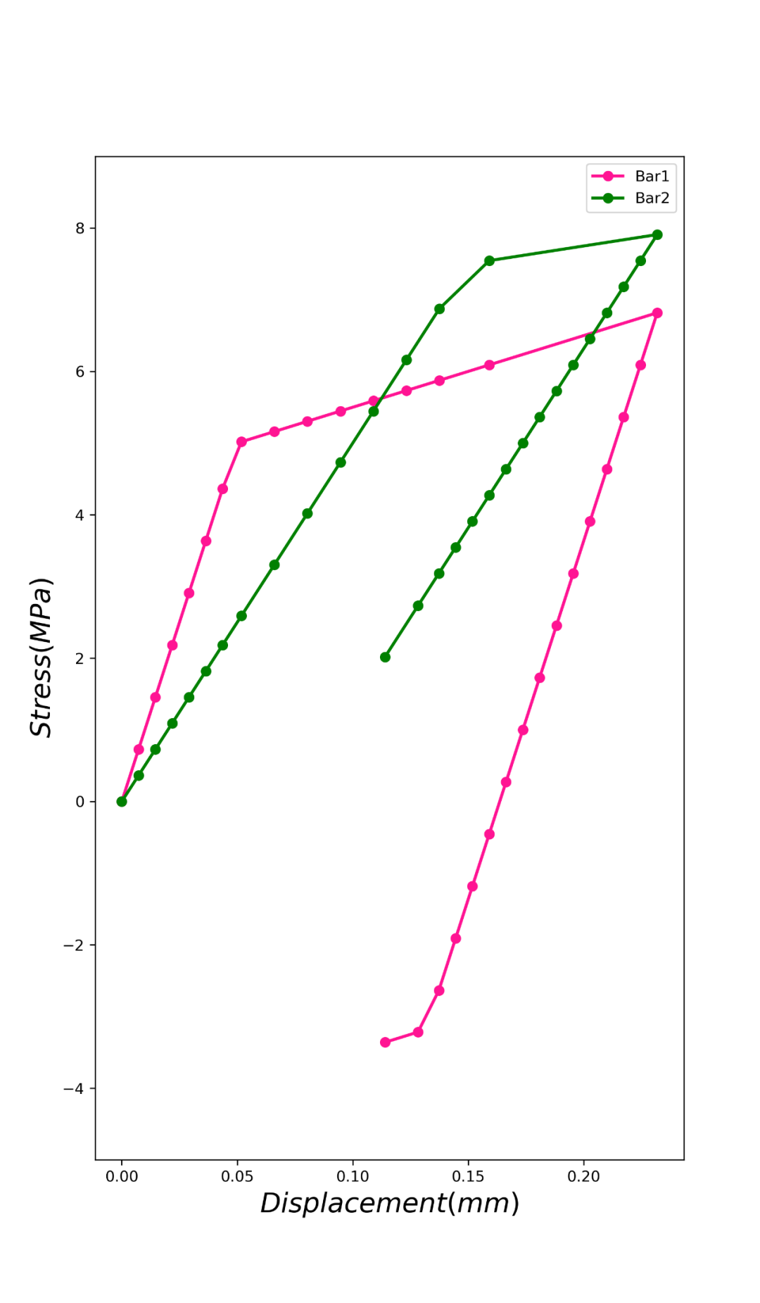

        print(format(niter, '>3d'), format(u, '>20.12f'), format(nStress1, '>22.8f'),
                format(nStress2, '>22.8f'), format(conv, '>22.14e'))
    u = u + du
    X[i] = u; Y1[i] = nStress1; Y2[i] = nStress2
print(X)
print(Y1)
print(Y2)

迭代路径
