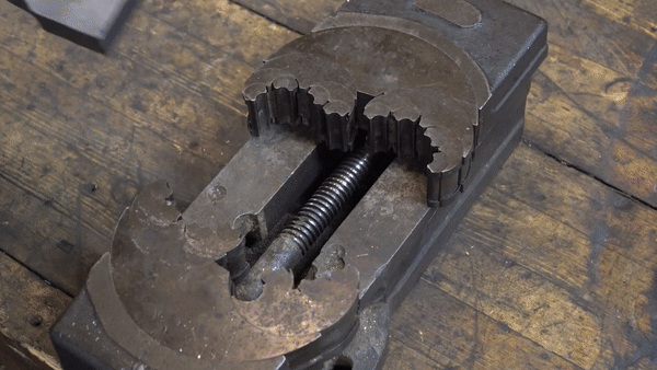

之前油管上关注了一个旧翻新的博主,技术一流,但处理的都是些平平无奇的小机械,直到上周他拿出一个100年前的工具-分形虎钳!一下子惊艳到了我,这个东西是美国的一个叫Mantle & Co的公司在1920左右生产的,之所以这么特别,是因为与普通虎钳相比,它具有非常巧妙的机械设计-分形结构,这种结构赋予了它高度的自适应性,分形虎钳可以卡住几乎任意形状的工件。
【分形虎钳】这个100年前的工具,绝对是天才设计!的图3
分形虎钳
看完是不是觉得很神奇呢?能设计出这玩意儿的人,绝对是个天才,没准还是个出色的数学家。
通过视频中翻新哥的拆卸,可以看清楚分形虎钳里面的结构形式,然后弄明白它的工作原理。

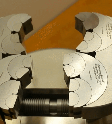

分形虎钳有两片活动钳口,通过丝杠控制开合,每一片钳口都分为4个层级,而每一个层级又都有相似的结构/功能扇形(的一部分)/旋转,旋转是通过滑槽实现的,滑槽上有限位孔,以保证每个扇形可以在一定角度内来回转动,从而使得最后一个层级的触手能够适应工件的复杂外形。

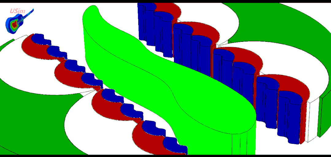

Abaqus分形虎钳模拟要点
【分形虎钳】这个100年前的工具,绝对是天才设计!的图6

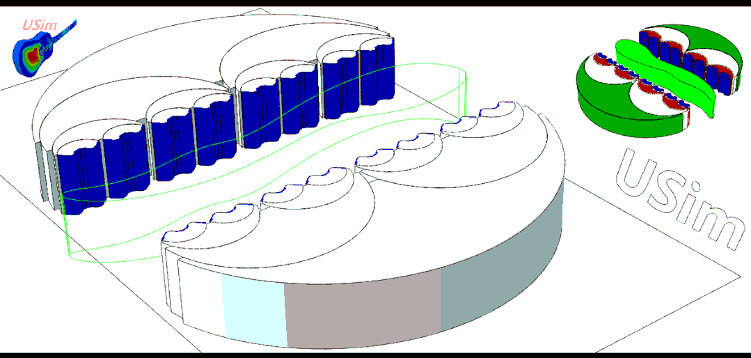

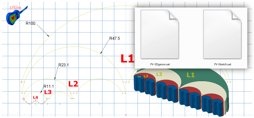

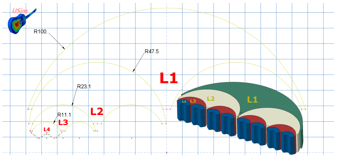

知道了分形虎钳的工作原理,我们可以在Abaqus中对它建模,然后模拟它的自适应卡置动作。首先,画出四级扇形钳口的草图,再分别拉伸出4个30mm厚的扇形,最后阵列装配起来。
【分形虎钳】这个100年前的工具,绝对是天才设计!的图7
分形虎钳草图与装配

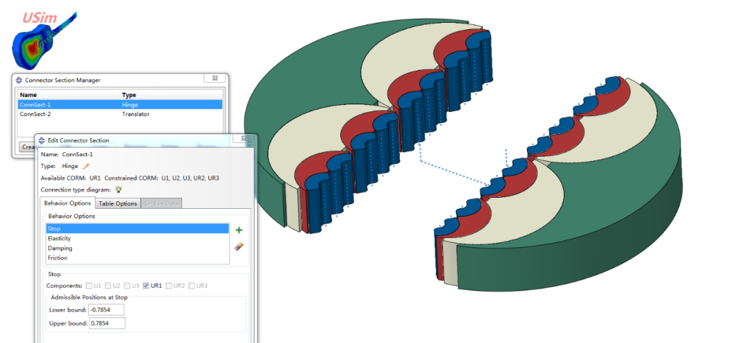

卡槽的转动效果通过Hinge单元连接器来模拟,转角限位则需要在连接器属性里设置stop参数,为了分析的稳定,也可以加入其它属性。

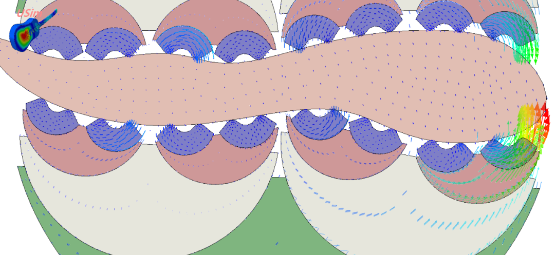

在卡钳动作的过程中,由于每个扇形都可以绕其局部坐标系旋转,所以,只要还有触手未完全接触到工件,总是会存在一个非零的力矩使它转动,直到完全接触!这个力学逻辑在分形虎钳的每一个层级都是成立的,而这正是它的设计巧妙之处!
【分形虎钳】这个100年前的工具,绝对是天才设计!的图10
速度矢量图
无论工件外形多么复杂,当所有触手和工件完全接触之后,压力会得到比较完整的分配,从而产生足够且均衡的摩擦力将工件固定起来,通过CPRESS可以看到这一点。
