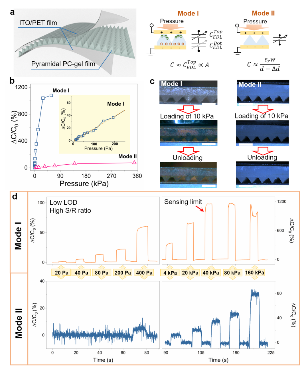

图3. 基于PC-gel压力传感器的压感性能。(a)压力传感器的结构及Mode I(结晶前)、Mode II(结晶后)下的压感原理。(b,c)两种响应模式下,传感器电容随压力的变化曲线以及压力诱导凝胶层形变的情况。(d)在不同压力范围内,Mode I和Mode II模式下传感信号的实时监测。
使用PC-gel作为传感层制备的压力传感器展现出温度调控的传感性能,在不同模式下,压力传感器的灵敏度和检测范围有明显的差异性(图3 a,b)。在Mode I—低模量状态下,PC-gel易变形,内部大量离子在电极表面形成双电层,二者协同作用实现传感器的高灵敏和高信噪比(图3 a,d)。而在Mode II—高模量状态下,PC-gel可压缩性降低,缺乏自由移动的离子,此时上下电极的距离成为传感器电容变化的主导作用,因此可实现传感器的宽检测范围(图3 a,d)。

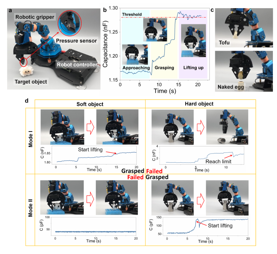

图4. 具备自适应抓取能力的人工触觉反馈系统。(a)人工触觉反馈装置。(b,c)使用Mode I模式抓取棉花、豆腐、去壳生鸡蛋等柔软物体。(d)通过调节两种操作模式分别实现高灵敏和宽检测范围来适应不同材质的抓取物。
将上述压力传感器集成在机械手上,编写程序实时监控压力信号,通过在程序中预设对象材质对应的电容阈值,可以使用压力反馈来控制机械手的抓取力度,实现对目标物体的抓取(图4 a,b)。高灵敏度和宽传感范围两种参数互补的工作模式赋予了该人工触觉反馈系统自适应抓取不同柔软度物体的能力。在Mode I模式下,较高的灵敏性使得机械手能够抓取脆弱、柔软的物体(图4 c,d)。而在Mode II模式下,宽检测范围使得机械手能够抓取坚硬、沉重的物体(图4 d)。与传统的固定工作模式的压力传感器相比,基于PC-gel的压力传感器具有高灵敏度、检测范围广、适应性强等特性,适合作为多用途的传感装置应用于不同的场合。
