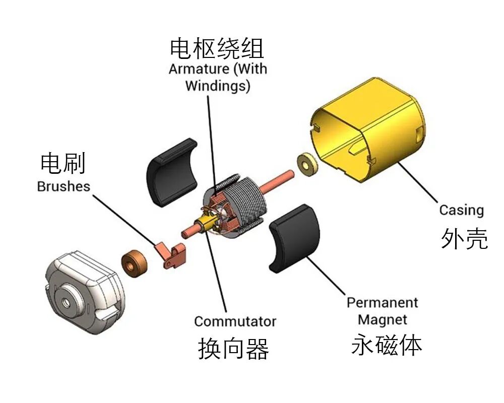

有刷直流电机发明于 19 世纪,现在应用仍然很普遍,相比较于无刷直流电机,它的结构会更加复杂,通常电机内部结构的组件都包括转子和定子;
  • 转子就是旋转的;
  • 定子就是固定的;
然后其中一个可能是永磁体,就是那种加入稀土等材料然后可以保持长期磁性的物质;
而另一个就是线圈绕组,经过交变电流之后,会产生变化的磁场,从而推动电机的转子进行旋转。
下面是我小时候玩的四驱车里拆下来的电机;
无刷/有刷电机的区别,终于有人说清楚了!的图1
玩具四驱车的电机
无刷/有刷电机的区别,终于有人说清楚了!的图2
内部结构图

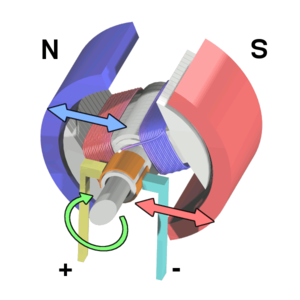

小时候拆过的小伙伴请举手,好,言归正传,下面是一个简单的两极有刷直流电机的模型,我们来简单分析一下它的旋转原理;
无刷/有刷电机的区别,终于有人说清楚了!的图3
状态一

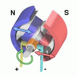

首先这里的转子是励磁绕组,正如前面提到的,就是线圈绕组,但是它如何通过交变电流呢,正是通过这个换向器,图1 中金黄色的器件,
假设我们给线圈通电,这时候会在电枢周围产生磁场。由于同极相斥,电枢的左侧被推离左侧,电枢的右侧被拉向右侧,从而导致转子旋转。
这里电枢是转子,而永磁体是定子,其中用蓝色表示N极,红色表示S极;

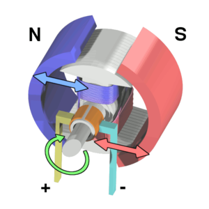

电枢继续旋转。当电枢与水平垂直时,即电枢产生的磁场与永磁体产生的磁场垂直,换向器反转改变了通过线圈的电流方向,使磁场反转。因此转子可以继续旋转。
无刷/有刷电机的区别,终于有人说清楚了!的图5
状态三
重复以上过程,转子就开始旋转了,如下图所示;
无刷/有刷电机的区别,终于有人说清楚了!的图6
旋转过程

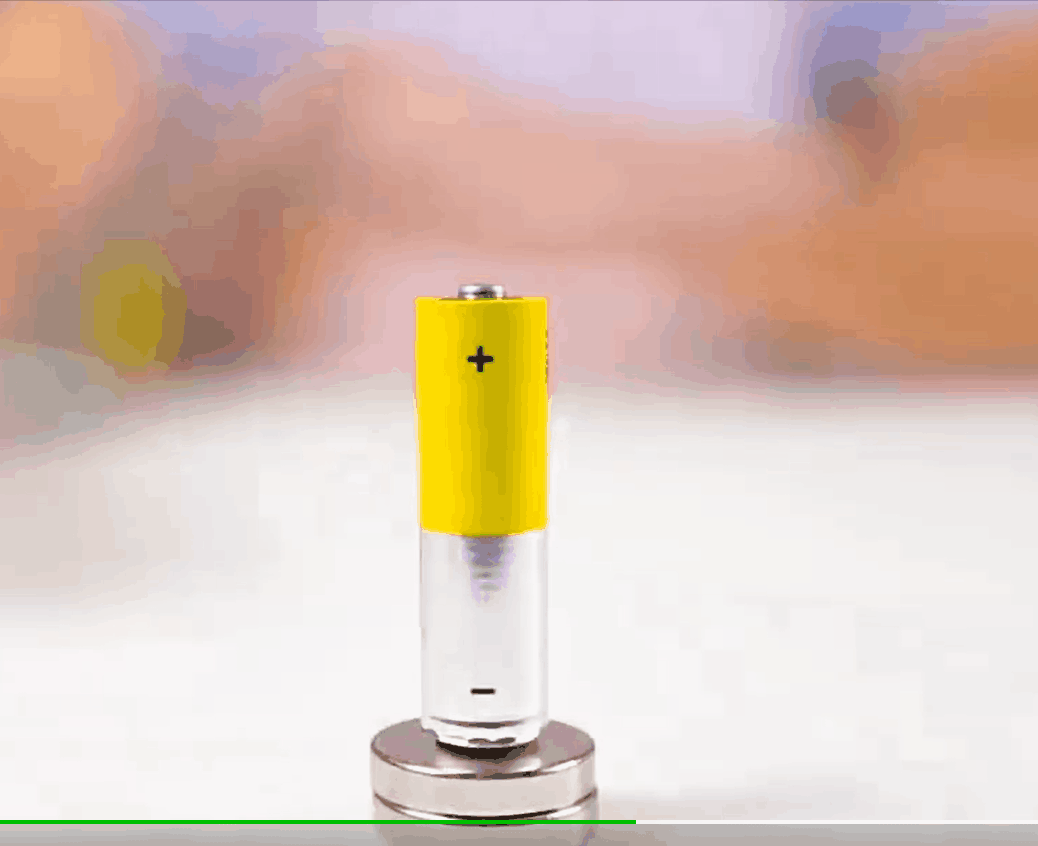

其实最简单的运行原理看下图就很清晰了,如果我们换一个更大的电池(电压更高),这个线圈可能会转的更快;
无刷/有刷电机的区别,终于有人说清楚了!的图7
线圈旋转

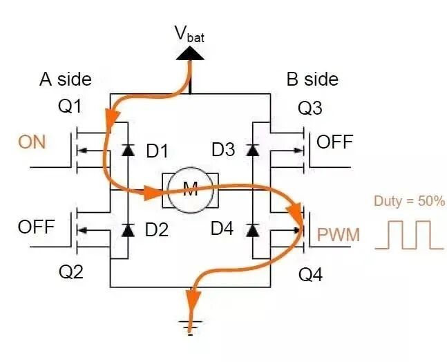

所以有刷直流电机可以很简单地转动起来,因为电机内部已经帮你做好了换向的工作,所以通常可以进行升压和降压调速,通常这里的做法是PWM,加上功率元器件,实现弱电控制强电,这有一部分属于电力电子的范畴了。
最常经常使用的就是H桥驱动电路了,可以简单的控制电机的正转和反转,还能通过控制PWM的占空比进行调速,整体电路如下所示;
无刷/有刷电机的区别,终于有人说清楚了!的图8
H桥电路

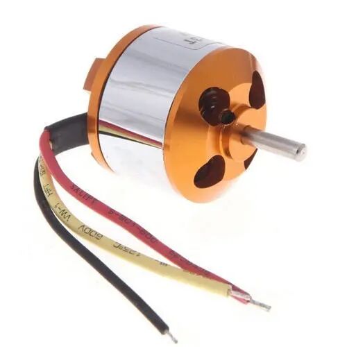

如下图所示,在四轴飞行器或者一些航模上,都能看到这种类型的直流无刷电机,它通常有三条线,UVW,当然航模上还需要配置一个电调(ESC)——作为电机的驱动器。
这里的电调往往有两种驱动方式,六步方波,或者FOC驱动,下面主要对六步方波驱动方式进行分析。
无刷/有刷电机的区别,终于有人说清楚了!的图9
无刷直流电机

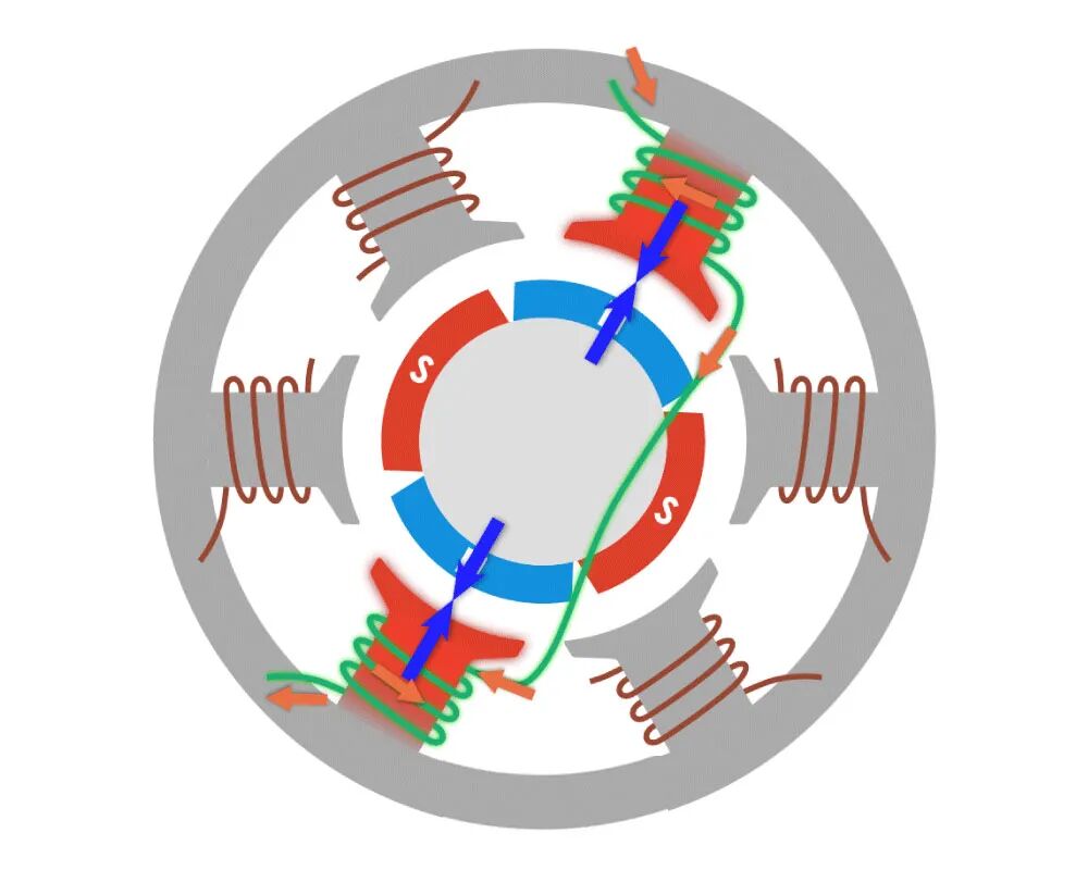

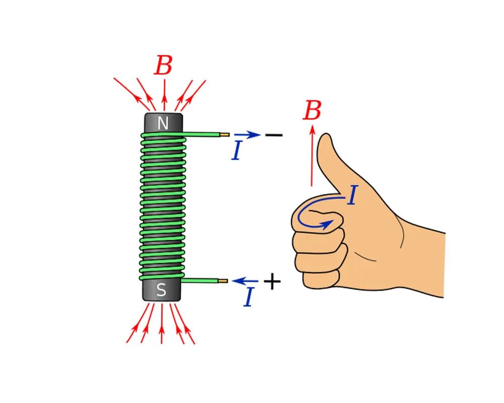

图中的电机的定子是电枢绕组在通过交变电流的时候,会产生磁场,电枢的材料是铁芯,可以导磁,这样可以增大磁场的强度,磁场的方向取决于电流的方向,具体可以根据右手螺旋定则来判断,如下图所示;
无刷/有刷电机的区别,终于有人说清楚了!的图11
右手螺旋定则
换相原理
这里我们简单介绍一下转子旋转的过程,即无刷直流电机的换相原理:

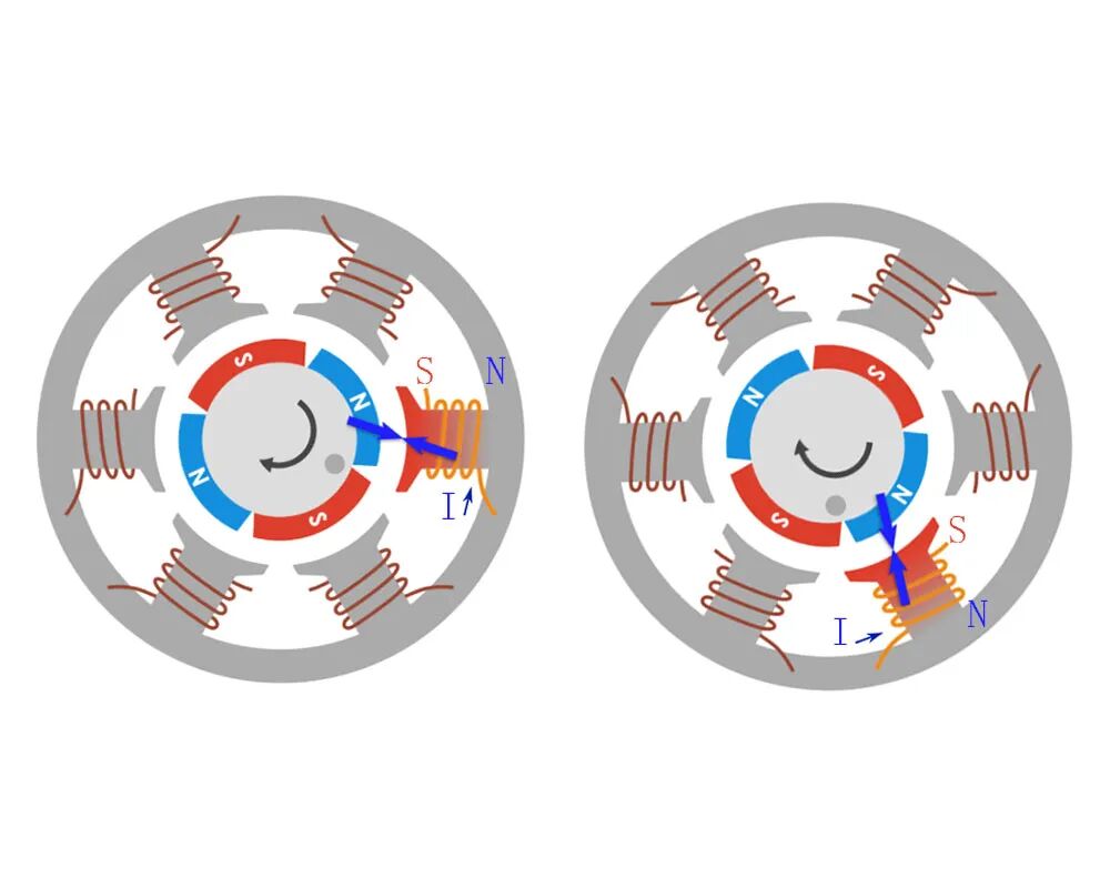

  1. 首先我们对电枢绕组施加适当大小的电流,线圈将产生一个磁场,该磁场将吸引转子的永磁体;
  2. 如果我们一个接一个地激活每个线圈,这样可以产生一个旋转的磁场,由于永磁体和电磁体之间的力相互作用,转子将在旋转的磁场作用下继续旋转。
具体如下图所示;
无刷/有刷电机的区别,终于有人说清楚了!的图12
旋转磁场

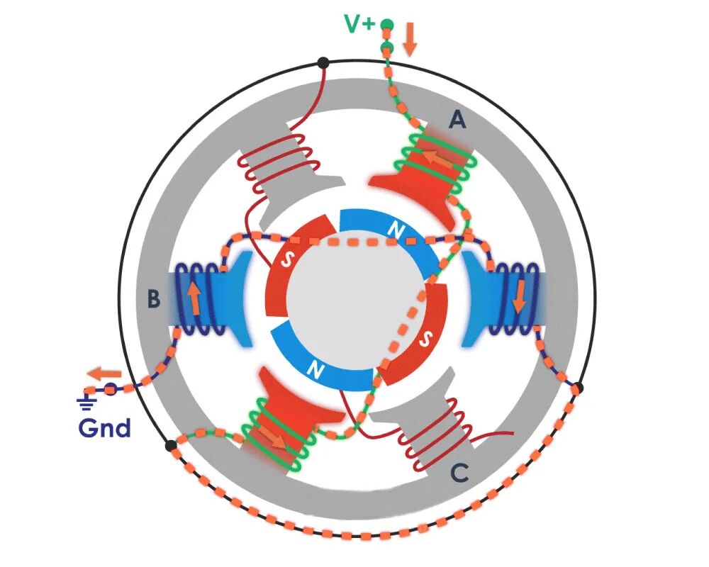

但是上面提到,这里是两对极的直流无刷电机,那么为了提高电机的效率,我们可以将两个相反的线圈组成一个绕组,这样会产生与转子极相反的磁极,从而获得双倍的磁场的力。
无刷/有刷电机的区别,终于有人说清楚了!的图13
共同通电

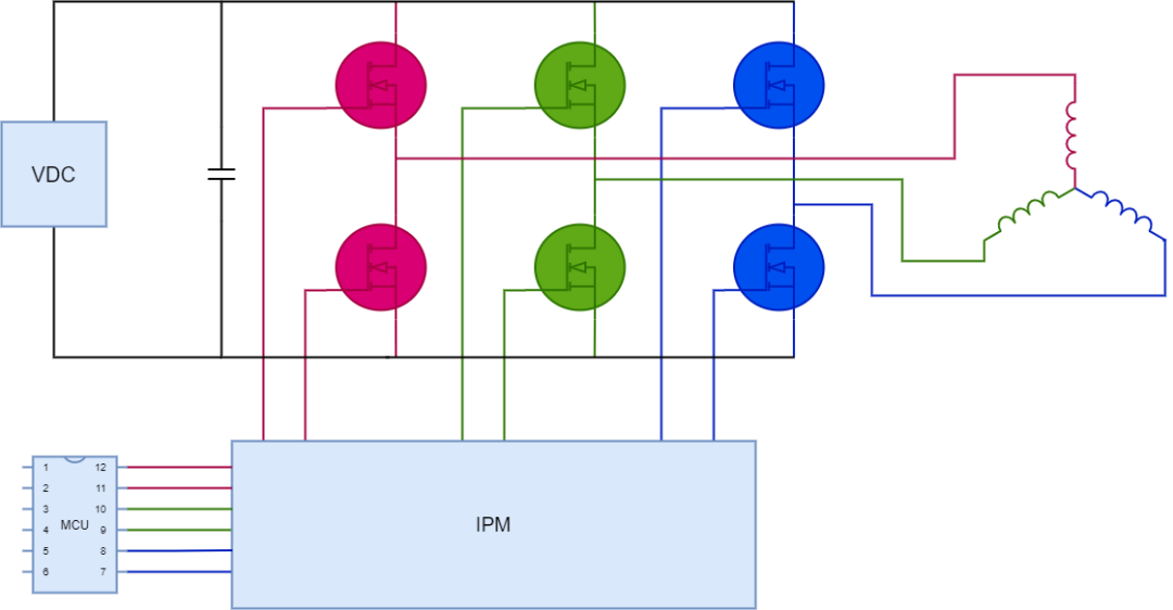

初步了解了内部的结构和通电机制之后,我们就需要产生相应的驱动信号去产生旋转的磁场,带动转子转动。如下图所示,这是一个简单的驱动的架构;
通常我们会在MCU中会固化一段代码,这段代码可以产生驱动信号;然后驱动信号通过IPM间接驱动六个功率开关元器件(这里可以是MOSFET),从而产生旋转的磁场。
电机模型可以等效成三个星型连接的电感,所以我们需要做的工作就是如何去产生驱动信号。

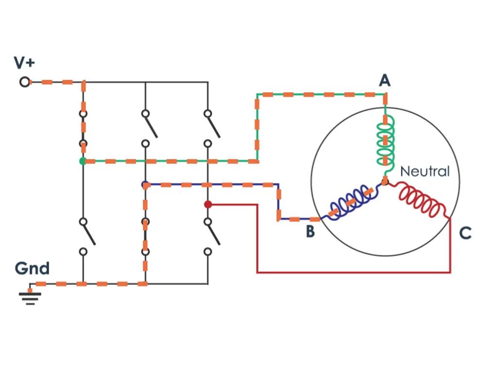

这里其实是一种两两通电的方式。如果我们将 A 相上拉至高电平,然后在另一侧将 B 相接地,则电流将从 VCC 流过A 相,中性点和 B 相,最终流向地。
因此,只需一个电流,我们就可以产生了四个不同的磁极,从而导致转子移动,内部的电流走向如下图所示;
无刷/有刷电机的区别,终于有人说清楚了!的图15
两两通电的情况
其实电机内部一般可以等效成一个星型的连接方式,ABC三相的中性点连接在一起,外部通过MOSFET或者IGBT组成功率开关元器件,进行控制,所以这里也可以说明无刷直流电机,通常有UVW三条线引出来。
两两通电的其中一种状态如下图所示,此时的状态可以标注为a+b-c0,下面我们会进一步进行解释;
无刷/有刷电机的区别,终于有人说清楚了!的图16
两两通电外部结构图

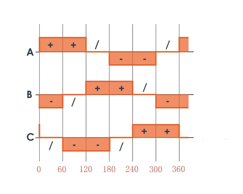

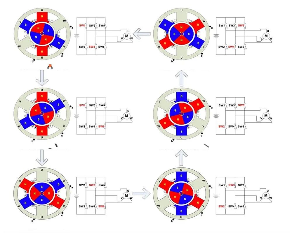

最终让转子朝一个方向旋转的驱动时序应该是这样的:
  1. a+b-c0
  2. a+b0c-
  3. a0b+c-
  4. a-b+c0
  5. a-b0c+
  6. a0b-c+
具体如下图示:
无刷/有刷电机的区别,终于有人说清楚了!的图17
六步方波
驱动的六步方波时序正确之后,我们基本可以实现对无刷直流电机的开环控制驱动了;
具体的驱动时序可以简单画一下,对于每一相而言都需要六步的驱动时序,然后两相之间的相位相差120°
例如A相的六步相序需要比B相超前120°,B相需要比C相超前120°,
整体应该如下图所示;
无刷/有刷电机的区别,终于有人说清楚了!的图18
驱动信号时序

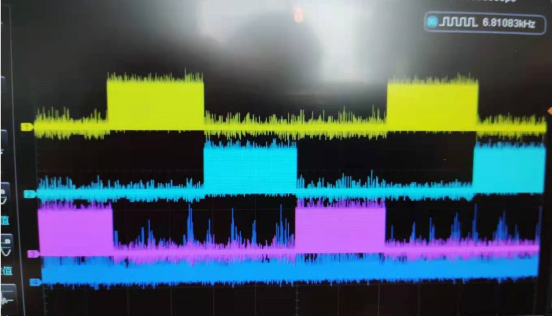

下面是我实际过程中测试的上管的方波驱动信号,可以和A相,B相,C相的信号对应起来。
无刷/有刷电机的区别,终于有人说清楚了!的图19
实测波形

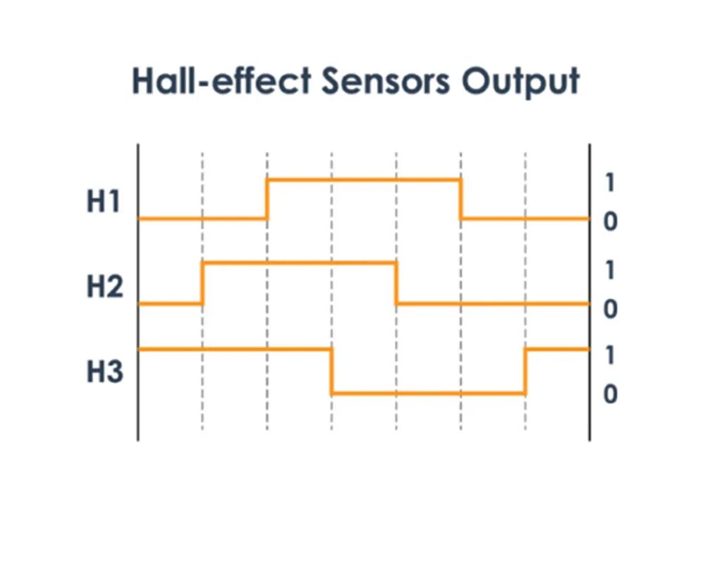

如果这里引入转子的位置反馈量,就可以完美的解决这个问题,所以通常会加入霍尔传感器来检测实际的转子位置。

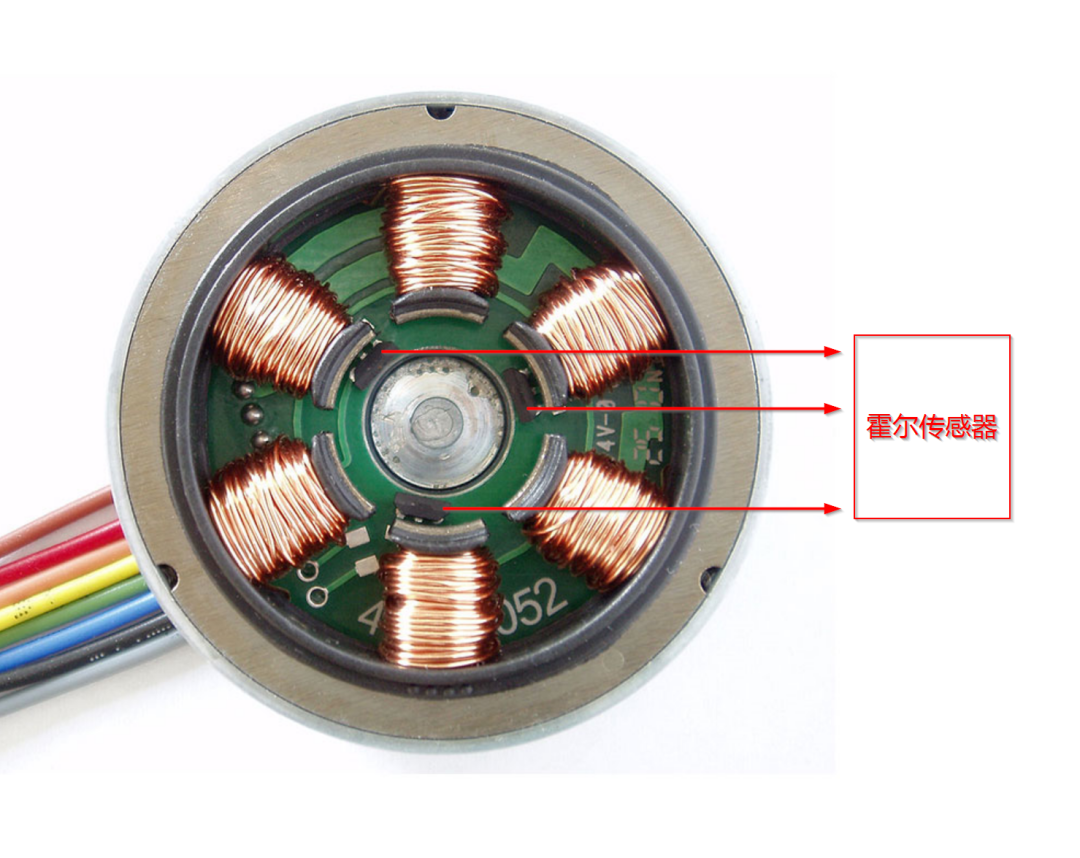

无刷/有刷电机的区别,终于有人说清楚了!的图20
无刷直流电机内的霍尔传感器
转子处于不同位置的时候霍尔传感器会产生相应的信号,并且还可以根据霍尔信号计算转速,作为后面速度闭环的反馈值,霍尔信号具体如下图所示;
无刷/有刷电机的区别,终于有人说清楚了!的图21
霍尔信号

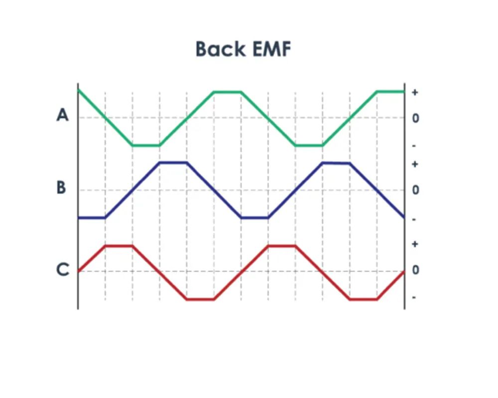

一般来说增加了霍尔传感器,在成本和电机的结构复杂程度上都会大大增加,所以,这里可以通过检测每一相的反电动势(Back EMF),来进行位置的估算以及速度的计算。
无刷直流电机的反电动势是梯形反电动势,具体如下图所示;
无刷/有刷电机的区别,终于有人说清楚了!的图22
反电动势
无感方波的驱动方式难点在于启动和过零点的检测上,通常启动可以使用三段式启动的方式,即转子预定位,开环强拖,开环切闭环,这三个过程。
另外还可以进行高频注入的方式确定转子的初始位置,然后直接进行启动,在过零点的检测和换相存在一定的难度。
