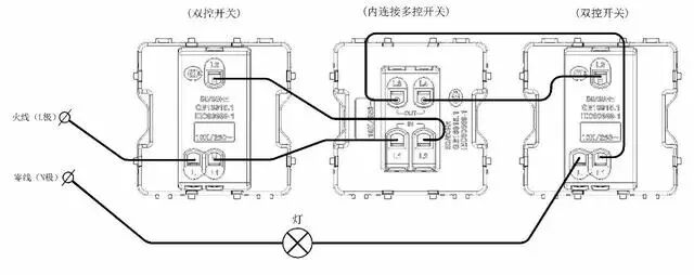

相信大家都希望多掌握一下生活技能。今天教大家一开多控开关要怎么接线。想知道答案的话,往下看你就知道了!内附教程。
01准备开关和导线
2分钟学会一开多控接线方法,就这么简单!的图12分钟学会一开多控接线方法,就这么简单!的图2

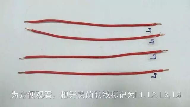

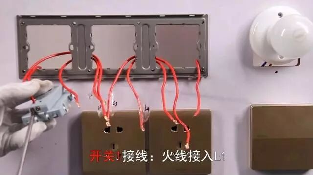

02按照正确接线图接线
2分钟学会一开多控接线方法,就这么简单!的图3
03开始接线

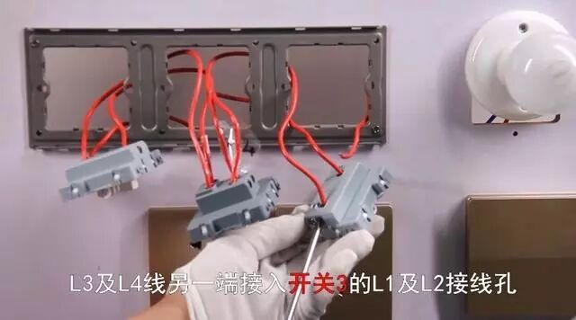

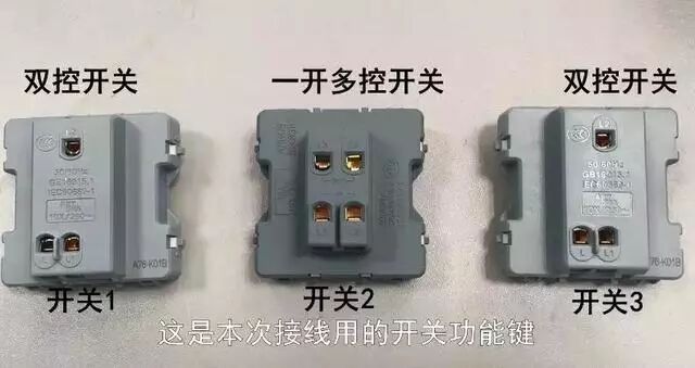

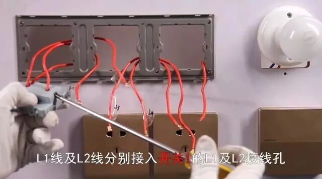

A:开关一(双控开关)
2分钟学会一开多控接线方法,就这么简单!的图42分钟学会一开多控接线方法,就这么简单!的图52分钟学会一开多控接线方法,就这么简单!的图6

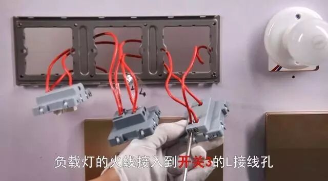

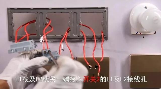

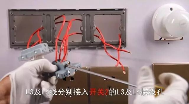

B:开关二(一开多控开关)
2分钟学会一开多控接线方法,就这么简单!的图72分钟学会一开多控接线方法,就这么简单!的图82分钟学会一开多控接线方法,就这么简单!的图9
C:开关三(双控开关)
2分钟学会一开多控接线方法,就这么简单!的图102分钟学会一开多控接线方法,就这么简单!的图112分钟学会一开多控接线方法,就这么简单!的图12

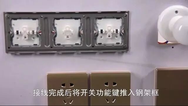

04功能键推入钢架框
2分钟学会一开多控接线方法,就这么简单!的图13

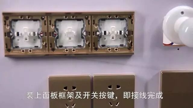

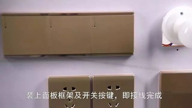

05装上面板框架及开关按键
2分钟学会一开多控接线方法,就这么简单!的图142分钟学会一开多控接线方法,就这么简单!的图15

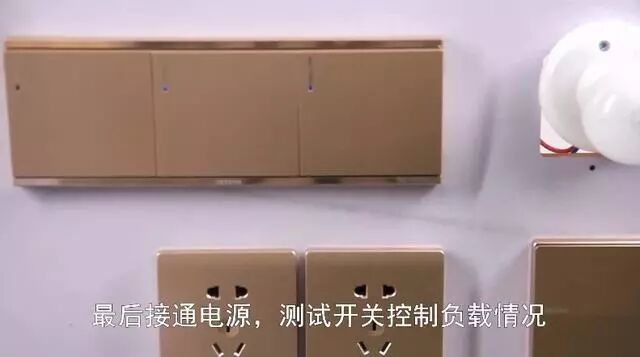

06接通电源进行测试
2分钟学会一开多控接线方法,就这么简单!的图16
