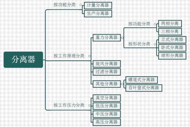

分离器有哪些种类呢?
分离器的分类,这篇文章将全了的图2
1按功能分类
  • 计量分离器:主要完成油气水的初步分离并计量,一般属低压分离器。
  • 生产分离器:主要完成多口生产井集中进行初步分离后密闭输送,属中高压分离器。
2按工作原理分类
  • 重力式分离器:利用液体和气、固密度的不同而受到的重力的不同来实现分离。
  • 旋风式分离器:利用液体和气、固做旋转运动时所受到的离心力不同来实现分离。
  • 过滤式分离器:利用气流通道上的过滤元件或介质实现分离。
3按工作压力分类
  • 真空分离器:<0.1MPa
  • 低压分离器:<1.5MPa
  • 中压分离器:1.5~6MPa
  • 高压分离器:>6MPa

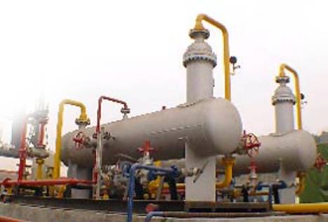

重力式分离器
分离器的分类,这篇文章将全了的图3
重力式分离器根据功能可分为两相分离(气液分离)和三相分离(油气水分离)两种。按形状又可分为立式分离器、卧式分离器及球形分离器。
