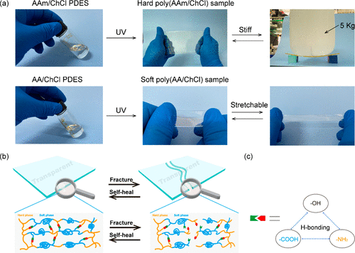

1. 机械刚性、自修复、透明聚合物 (SSHTP) 的设计概念 。(a) 用于SSHTPs的硬质和硬质聚(AAm/ChCl)和柔软且可拉伸的聚(AA/ChCl)的设计和制备过程。(b) SSHTP 愈合过程示意图。(c) SSHTP 基质中的氢键协同作用。

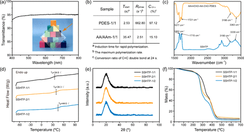

2. SSHTP 的表征。 (a) SSHTP 薄膜的紫外-可见光谱,平均透光率约为 94.8%。(b) PDES-1/1 和 AA/AAm-1/1 混合物(不含 ChCl)在 UV 聚合过程中的关键实时 FTIR 参数。(c) 紫外聚合前(橙线)和后(蓝线)PDES 的傅里叶变换红外光谱(FTIR)。(d) SSHTPs 的差示扫描量热法 (DSC) 迹线、(e) X 射线衍射 (XRD) 光谱和 (f) 热重分析 (TGA) 热分析图。

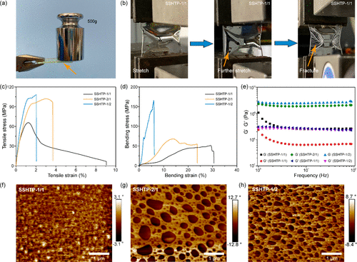

3. SSHTP 的机械性能。 (a) SSHTP 薄板的承重试验。(b) SSHTP-1/1 的拉伸照片,显示软段和硬段明显分离。(c)SSHTPs 的拉伸应变-应力和(d)三点弯曲应力-应变曲线。(e) 储能模量 (G') 和损耗模量 (G") 作为 SSHTP 频率的函数。(f-h)具有各种软硬 PDES 单体摩尔比的 SSHTP 的 AFM 相位图像。

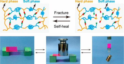

4. SSHTPs 的自愈特性和整体性能。 (a)自愈SSHTP的机械特性。(b) 自修复SSHTPs在80°C下24小时的拉伸应变-应力曲线。(c) SSHTPs 在 80 °C 下的自愈效率。(d) 两个独立的 SSHTPs 被切成两半,它们可以在愈合 24 小时后重新连接成一个新的 (i)。(e) 在 80°C 下具有不同愈合时间的愈合 SSHTP 的光学显微镜图像。(f) 这项工作与最近报道的机械强度和自愈性聚合物在透射率、模量、愈合效率和制备时间方面的比较
