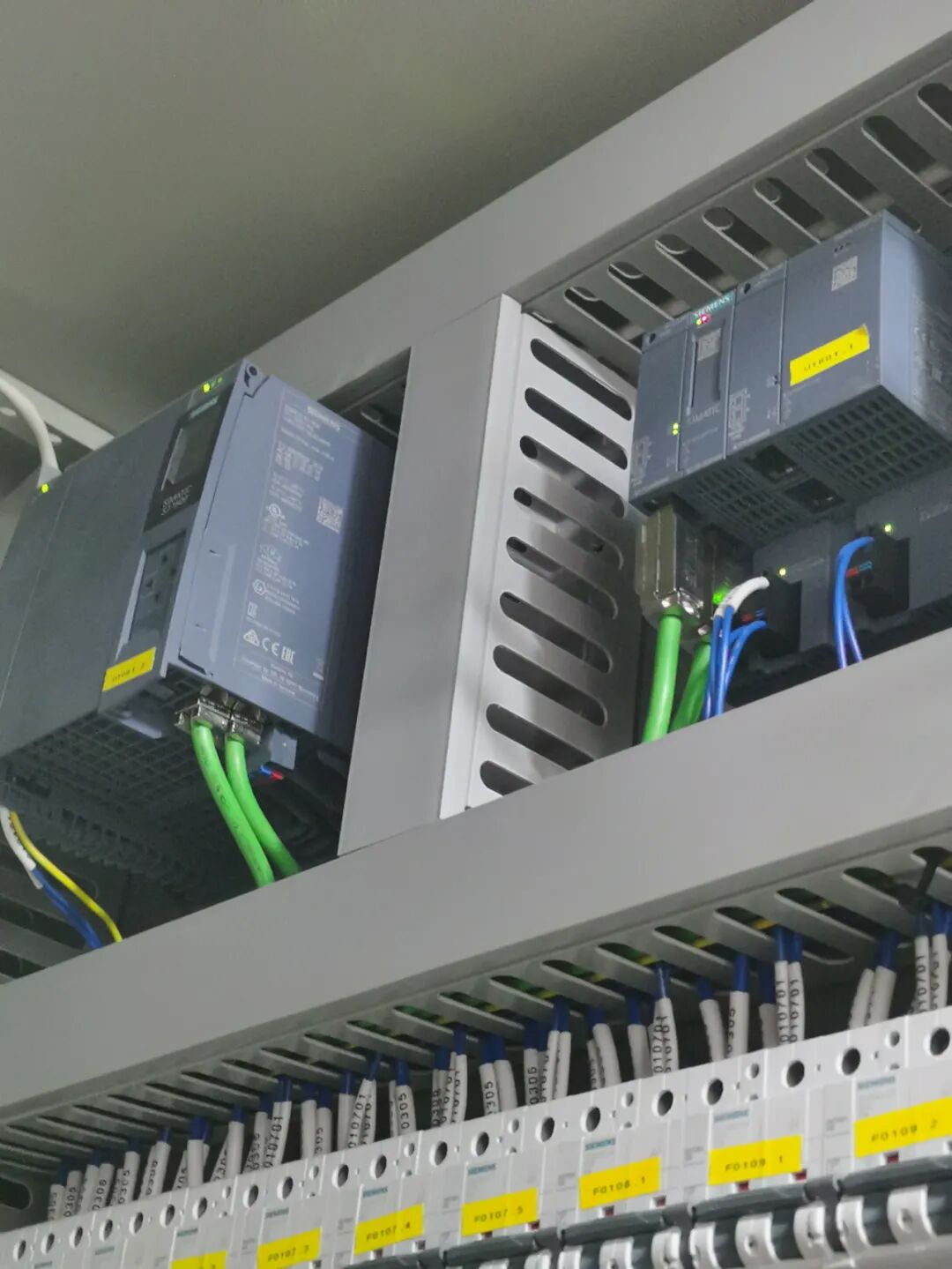

由此可见PLC自带的直流24电源输出电流值是不高的,最大也不超过1A的电流量。对于数量较少的PLC外设是可以“应付”的,但是一般PLC系统其外设元件是比较丰富的,比如直流24V电磁阀、直流微型继电器、各种传感器等其电流值可达数安之多,倘若把这些元器件都用PLC自身电源来提供的话显然其电流值是不够的,因此我认为这是不用不用plc自带24v电源的原因之一。
为什么不推荐使用PLC自带的24V电源?的图1
