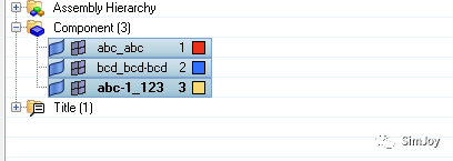

部件名称:
Hypemesh二次开发-部件名称修改的图1
调用TCl脚本,完成部件名称修改:
Hypemesh二次开发-部件名称修改的图2
Hypemesh二次开发-部件名称修改的图3
