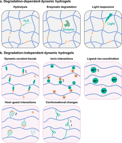

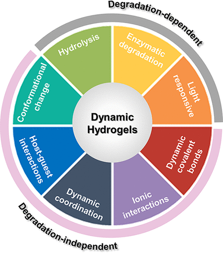

近年来,随着对水凝胶动态行为分子机制的不断了解,研究者们开发了许多有前途的方法来制造水凝胶并调节其动态特性,例如,通过调整聚合物结构或交联方法。根据水凝胶动态性的来源不同,这些方法可以分为两大类:降解依赖性策略以及降解非依赖性策略。前者主要包括水解、酶解、光响应降解等,后者则涵盖了动态共价键、离子(静电)相互作用、动态离子-配体相互作用、主-客体相互作用、动态构型变化、氢键等动态相互作用。

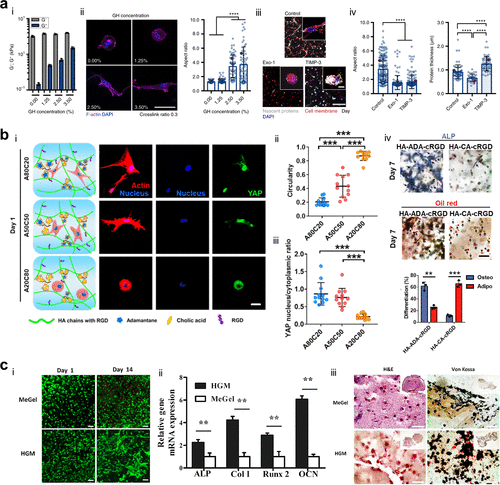

在生物医学应用方面,由于其独特的物理与生化特性,动态水凝胶可以更好地提供细胞三维培养所需动态微环境,并通过水凝胶网络结构的改变或动态相互作用实现生物活性分子的可控递送,因而在细胞/类器官培养、体外肿瘤模型、组织工程、免疫调节和药物递送等方面均得到了广泛的探索与应用。
