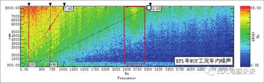

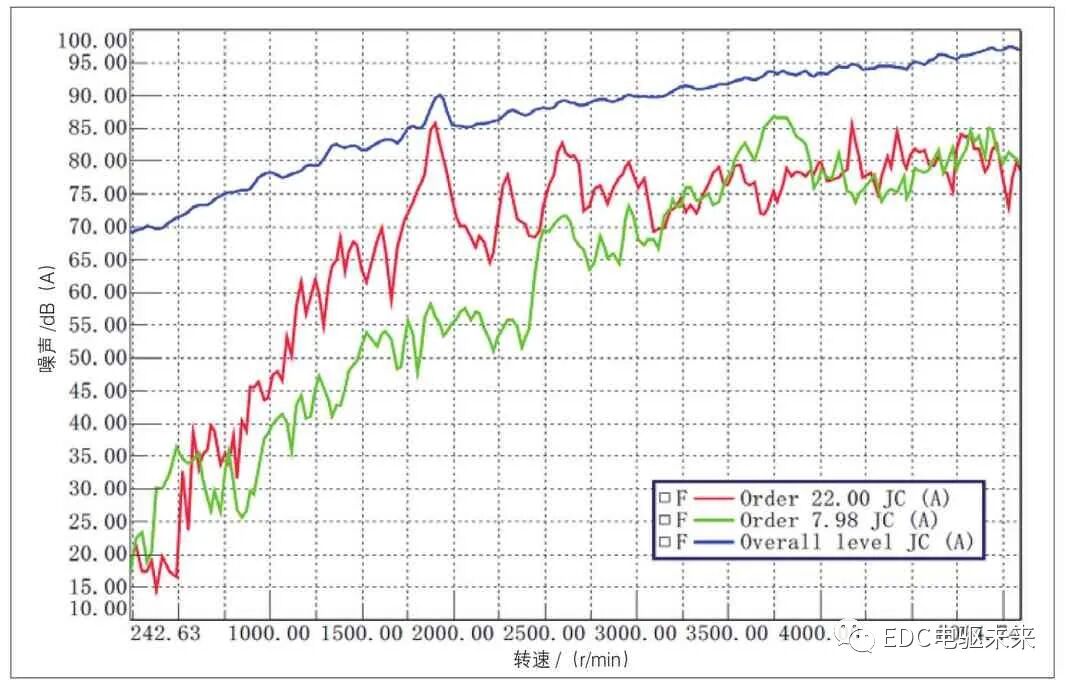

在整车搭载NVH测试过程中,可通过LMS数据采集前端采集车内近场噪声数据,将采集到的数据通过LMS Test.Lab数据分析软件对近场噪声进行噪声阶次分析,找出发生啸叫的对应阶次,再通过啸叫噪声阶次分析,判断啸叫噪声的激励源。
纯电动汽车电驱动总成NVH分析与优化研究的图2
图1 某型号驱动总成车内噪声瀑布图
纯电动汽车电驱动总成NVH分析与优化研究的图3
图2 第22阶阶次噪声图
本文针对的某型号电驱动总成整车搭载NVH测试客户反馈的试验数据如图1所示。经客户反馈,在整车WOT工况下,输入端转速在1 600~2 000 r/min(586.6~ 733.3 Hz)之 间 时,电驱动总成第22阶存在共振啸叫问题,根据电驱动总成的结构,基本可以确定是驱动总成中的减速器高速级产生的噪声。
由图2可知,总成第22阶噪声在2 000 r/min左右存在明显突变;由图1可以看出,总成除第22阶外,在696 Hz附近其他阶次噪声的系统共振响应明显,由此判断,总成在696 Hz附近,存在有系统结构共振,需要调整系统结构来改善这一情况。

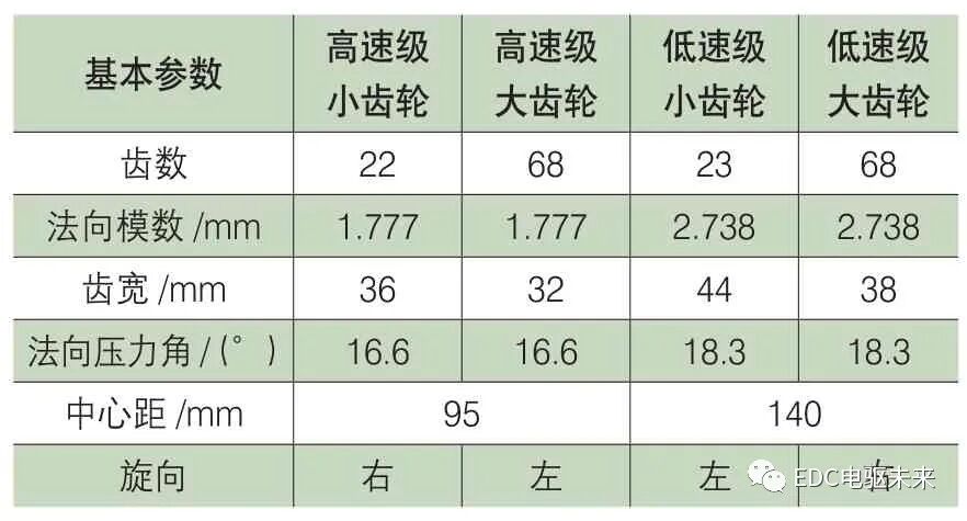

根据电驱动总成产品建立MASTA分析模型,如图3所示。电驱动总成齿轮参数见表1。

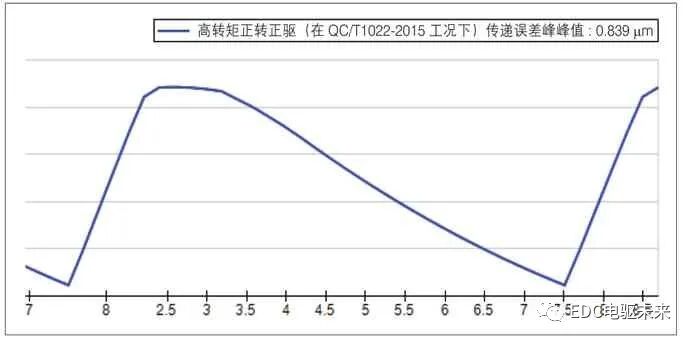

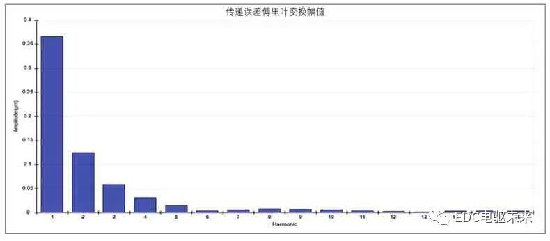

在软件中输入齿轮副的宏观参数及微观修形后,通过MASTA软件仿真,得到该电驱动总成高速级齿轮副在整车WOT工况下的传递误差,如图4所示。高速级齿轮副传递误差的傅里叶变换结果如图5所示。在整车WOT工况下,高速级齿轮副传递误差的峰值计算结果是满足设计要求的,且传递误差的频域幅值也不大,说明驱动总成第22阶的阶次激励其实并不算大,产生啸叫问题的原因应该是存在系统共振。

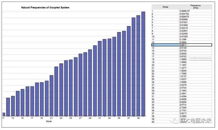

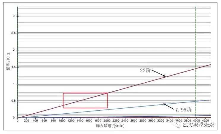

分析系统耦合模态,其结果如图6、图7所示。在1 000~2 000 r/min范围内,第22阶激励与系统固有频率存在多个潜在共振点。其中,系统耦合模态的第13阶(651.1 Hz)在本次啸叫范围内,可确定为问题频率。

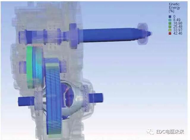

通过MASTA软件仿真结果,对系统耦合模态第13阶(651.1 Hz)进行分析。由图8可知主要问题零部件为中间轴高速级大齿轮在传动过程中动态响应能过大,占到系统动态响应能的40%以上。针对问题零部件分析,发现高速级大齿轮的齿轮腹板刚度不够,变形量较大,导致齿轮啮合出现偏载、壳体在输出轴处动态响应过高,其仿真结果如图9所示。

图4 高速齿轮副传递误差(差峰峰值:0.839 mm)

图5 高速级齿轮副传递误差傅里叶变换(幅值:0.365 4 mm)

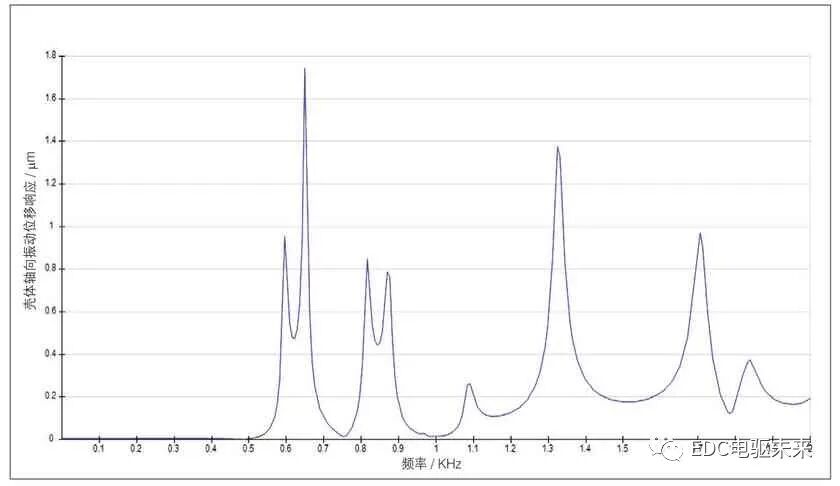

图9 壳体输出轴处的动态响应

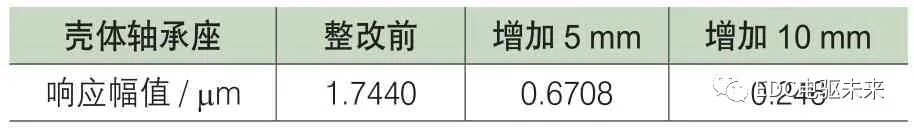

由图9可知,在651.1 Hz时壳体在输出端前轴承处的动态响应幅值达到了1.744 mm。针对以上情况,考虑增加高速级大齿轮腹板厚度,分别取增厚5 mm和10 mm进行仿真对比,主要分析壳体在输出端轴承座处的动态响应,结果见表2。
结合数据进行分析,可知增加高速级大齿轮腹板厚度之后,系统的刚度会有明显的改善,在651.1 Hz频率上,壳体在输出端前轴承处的动态响应有明显的改善。其中,腹板厚度增加5 mm,壳体在输出端前轴承处的动态响应由1.744 μm下降到0.670 8 mm,在整车试验标准中已经达到标准要求。
考虑到整车对于电驱动总成NVH性能的要求及总成零部件的制造成本,确定将高速级大齿轮腹板厚度增加5 mm。
