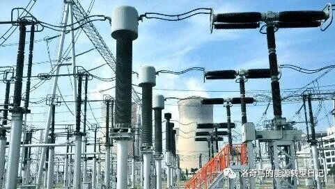

      新型电力系统需要解决高比例新能源接入下系统强不确定性(即,随机性与波动性)与脆弱性问题,充分发挥电网大范围资源配置的能力。未来电网将呈现出交直流远距离输电、区域电网互联、主网与微电网互动的形态。
以新能源为主体的新型电力系统特点的图2
      特高压交直流远距离输电成为重要的清洁能源配置手段。分布式电源按电压等级分层接入,实现就地消纳与平衡。储能与需求侧响应快速发展,预计 2060 年需求响应规模有望达到 3.6 亿千瓦左右,储能装机将达 4.2 亿千瓦左右,两者将成为未来电力系统重要的灵活性资源,保障新能源消纳和系统安全稳定运行。

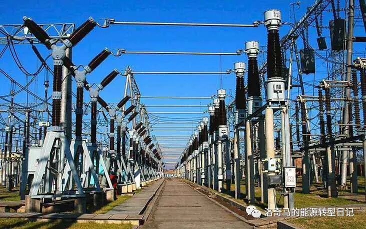

      新能源的并网、传输和消纳在源 -网-荷端引入了更多电力电子装备,电力系统呈现显著的电力电子化趋势问题。因此,电力系统基本特性将由旋转电机主导的机电稳态过程为主演变为电力电子装备的电磁暂态过程为主。现有火电、水电等传统机组采用同步电机,具有较强的机械惯性,因此,电力系统具有较大的时间常数(秒 -分钟级),系统频率以工频(五十赫兹)为主。而电力电子装置具有低惯性、低短路容量、弱抗扰性和多时间尺度响应特性,导致电力电子化电力系统时间常数更小(毫秒级)、频域更宽(几百赫兹)、安全域更复杂。在多种扰动情形下系统的机电暂态和电磁振荡等多重因素交互影响,例如,目前新能源基地出现的暂态电压支撑不足、风电机组并网的高 /低电压穿越停机脱网、宽频振荡、多馈入直流换相失败等都 是电力电子化系统的具体表现。

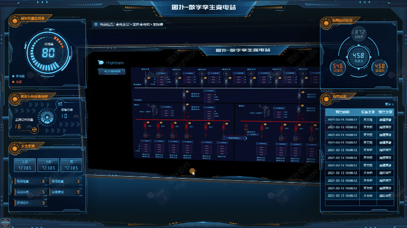

      (3)电力系统调节控制能力不足。系统运行中已经出现了动态无功支撑不足、频率调节和稳定不足、短路电流超标、传统同步稳定和新形态稳定交织等安全问题。此外,大量新兴的分布式发电的 “弱调度 ”或“无调度 ” 特点,导致电力系统协调运行控制难度持续增大。由于 “数据烟囱 ”,贯 通“发电-电网-用户”度体系的基础还没有完全建立。

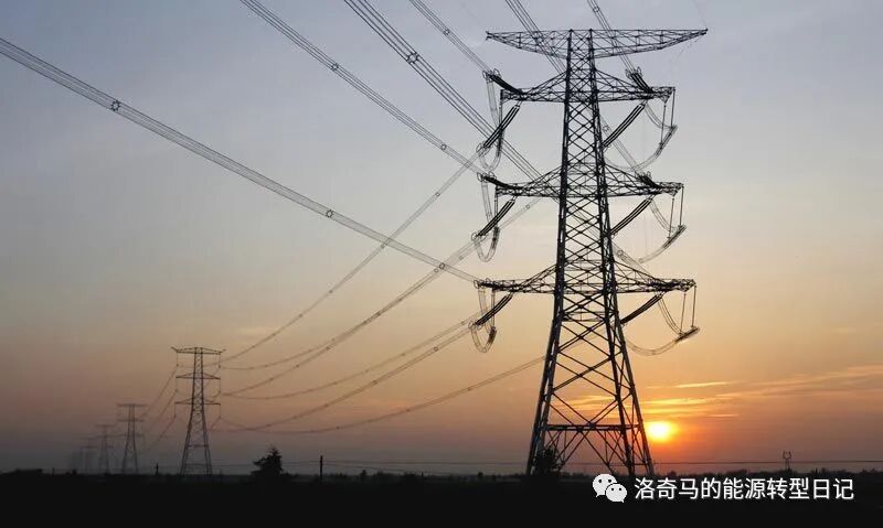

       主要方向是建设高弹性电网,充分发挥电网大范围资源配置的能力,包括:构建交直流远距离输电、区域互联、主网与微网互动的形态;不断完善新三道防线,建立全网协同、数据驱动、主动防御、智能决策的新一代调度体系。
       特高压输电。开展卡脖子装备的国产化研究进程;掌握特殊环境下特高压技术,推动全国不同气候、环境条件的地区的电网广泛互联;开展先进传感、无人机与人工智能对特高压线路与装备的智能运维、故障诊断研究,提高运行可靠性与效率。
