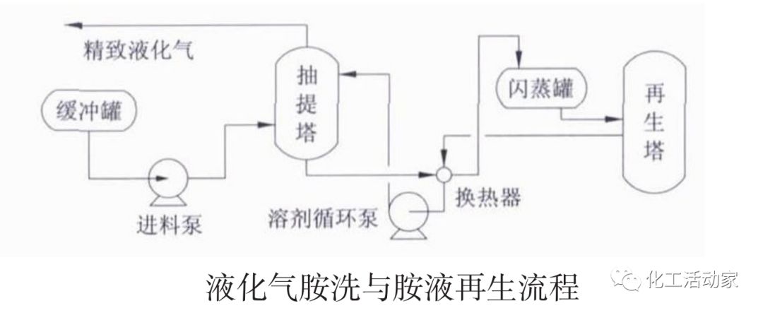

胺洗脱硫的工艺原理:在较低温度(20~40℃)下弱的有机碱醇胺与液化石油气中弱酸H2S反应,生成硫化物和酸式硫化物,温度不断升高,到达100℃甚至更高时生成物分解得到胺硫化物,同时分解逸出原吸收的硫化氢,醇胺得以再生。工艺中不但完成了脱除H2S,同时循环利用醇胺,减少了醇胺溶液的浪费,节省了脱硫成本。

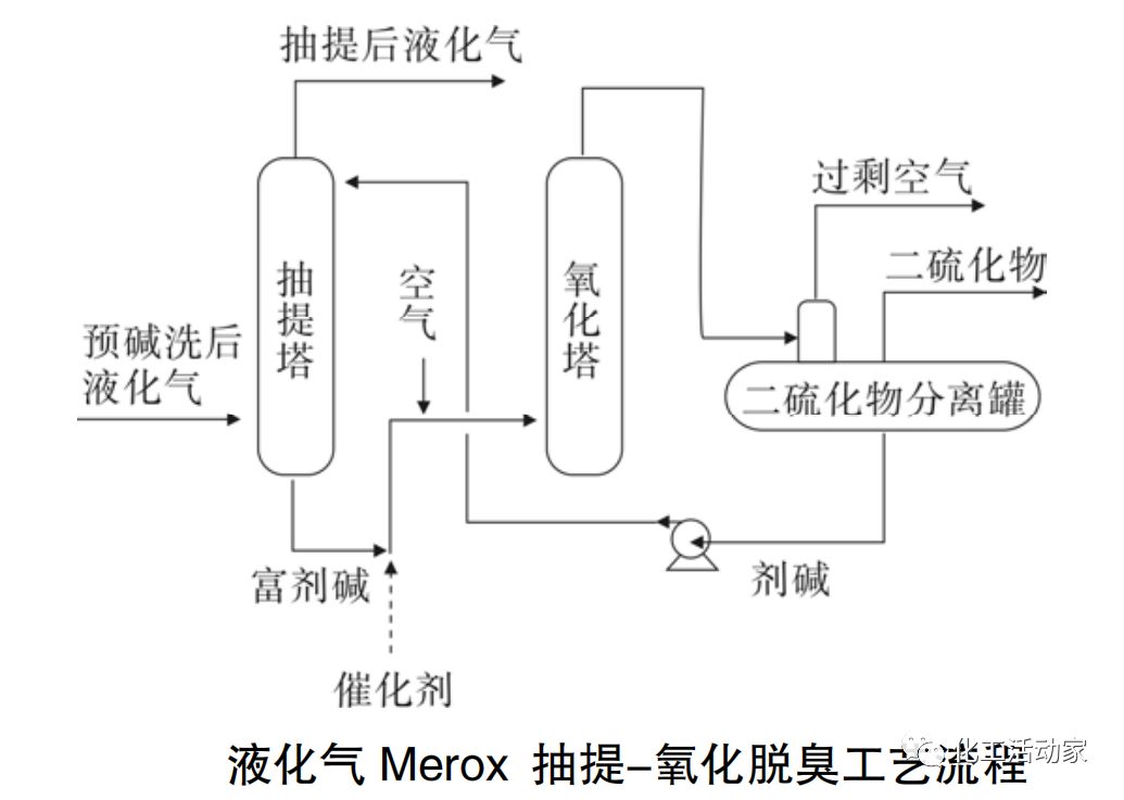

Merox process抽提氧化工艺
液化气和含有催化剂的碱溶液在抽提塔内逆流接触,硫醇与碱生成硫醇钠并转移至碱相中,碱液与液化气分离后进入氧化塔,在空气的作用下,碱液中的硫醇钠被氧化成二硫化物,碱液再生后循环利用。
RSH+NaOH→RSNa+H2O
4RSNa+O2+2H2O→2RSSR+4NaOHCOS
混合C4烷烃液化气脱硫化氢、硫醇及羰基硫工艺对比分析的图5
水解机理:COS是线性分子,催化剂存在下,会发生水解反应:
COS+H2O→H2S+CO2+Q
该工艺成熟可靠,流程简单,缺点是会间断地排放废碱渣,操作波动时液化气携带碱液。

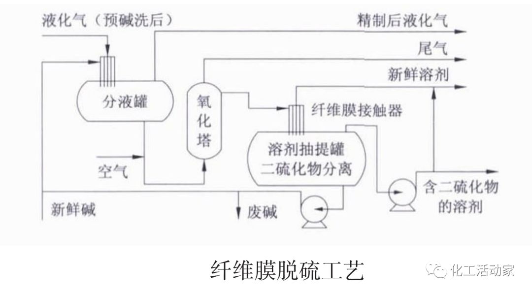

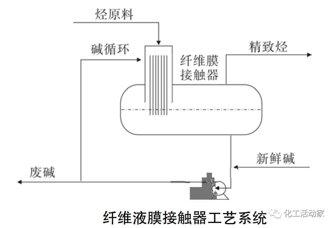

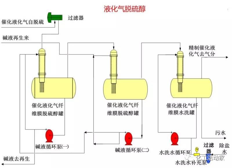

纤维膜工艺
液化气经过滤后从上部进入纤维膜脱硫醇接触器,在纤维膜的表面液化气与碱液接触,硫醇被碱液抽提出来进入碱液相。因为纤维膜的存在,极大的增加了水相(碱液)与烃相(液化气)的接触面积,该过程抽提的效率很高,液化气中硫醇及可能含有的少量H2S被脱除,之后液化气和碱液依靠重力分开,脱除了H2S及硫醇的精制液化气从脱硫醇罐的顶部流出,罐底部分的碱液氧化再生后循环使用。
混合C4烷烃液化气脱硫化氢、硫醇及羰基硫工艺对比分析的图6
为解决传质效率不足的问题,美国MERICHEM公司开发了一种新型的接触器—纤维膜接触器。
混合C4烷烃液化气脱硫化氢、硫醇及羰基硫工艺对比分析的图7
MERICHEM纤维膜脱硫醇装置操作弹性大、开工率高、操作简单,所需操作人员少,设备数量少、尺寸小,节省了占地及设备投资。MERICHEM纤维膜脱硫工艺流程见下图。
混合C4烷烃液化气脱硫化氢、硫醇及羰基硫工艺对比分析的图8

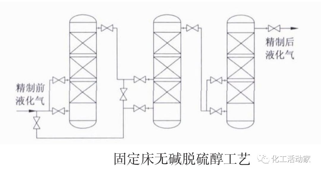

固定床无碱脱硫醇工艺
固定床无碱脱硫醇工艺以复合金属氧化物为催化剂,利用液化气中所溶解的微量氧将硫醇氧化成二硫化物,代替预碱洗和液—液抽提脱硫醇、氧化再生流程,整个过程不排放碱渣。该工艺具有7个特点:
(1)流程简单,一次性投资少;
(2)硫(包括微量的H2S、COS和硫醇)反应完全、彻底,无碱渣污染;
(3)精脱除了H2S、COS等组分,简化了丙烯、丙烷精制工艺;
(4)生产操作简便、操作费用低;
(5)可以生产低硫、无硫液化气;
(6)消除了不安全隐患;
(7)产品液化气优质、稳定。
固定床无碱脱硫醇工艺流程见下图。
