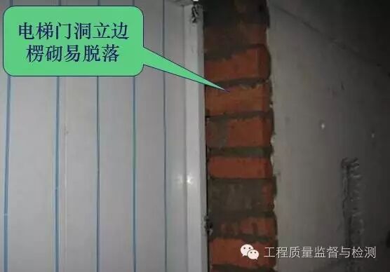

Ⅳ 砌体工程--拉结筋长度不够或漏安
原因分析
砌筑前未技术交底,拉结筋下料长度不够、偷工减料。
防治措施
① 监理应检查落实班组交底记录。② 设计明确了的,按设计施工。③ 砌筑前应认真向工人技术交底,一般情况下,凡墙体转角处,与混凝土结构结合处,内墙留有斜直槎处都应加设拉结筋,数量为120㎜墙厚放置1Φ6拉结钢筋(独立墙120㎜厚墙放置2Φ6),墙厚大于120㎜应加设2Φ6拉结钢筋,间距沿墙高不应超过500㎜,埋入长度从留槎处算起每边均不应小于500㎜,对抗震设防烈度6度、7度的地区不应小于1000㎜,末端应有900弯钩,转角处埋入长度每边均不应小于700㎜,与混凝土结构结合处埋入墙体内长度不小于700㎜,墙垛处埋入长度应不少于墙垛的2/3。

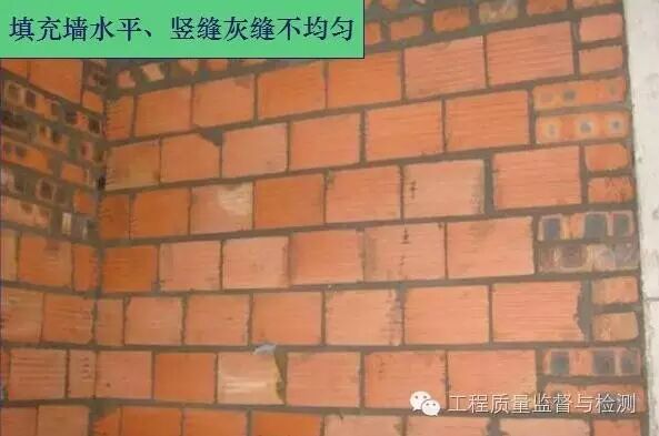

Ⅳ 砌体工程--灰缝超标
原因分析
墙体砌筑前未按砌块模数设置皮数杆或未在混凝土结构柱上标注控制水平灰缝尺寸。
防治措施
① 砖混结构的建筑物应在四大角设置皮数杆,框架(短肢墙)结构的填充墙应在柱(短肢墙)标注砌砖模数(沿高625㎜弹水平线)控制水平灰缝。② 砌体的灰缝应横平竖直,厚薄均匀,水平灰缝厚度宜为10㎜,但不应小于8㎜,也不应大于12㎜。

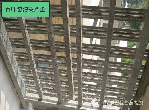

Ⅰ 抹灰--一遍成活,抹灰空鼓
原因分析
① 基层处理不好,清扫不干净,墙面浇水未保持湿润或不匀。② 一次抹灰太厚或一遍成活(干缩率较大),及各层抹灰间隔时间太短,使用过时灰。③ 混凝土构件与砌体界面处未认真铺设钢丝网。④ 夏季施工砂浆失水过快或抹灰后没有适当的喷水养护等。
防治措施
① 抹灰前,应将基层表面清扫干净,混凝土表面凸出部分先剔平刷净,对于蜂窝、凹洼、缺棱掉角处,宜在水泥掺加建筑胶先刷一道,然后用1:3水泥砂浆分层修补,加气混凝土砌块墙和混凝土墙面宜先刷掺水泥重量20%的建筑胶的素水泥浆一道或拉毛,随刷随抹灰,基层应提前一天浇水,浇透浇匀,让基层吸足水分。② 水泥砂浆抹墙面灰应是三遍成活(即7厚1:3水泥砂浆打底两次成活,7厚1:3水泥砂浆找平、扫毛,6厚1:2.5水泥砂浆罩面、压实、赶光),各层间隔时间宜在4小时以上(终凝后),砂浆应随拌随用,控制在3小时内用完,严禁使用过时灰。③ 混凝土构件与砌体的界面应先刷一道水泥掺建筑胶然后铺宽度不小于150㎜、直径不少于0.8㎜的钢丝网钉牢,立即抹灰,不得在浆面干燥后再抹灰。④ 待抹灰层终凝后适当的喷水养护,养护时不得少于7d,抹灰层在凝结前应防止风干、暴晒、水冲和振动,保证各层有足够的强度。⑤ 见OA《重庆公司工程部墙面抹灰、室内楼地面空鼓开裂施工控制工程技术导则 》。

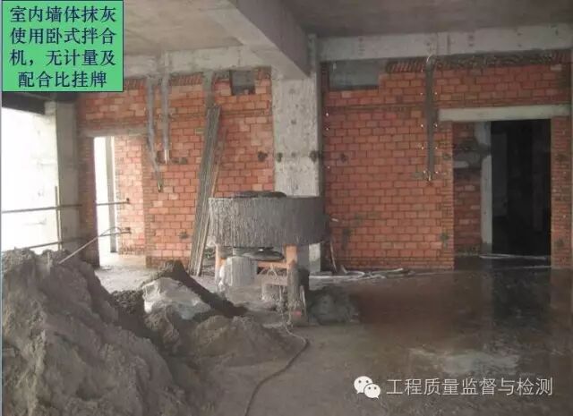

Ⅰ 抹灰--砂浆拌合无计量,未用砂浆拌合机,随意添加外加剂
原因分析
① 抹灰未作施工配合比(配合比由试验室出具),拌合时无磅秤计量。② 砂浆拌合机采用卧式搅拌机。③ 未按配合比添加外加剂。
防治措施
① 按设计配合比配置施工配合比,严格计量(重量比)。② 砂浆拌合应采用立式砂浆拌合机,不允许使用卧式搅拌机,严禁在楼层内搅拌(见《重庆公司工程部施工现场砂浆拌制管理规定》)。③ 现场配制的砂浆,如要添加外加剂等,应按设计要求请试验室出具配合比,施工中严格挂牌执行。

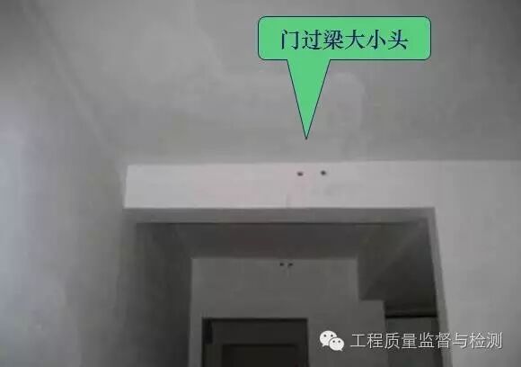

Ⅰ 抹灰--阴阳角不顺直,过梁不水平
原因分析
① 抹阴阳角时,操作不正确。② 过梁下口未找水平线。
防治措施
① 抹阴角贴垂直靠尺时,抹完一面起尺后,抹另一面时应靠尺垂直,用线坠复检垂直度,阴角交接处的水泥砂浆分两次完成罩面操作,在靠近阴角处在底子灰上弹垂直线作为抹直的依据,然后抹另一面灰,分两次抹灰解决阴角不垂直、顺直的问题。② 抹过梁下横边水泥砂浆时应按房间墙面水平线找过梁下口的水平,然后依照此水平线靠尺抹灰,而不应该从板底向下量。

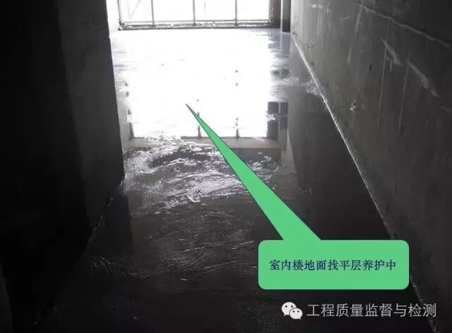

Ⅲ 楼地面--找平层空鼓开裂
原因分析
① 基层处理不认真。② 未按配合比试配,水灰比过大。③ 振捣不密实,表面未进行二次赶压。
防治措施
① 应将基层上的浮浆、落地灰等用清灰机、錾子或钢丝刷清理掉,然后用扫帚和水清洗干净。② 严格按配合比试配,计量机拌,控制水灰比。③ 找标高,用细石混凝土打粑出柱,间距双向不大于2m(有坡度的房间应拉线,抹出坡度墩)。④ 铺设前应将基层湿润,并在基底上刷一道素水泥浆或截面结合剂,随刷随铺,从房间内退着往外铺。⑤ 用铁锹铺细石混凝土,厚度略高于找平柱或墩,随即用铁筛子来回碾压,表面形成浆状为止,然后用手铁板赶压二遍,有坡度要求的应按设计要求坡度做。⑥ 应在施工完成后12h左右洒水养护,严禁上人,养护(宜采用蓄水方式)期不少7d。

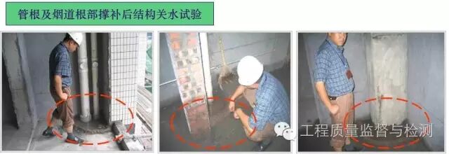

Ⅲ 楼地面--管道、烟道后塞口渗水
原因分析
卫生间、厨房给排水穿过楼板的套管未采用金属套管,管道、烟道后塞口填充材料不符合规定。
防治措施
① 凡有返水要求的房间(如卫生间)管道套管应加设带止水环的金属套管或塑料止水环,安装在阳台、厨房内的套管,其顶部应高出装饰地面50㎜,底部应与板底相平,套管与管道之间的缝隙应用沥青油麻填实,端面光滑。② 套管与楼板、烟道与楼板的缝隙应用细石混凝土内掺微膨胀剂(板底撑模)捣实(分2次浇筑),缝隙≥50㎜应附设Φ6环形箍和板筋焊接,细石混凝土初凝后,蓄水养护不渗漏后再进行防水施工。③ 套管、烟道后塞口处防水应加强。
