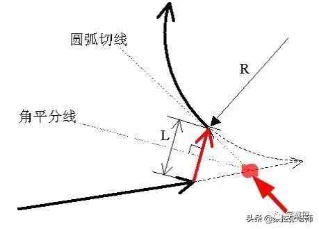

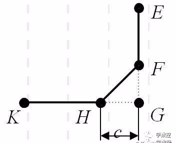

一、直线倒角
在图1中,如果以FANUC系统为例,倒角格式为G01X_Z_C_F_,XZ为为倒角之前的坐标即G点坐标,C为倒角量即FG或GH的长度,华中系统跟FANUC一样。
不同数控系统中各个倒角指令的用法的图2
图1两直线之间的倒角

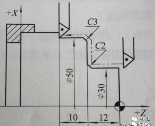

如果想编制图2中的两处倒角的程序,则采用倒角指令比较方便,参考程序如下!
G01X30F0.1
Z0
W-12C2
X50C3
W-10

图2倒角案例
客观的说,现在数控系统比较多,虽然大部分的G代码都是通用的,但是也存在一些不同之处。如果上图采用广数980TBD系统,则倒角指令就需要修改为G01X_Z_L_F_。
G01X30F0.1
Z0
W-12L2
X50L3
W-10
如果是西门子802D系统,则需要将C改为CHR=?如果是802C/S则为CHF=?
G01X30F0.1
Z0
W-12CHR=2
X50CHR=3
W-10

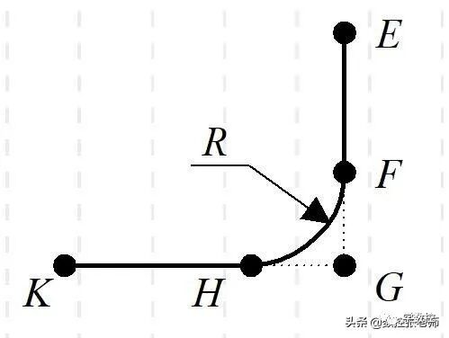

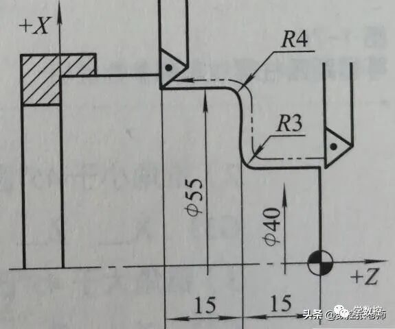

如果以FANUC系统为例,圆弧倒角格式为G01X_Z_R_F_,xz的坐标就是G点坐标,R为倒角半径,以图4为例,参考程序如下!(华中系统相同)
不同数控系统中各个倒角指令的用法的图4
图3圆弧倒角
G01X40F0.1
Z0
Z-15R3
X55R4
W-15
不同数控系统中各个倒角指令的用法的图5
图4倒圆角案例
如果上图采用广数980TBD系统,则倒圆角指令就需要修改为G01X_Z_D_F_。
Z-15D3
X55D4
W-15
如果是西门子802D系统,则需要将R改为RND=?即可!
Z-15 RND=3
X55 RND=4
W-15

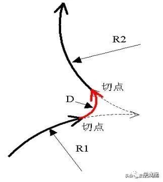

同理,如果是圆弧与圆弧之间的过渡,编程格式如下!
G02/G03X_Z_R_D_
G02/G03X_Z_R_
不同数控系统中各个倒角指令的用法的图7
图6 圆弧与圆弧之间倒圆角
